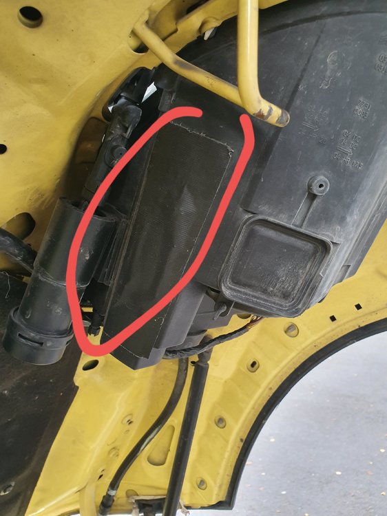

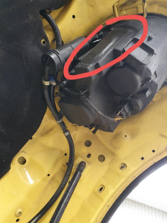

karvalakki Posted September 23, 2019 Report Share Posted September 23, 2019 10 tuntia sitten, Taky kirjoitti: Ok, kiitos. Ohessa kuva oman autoni kuskinpuoleisesta umpiosta. Luukku/aukko kuvissa siis mustalla jesarilla peitettynä. Saisiko noista hahmotettua? Reikä on siis tuossa pesurin vieressä suht tasaisessa kohdassa. Siinä kohdassa on takana korkeussäädön tankoja ja se jumittava pallonivel. Niin, minulla siis halogeenivalot. Link to comment Share on other sites More sharing options...
Taky Posted September 23, 2019 Report Share Posted September 23, 2019 Tattis, nyt selkis. Link to comment Share on other sites More sharing options...
