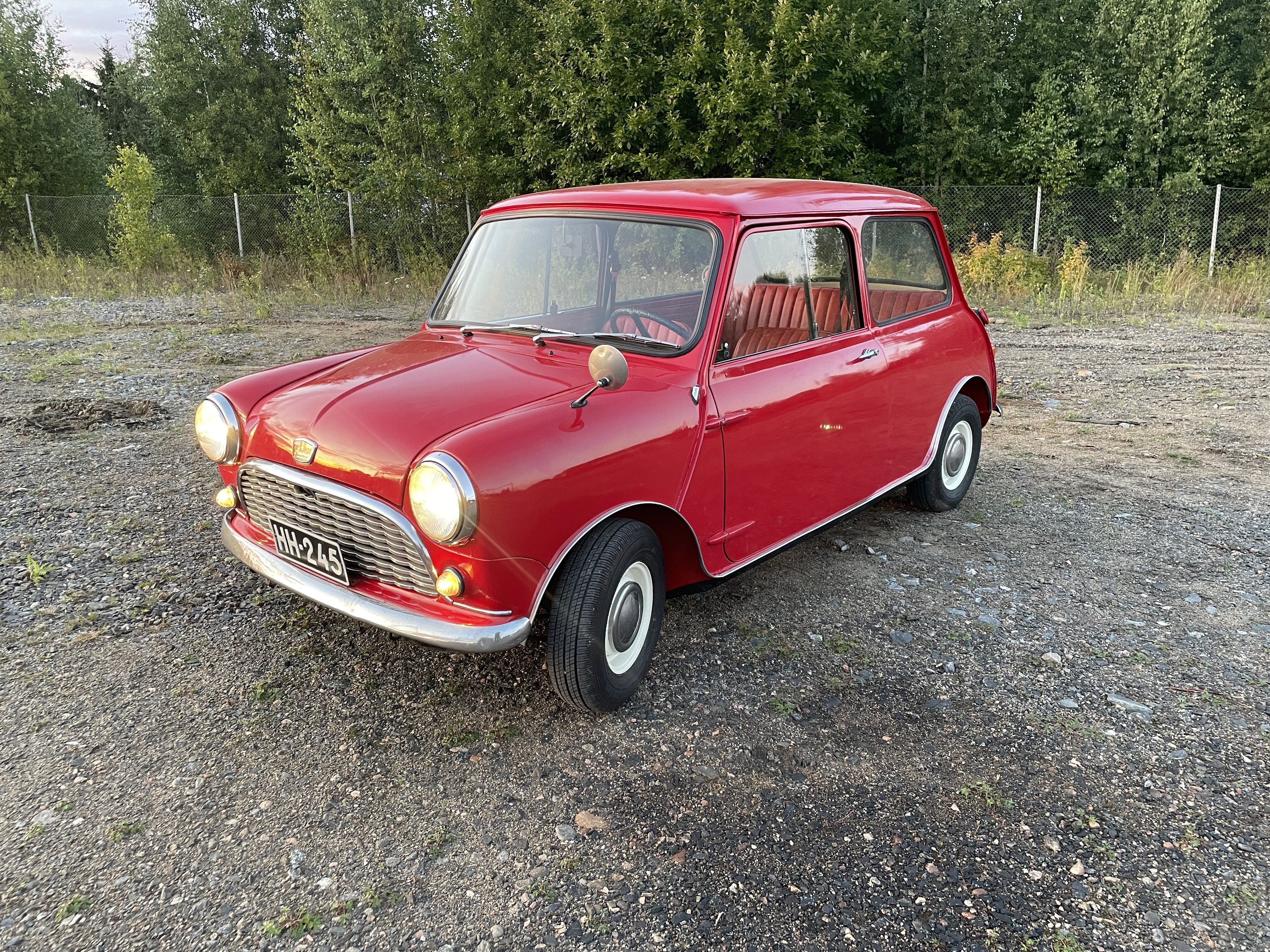

Jantsa Kirjoitettu Maanantai klo 18:33 Kirjoittaja Raportoi Kirjoitettu Maanantai klo 18:33 Tämä projekti alkoi 2016, kun hain auton autohallista, jossa oli seissyt vuodesta 1987 lähtien. Pikkuhiljaa sitä on tullut töiden, perheen ja harrastusten ohessa laitettua. Nyt keväällä päätin, että aika on nyt ja hankin siirtoluvat ja ajoin auton säilytyspaikasta Kihniöstä Seinäjoelle ja kävin katsastamassa. Kansallisarkistoon on asiakirjapyyntö tehty, jos jossain vaiheessa saisi museorekisteröityä.
