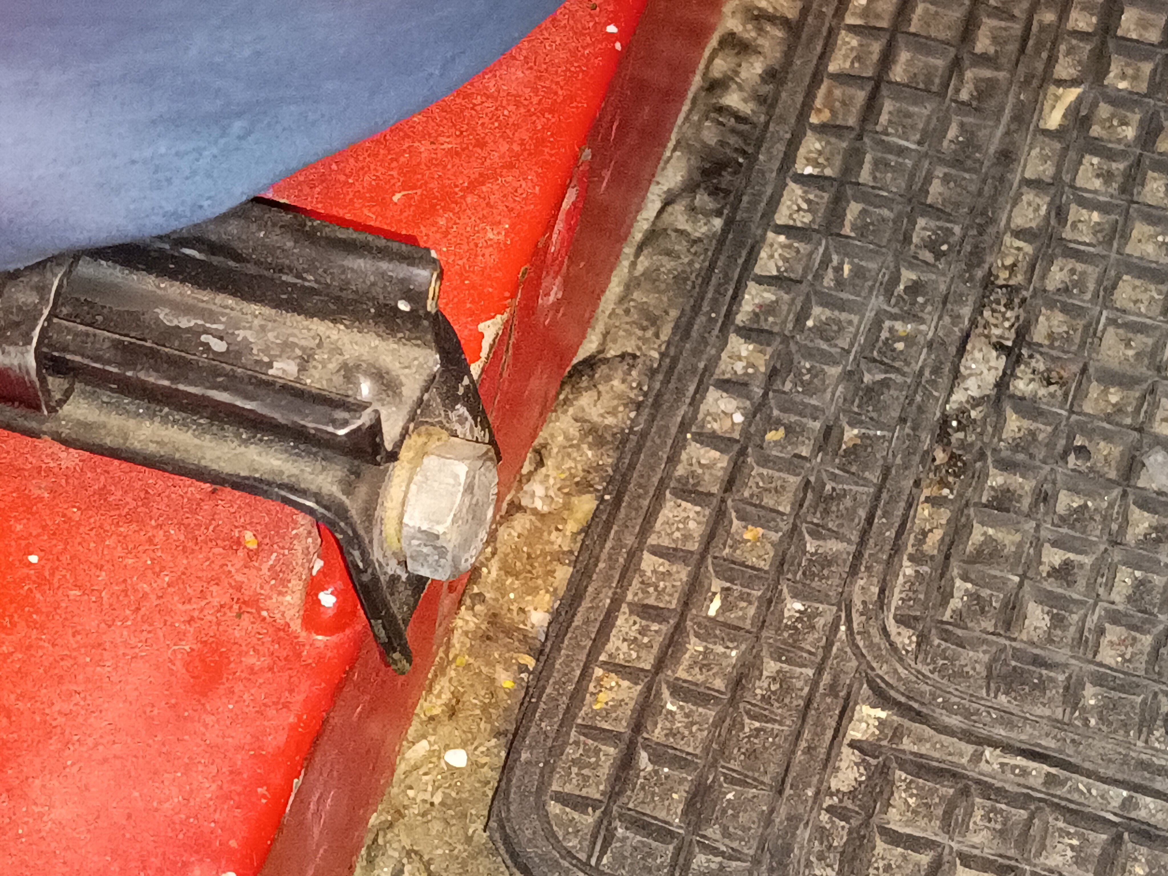

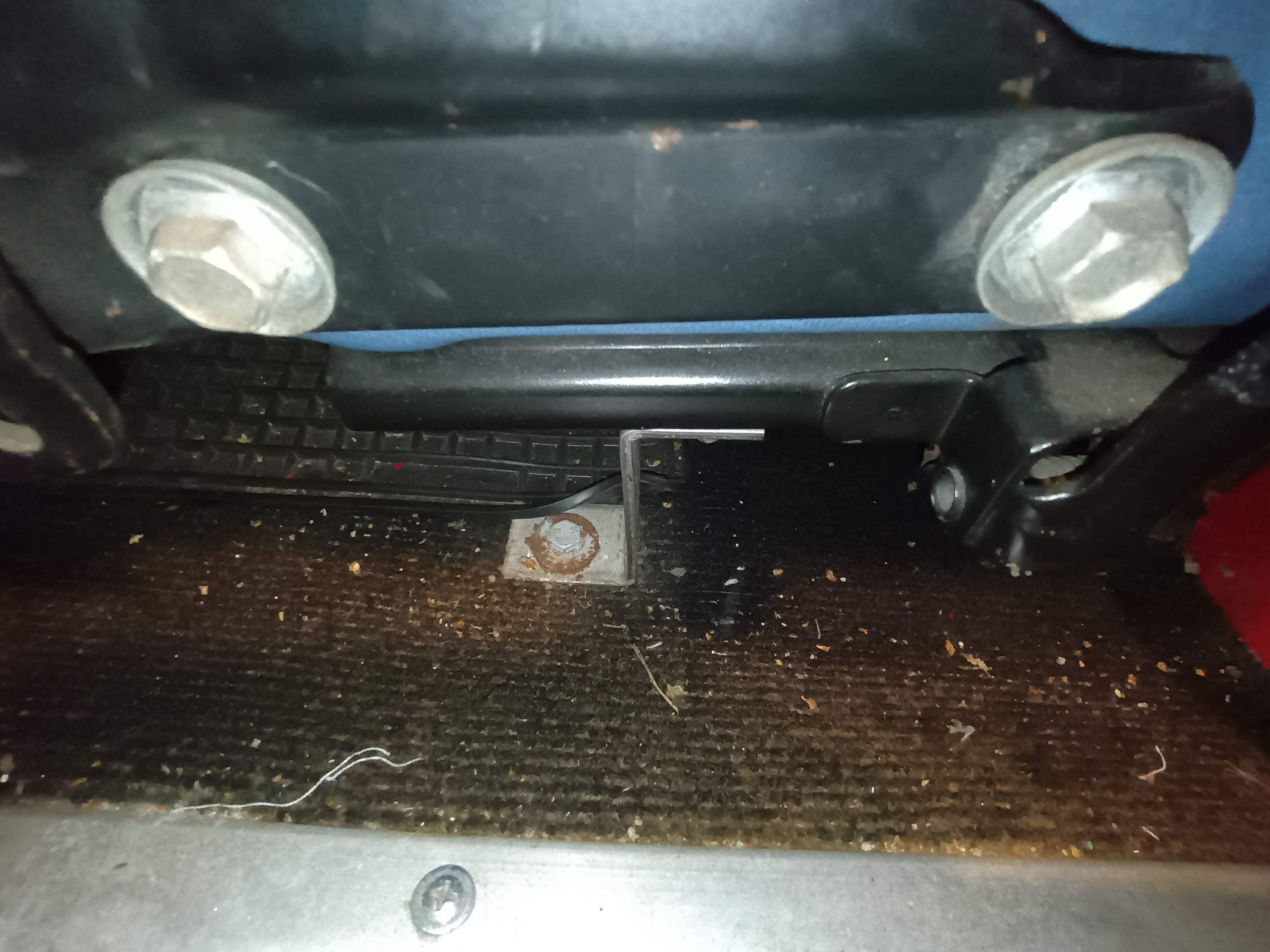

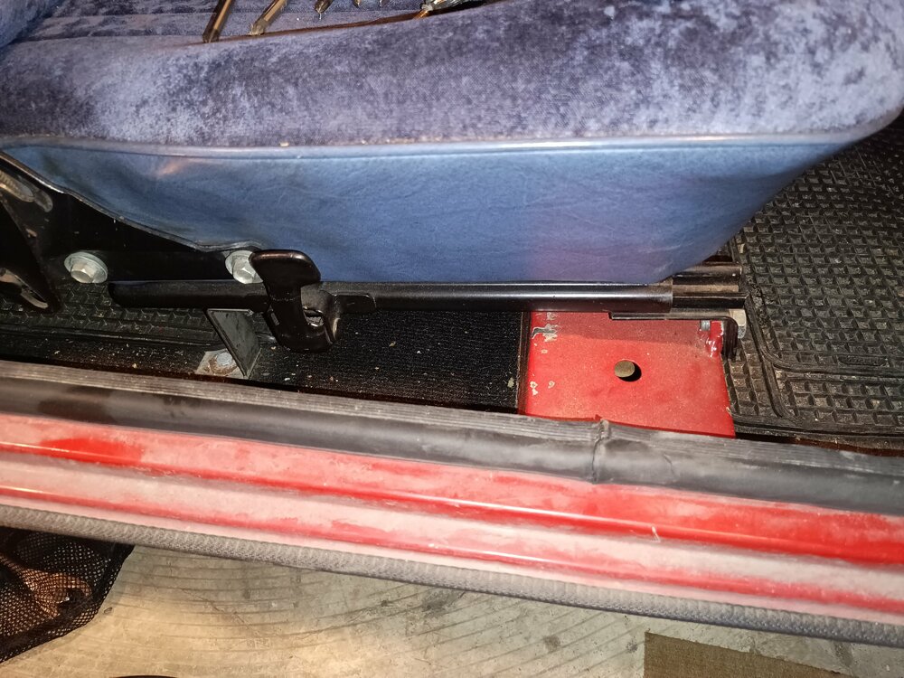

Itellä ollut mitkäliepenkit yli 20v Juurikin Z-raudalla, penkin omilla kiskoilla ja pelkällä selkänojan kipillä. Katsuri ei oo ikinä sanonut mitään. Vaimo tosin on - takapenkille ei pääse helposti 😂 ; pojan turvaistuin kun oli etupenkillä vöissä. Takavyö on vasta tulossa. Omasta mielestäkään ei oo mallia heiluri.

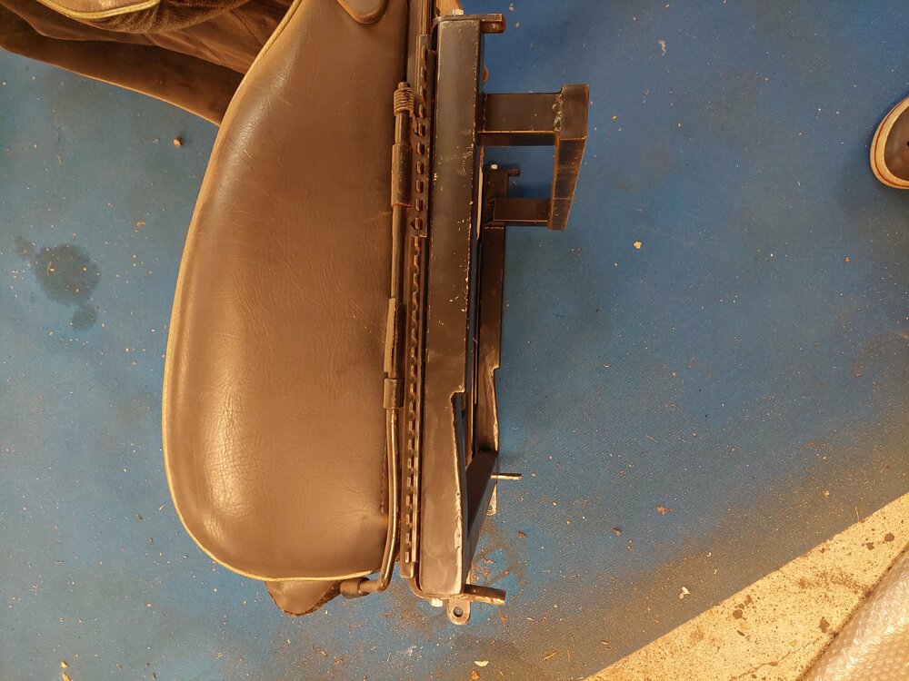

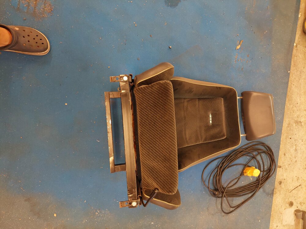

Mulla oli Pickupissa Recarot joihin värkkäsin tuollaiset rungot. Selkänoja on kippaava (tosin pikkiksessä turha toiminto 😀)
Clubmanissa oli myös Recarot. En muista löytyykö niiden kiskoista jotain kuvaa mutta takana kisko kiinnittyi neliöputkeen. Putken korkeus on makuasia mutta olisko ollit luokkaa 10-15 cm. Sen alapäähän oli hitsattu n. 8 x 8 cm peltilätkä joka puolestaan oli pultattu lattiaan. Yksinkertainen mutta toimiva ratkaisu.
