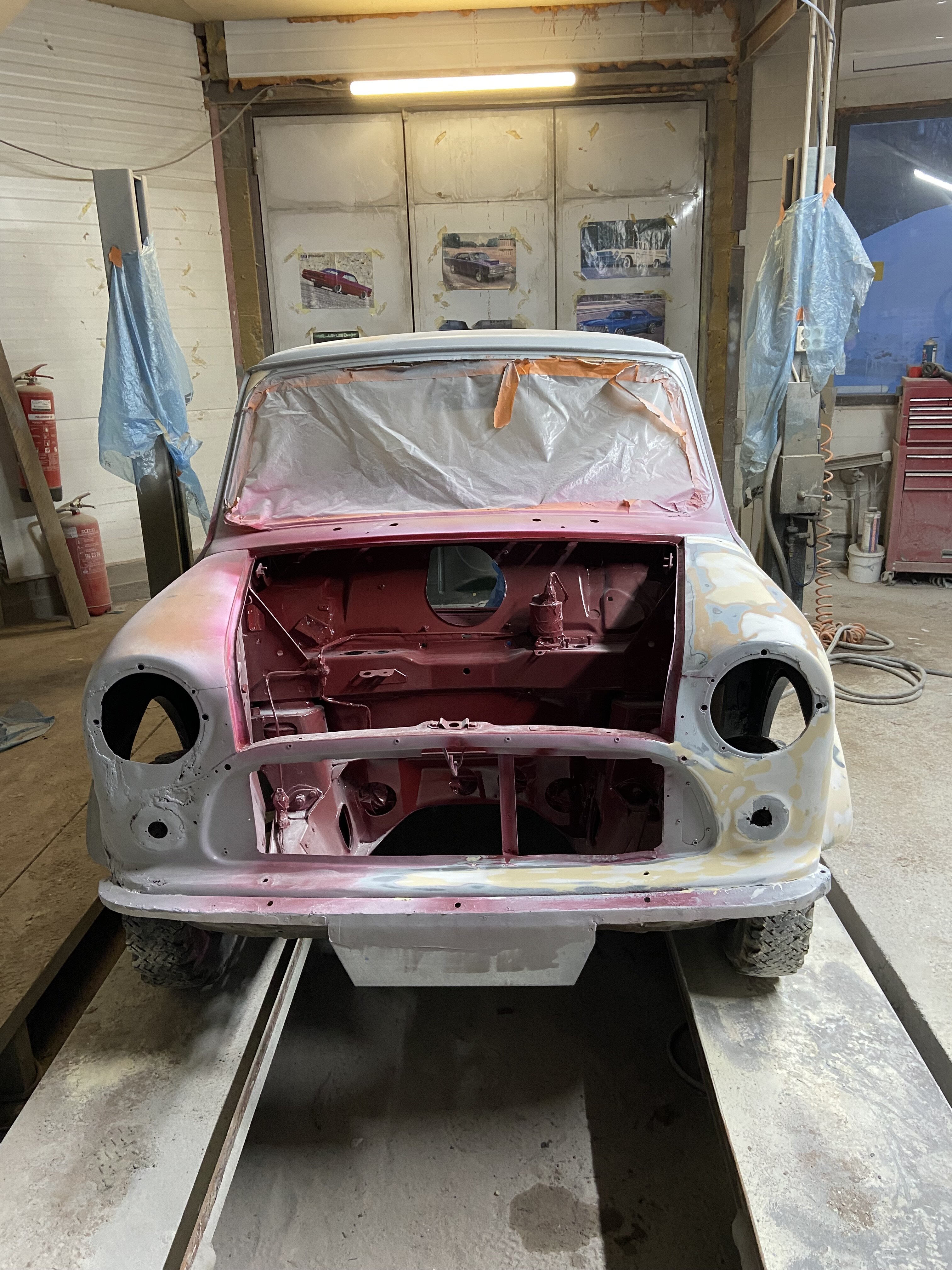

    No niin nyt alkaa olla kaikki piste osat läpi käyty jotain pieniä nippeleitä lukuunottamatta,pakosarja muun mukaan sitäkin aattelin jotenki putsailla ja kait maalata.Suunnittelin jos laittais semmosen keraamisen pinnotteen vaikuttaa ilmeisesti aika tavalla lämpöjuttuihin.Kävinpä tuossa automaalarin luona kattomassa miltä tuo kulkine tällä hetkellä näyttää kovasti oli pohja töitä tehny oli puhaltanu kattokourut ja pilarit eikä tullu reikiä oikeastaan yhtään apparin puolen A-pilarissa peukalon kokoinen pistesyöpymä alue sano että yllättyi itsekkin et on näinkin hyvä kori, hyvä juttu valmista pitäis hänen puolestaan olla tuossa helmikuun lopussa joten sitten pääsis kasaamaan nippeleitä takas.
