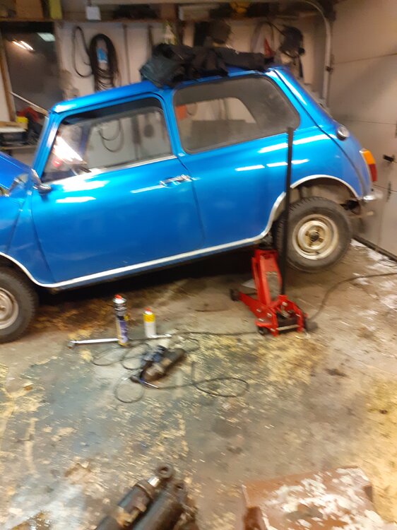

Noniin minin kanssa vietetty aikaa. Vihdoin ja viimein se rc40 putkisto paikoillaan. Taistelua meinasi teettää ja lopulta joutui nöyrtymään ja väliputkea lyhentämään loppui autosta mitta muuten kesken. Vaihdoin talvimallin termostaatin paikoilleen. Kaasari käytetty pöydällä kappaleina putsattu jynssätty Polttimoita vaihdeltu ja ajovaloihin lipat paikoilleen. Kirvattu lämmitys laitteen vesiventtiiliä jonka uusin viimekesänä näkkyy vuotavan taas..... Taidan tilata pelkän käyrän tilalle.... Vai onko olemassa semmoisia venttiilejä jokka ei vuotaisi. Väittävät että ilman nosturia ei viihtyi tehä pakoputki remonttia olen sitä mieltä että pitää olla oikeanlainen auto kun ilman nosturia tekee. Kuvassa nosto vaihe menossa.
