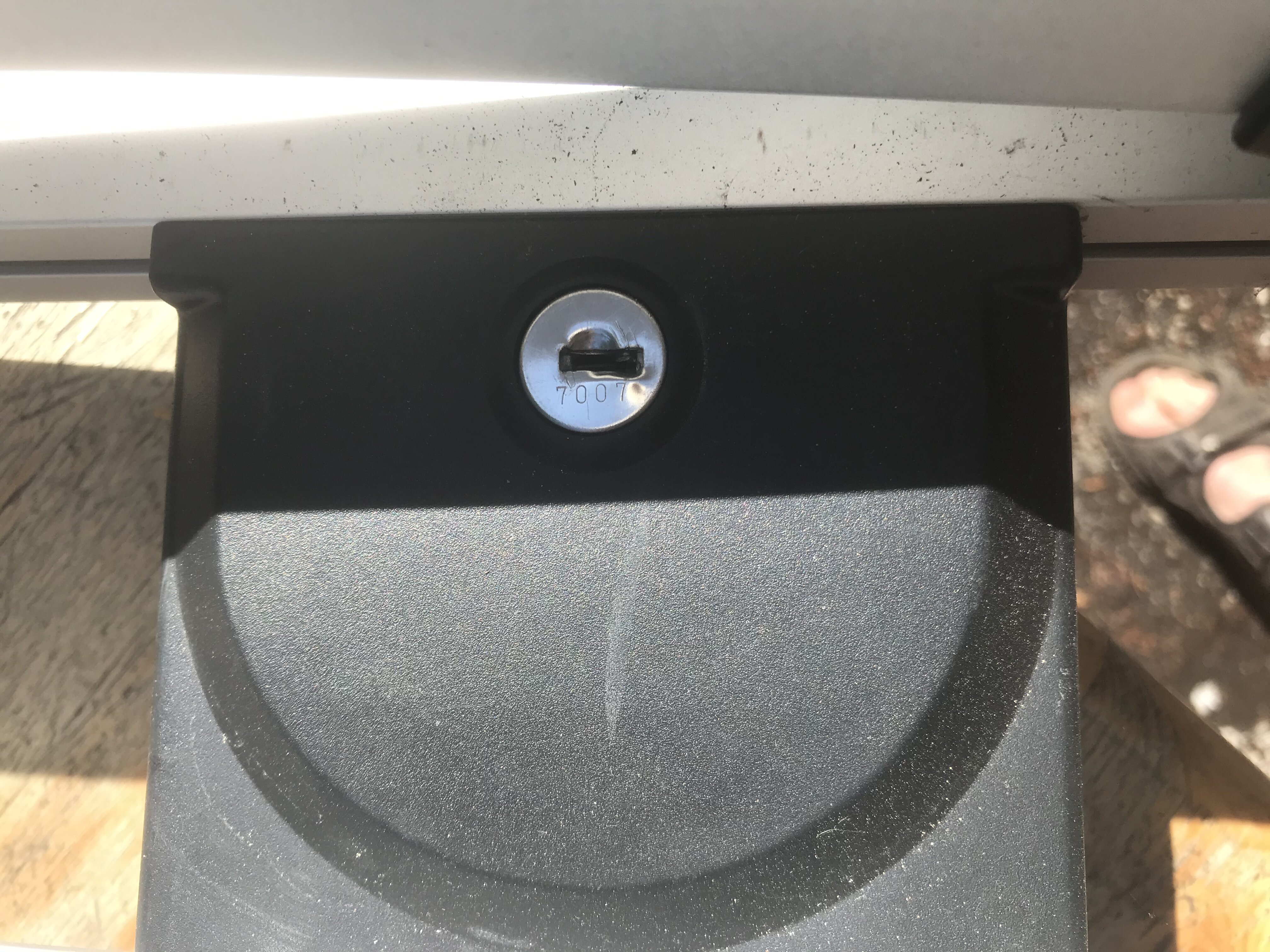

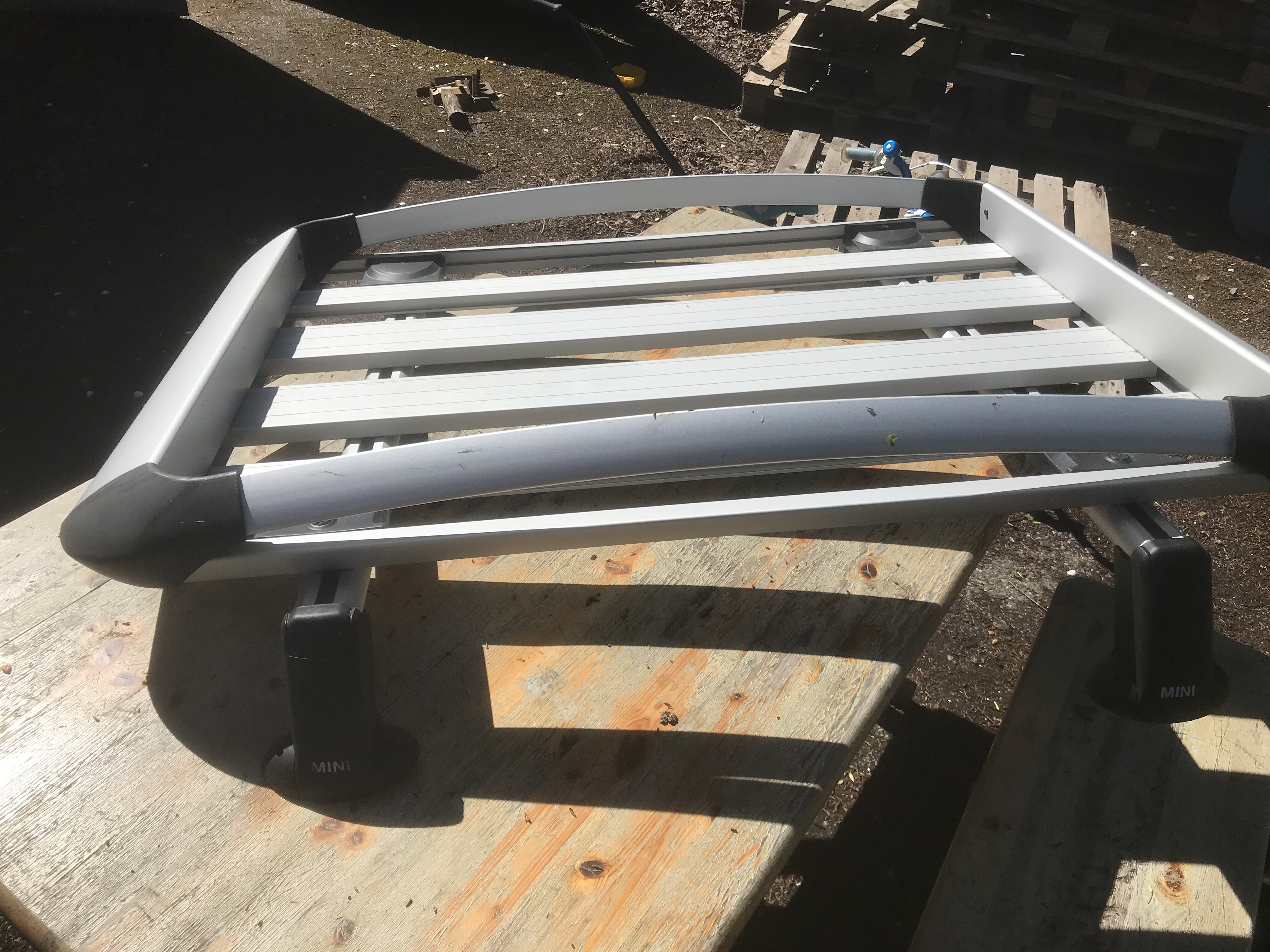

Minin mukana tuli OEM kattotelineet sekä niihin kiinnitettynä tuollainen alumiininen "kori" joka on lukittu telineisiin kiinni (osanumero ilmeisesti 82120442358). Avainta ei tähän tietenkään löydy. Lukkosylinterissä on numero 7007 ja näillä tiedoilla yritin maahantuojalta (eli Laakkoselta) kysellä apua. Ilmoittivat että uutta avainta saa hankittua vain avaimessa olevan koodin perusteellla ja tähän täytyisi lukko porata irti ja vaihtaa lukkosylinteri uuteen. Onko kenelläkään kokemusta onko näin? Laakkosella on ennenkin annettu väärää tietoa / oltu tietämättömiä Ministä joten ihan en tätä purematta niele, varsinkin kun esimerkiksi Thulella vastaaviin lukkoihin saa vara-avaimia juuri sylinterissä olevan N-koodin perusteella - ja internet antaisi ymmärtää että nämäkin telineet olisivat Thulen valmistamia.

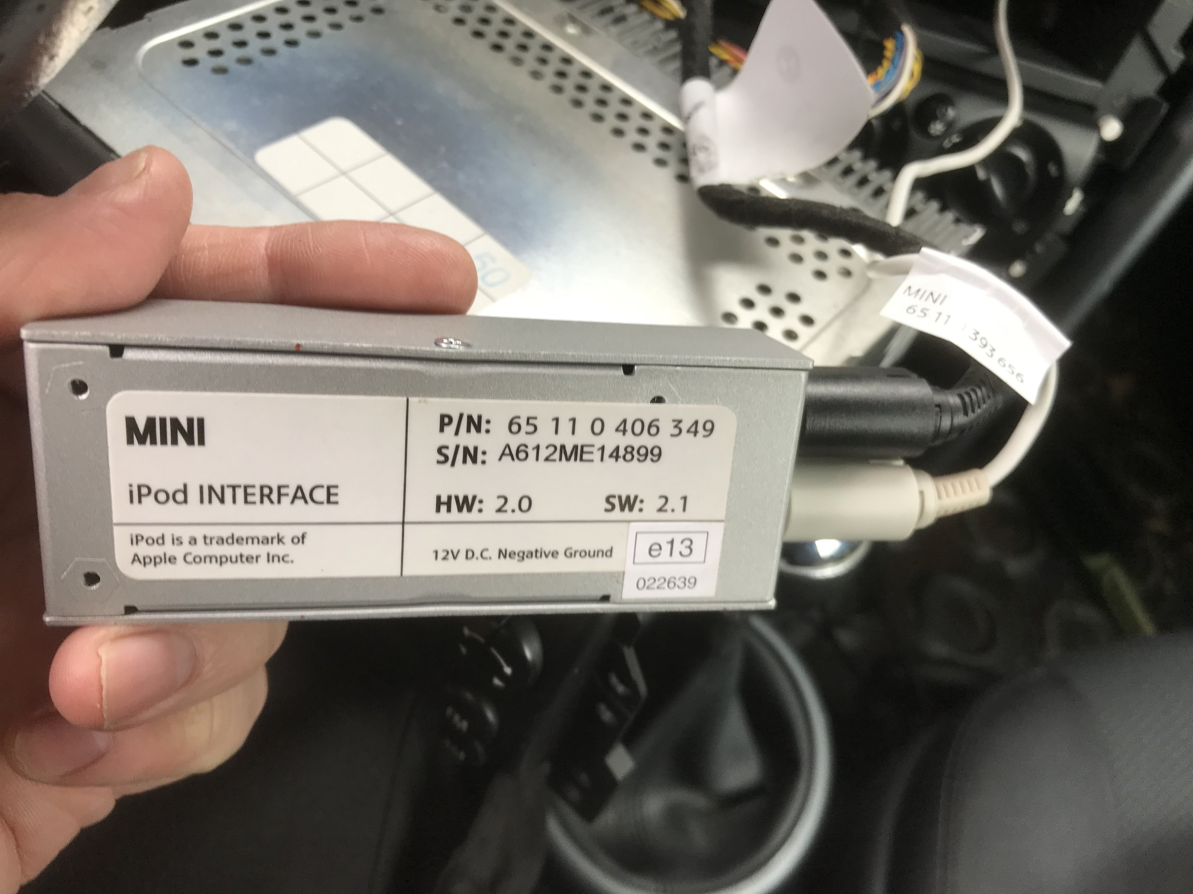

Meillä on vm. 2006 R50 minin soittimessa tuollainen MINI iPod INTERFACE ( 65 11 0 406 349 ) joka ei tunnu heräävän henkiin - onko muilla kokemuksia laitteesta; tulisiko tämän ylipäänsä toimia (adapterilla) Lightning -liitäntäisten iPhonejen kanssa (testasin iPhone 7:lla ja Applen omalla adapterilla)? Ihan vaan että jatkanko seikkailuita vehkeen kanssa ja etsin esimerkiksi tuota din-liitäntäistä johtoa olettaen että vika on siinä (tai mittailen nykyisen pinnejä yleismittarilla) vai lähdetäänkö muille urille (ja jos niin millaisille - millä näihin yleensä liitetään ulkoisia äänilähteitä) ? Edit: Tarkennetaan siis että tuon valkoinen DIN -liitäntäisen johdon toisessa päässä on Applen vanhemman mallinen mobiilihärpätinliitin eli 30pin dock connector, ja siihen olen sitten laittanut jatkeeksi Lightning -adapterin ja sen perään iPhone 7:n, eikä mitään tapahdu.
