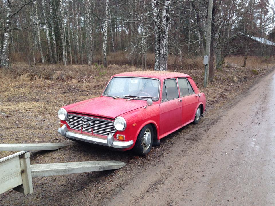

Moi kaikille. Sain Austin Mailerin vuonna 2001. Tarkoitus oli restauroida se pikaisesti hyvään ajokuntoon. Projekti alkoikin lupaavasti vuonna 2002 irrottamalla kaasari, jarrupääsylinteri, kytkinpääsylinteri, venakoppa, laturi ja muuta pikkuosaa kunnostusta varten. Siihen se sitten jäikin. Ja tietty kaikki irrotetut osat ovat hävinneet jonnekin vuosien varrella. Projekti alkoi uudestaan kun haettiin auto säilytyspaikasta tämän vuoden keväällä. Hiiret olivat tehneet yllättävän vähän tuhoa, mutta vähän kuitenkin. Osia on tässä hommattuna aika hyvin, mutta puutteitakin vielä on (mm. kytkimen pääsylinterisäiliö). Lisäksi tiedän, että molemmat Hydrolastic-piirit vuotavat (kuten kuvastakin näkyy, aika low rider!). Hommasin myös Hydrolastic-pumpun briteistä. Auto on aikoinaan ruostesuojattu ja mittarissa on 54 tkm. Päivittelen tänne miten projekti etenee. Jos jollakulla on tällaiseen autoon osia, niin viestiä vaan tännepäin :)
