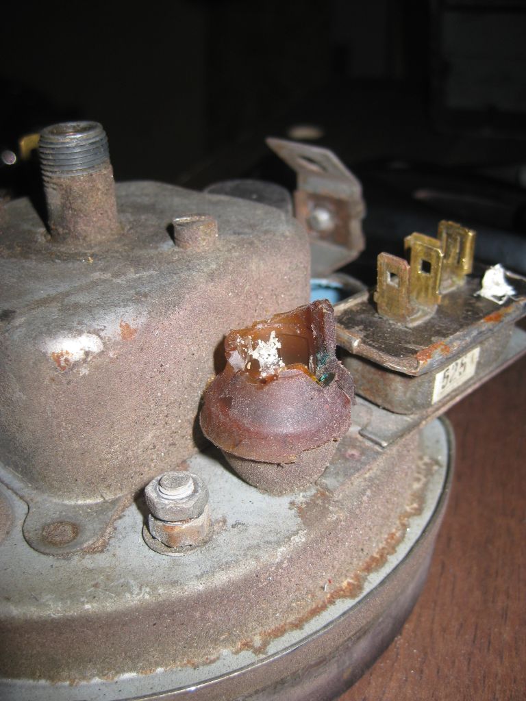

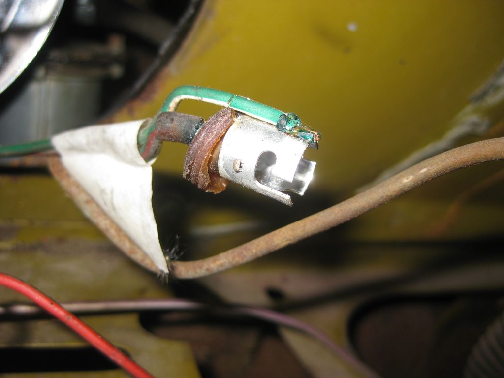

Terve,
Mittariston tuossa joku aika sitten purin ja pitäisi pikku hiljaa kasata takasin uudelle paikoilleen, niin tuon keskimittarin ylin lampun pidin askarruttaa, että onkohan se alkuperäinen vai edellisen omistajan viritys? Purkaessa oli niin hapero että vähän kun johtoja nyki niin jäi heti käteen. Ohessa kuvat tuosta pidikkeestä ja lampun kannasta. En ainakaan ole brittikaupoista löytänyt moista ja muutenkin arveluttaa tuo kannan pidike... :o
Pitäskö siihen mennä tämä normaalisti?: http://www.minispares.com/Product.aspx? ... 291&title=

Kytkinpaneeli näyttää olevan MK1/2 mallia johon on väkisin
sövitettu uudemman mallin keinukytkimet.
Lampunpidin on alkuperäinen. Ajanhammas on vaan pahasti
puraissut muovimateriaaliin josta pitimen eristeosa on tehty.
Uutta asennusta tehdessä on vaan muistettava, että kumpikaan
lampun johdoista ei saa olla yhteydessä maahan (mittariston kuoreen)
Sparesi AEU1313A ei ole oikea kanta.
Kokeile foorumin O/M osiota jos osia löytyisi.
Omasta varastosta löytyi vain MK1/2 kytkinpaneeleita ja
yhtä huonossa hapessa oleva merkkivalon pidin.

Saakohan tuollaista lampunpidintä mistään uutena, itse en kyllä kirveelläkään oo löytäny brittikaupoista?
Tai sitten onko jollain ehdottaa korvaavaa menetelmää tuon fixaamiseen?
Käviskö tämä johtosarja siihen hommaan: http://www.minispares.com/Product.aspx? ... 850&title=
Kuvasta ei oikein saa selvää ja siinä tekstin perusteella on 5x tommonen jousikiinnityksellä olevaa pidintä, eli ei vissiin samanlainen kuin vanha...
