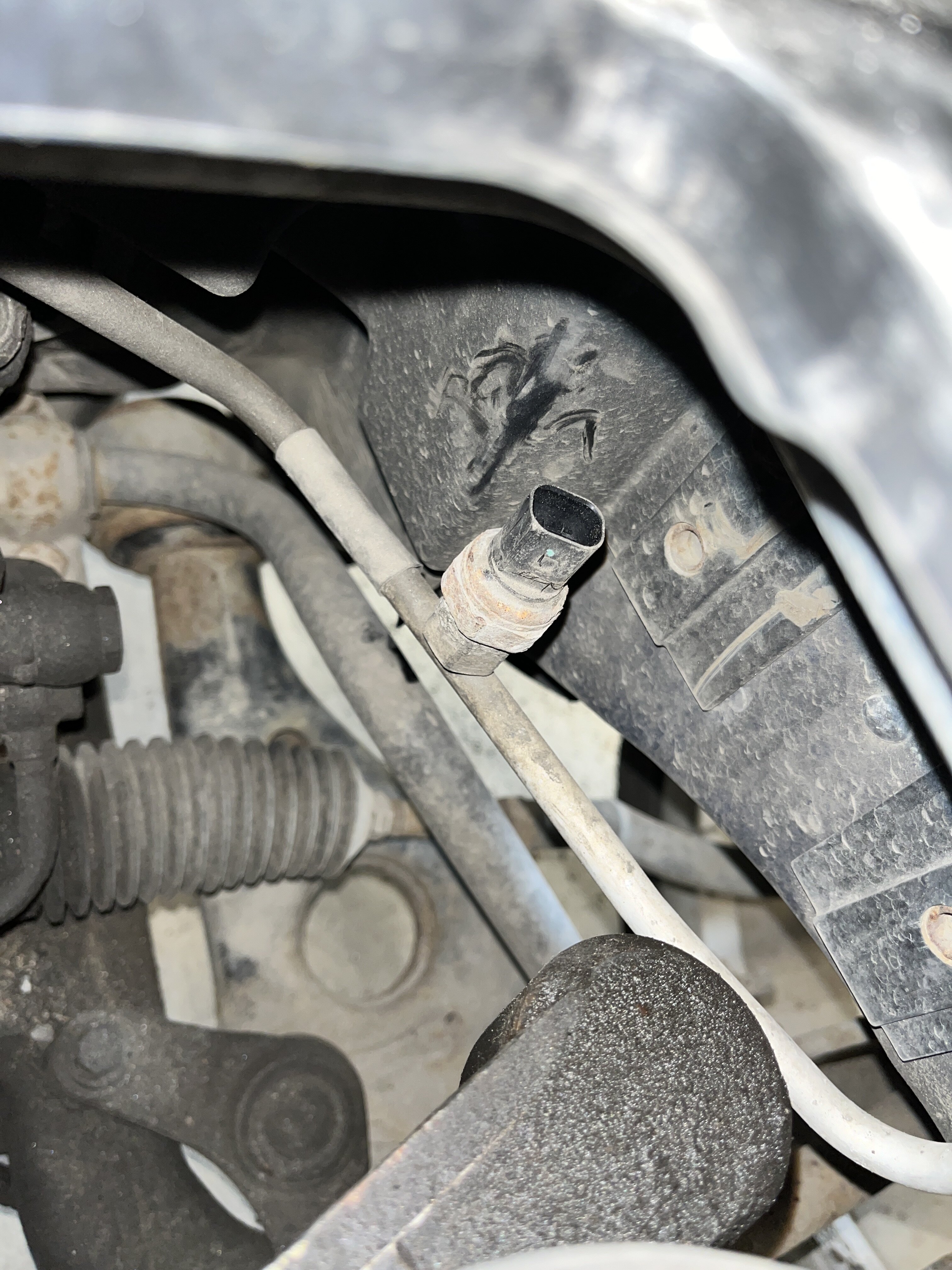

antran1 Posted June 18, 2024 Report Posted June 18, 2024 Tervehdys, kesä on koittanut mutta Minin ilmastointi teki temput, eikä suostu enää tuottamaan kylmää. Käytin autoa ilmastointihuollossa, ja kylmäaineen täyttö on nyt kohdallaan. Ja ei se systeemi tyhjä ollutkaan, n. 2/3 kylmäaineesta oli jäljellä. Mut kompressori ei suostunut käynnistymään täytöstä huolimatta. Niinpä tutkin hieman laitteen ohjauspuolta, ja lopuksi kokeilin suoraan releen pistokkeen kannoilta yhdistää 12 volttia kompressorin kytkimelle. Ja kas, kytkin veti normaalisti ja kylmää alkoi tulla sisälle autoon. Eli minun tietämyksen mukaan vian aiheuttaja voisi olla painekytkin. Kysymyksiä: onko kukaan foorumilaisista vaihtanut painekytkintä omatoimisesti? Ja onko siellä mitään neulaventtiiliä painekytkimen liitännässä, joka estäisi kylmäaineen purkautumisen irroitettaessa? Onkohan tuo painekytkin kovin lujassa kiinni, saako sitä irti vääntämättä kylmäaineputkea solmulle?

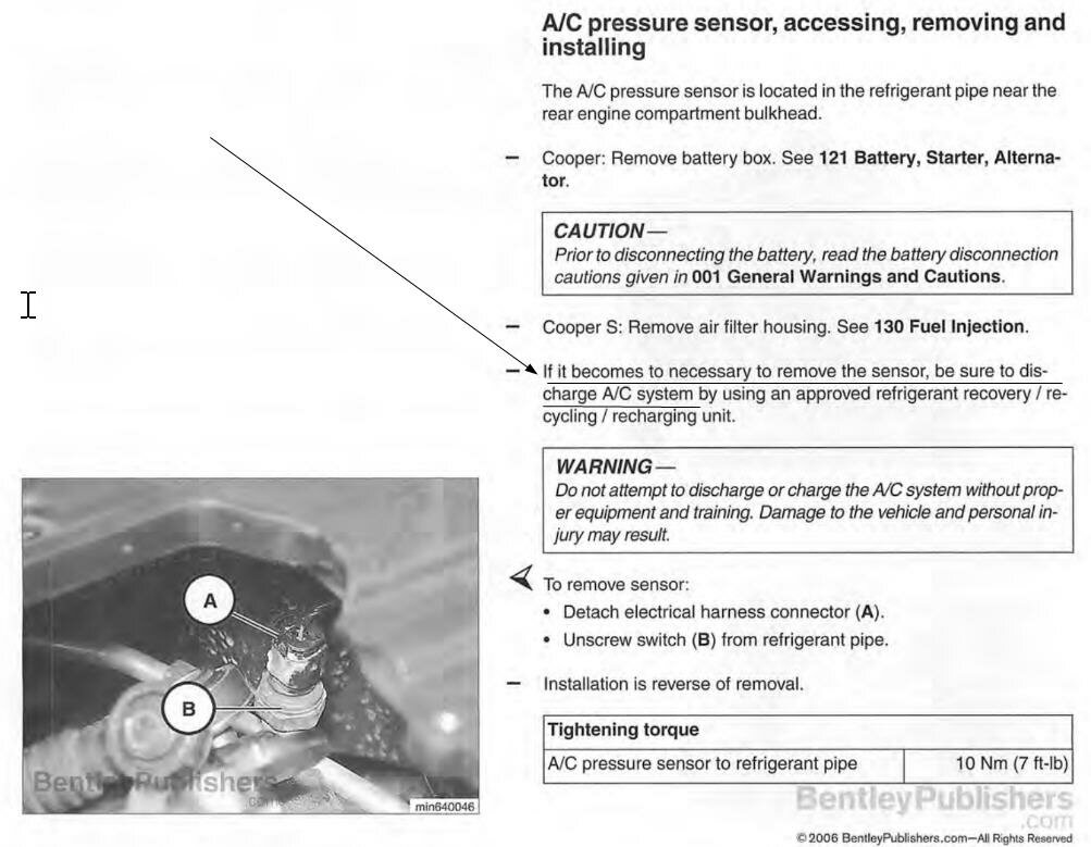

antran1 Posted June 20, 2024 Author Report Posted June 20, 2024 Aloin selvittelemään tätä kysymystä omin päin, kun ei alkanut vastauksia tulemaan keltään foorumilaiselta. Ja kyllähän se siltä näyttää, ettei painekytkintä voi irrottaa tästä ilman että kylmäainetäyttö poistetaan ensin (kts. kuvakopio). Se on sitten varmaan edessä "muutaman satasen" korjaus amatimiehen korjaamolla...
