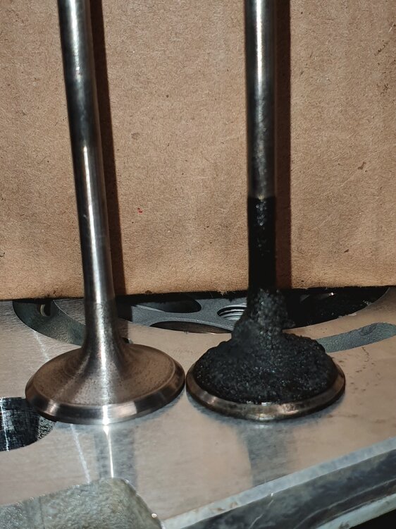

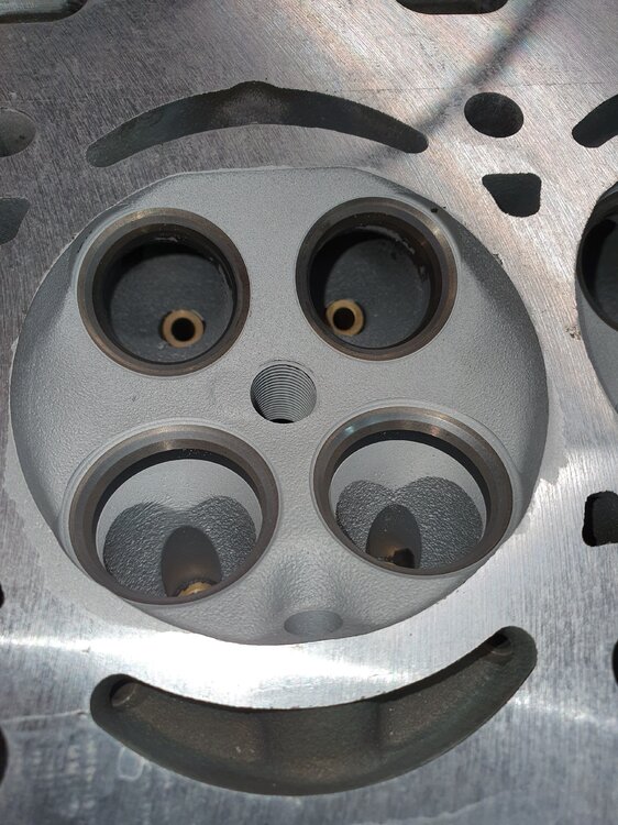

Ei löytynyt vikaa motin vikinään vaikka purin koko koneen. Nyt on kone hoonattu, laakeroitu ja nokkaketjuasiat vaihdettu uusiin. Eli täys remontti vanhoilla männillä. Karvan päälle tonnin maksoi osat ja koneistukset mutta nyt toimii hienosti. Remontti kesti vaan vähän turhan kauan kun oli ulkomaanreissuja melkein kuukausi tossa samalla.
Ei ollut liikaa välyksiä venttiili ohjureissa. Hoonautin sylinterit ja hiotutin kampiakselin samalla kun on motti levällään. Karstaa oli venoissa ja kanavissa paljon mutta puhalsin soodalla kanavat ja sorvissa venat. Autolla ajettu siis 118 tkm. Lomareissut vaan meinaa venyttää kasaamista.

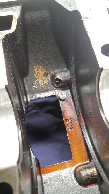

Joo löysin minimaniasta ohjeet. Vein motin koneistamoon ja juttelin vanhan tekijän kanssa värikoodeista ja mitoituksesta. Sanoi että värikoodien mittaerot on tuhannesosamillen eroja ja ei ole merkitystä kun mitataan oikein ja hommataan oikeat laakerit. Tuttu ja arvostettu +40 vuotta alalla ollut joten en nyt usko että ihan puutaheinää kommentoi.
En ole kyllä ikään kuullutkaan moisesta värikoodi pyörittelystä. Luin minimanian sivuilta aiheesta Ja ei kyllä ihan heti täysin auennut oikeat värit. Ihmetyttää sekin että Autodoc myy kampuran laakereita ilman mitään värikoodeja, että onko ne nyt käypiä vai ei ?. Onko sellaista opusta missä olis kaikki nuo nippelitiedot ?
Ei. Uusin nyt samalla kampiakselin ja kiertokankien laakerit. Kampiakselin laakereissa oli kulumaa mutta ei mielestäni niin paljon että aiheuttaisi sen vikinän.

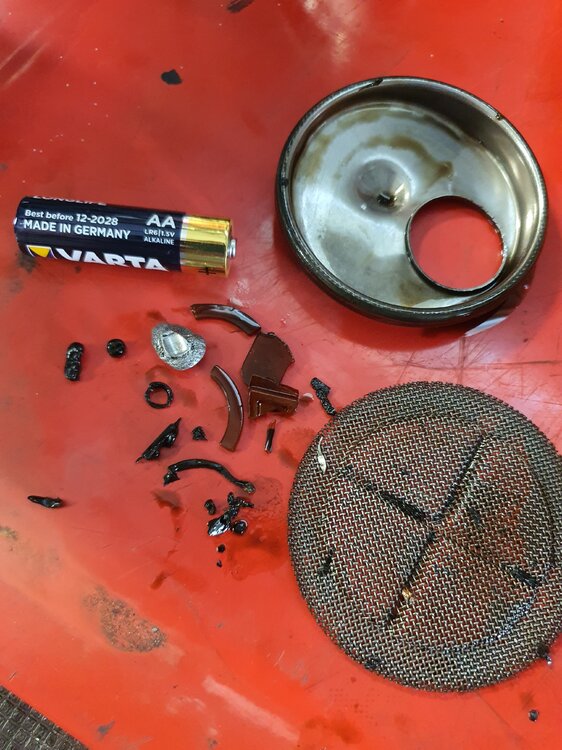

Metallipalalle löyty osoite. Öljypohja vedetty liian pitkällä pultillla kiinni ja pohja propannut. Ton verran löyty tavaraa öljypumpun suodattimesta. Toi patteri ei sentään ollut siellä mutta saa mittasuhdetta. Tuo metallinpala eniten mietityttää mistä se on. Ei ole rautaa kun ei magneetti tartu. Nuo ruskeat on selkeesti ohjurien muovia. Kannattaisko ottaa koko motti pois tutkia kunnolla ettei menis perse eellä puuhun ?
