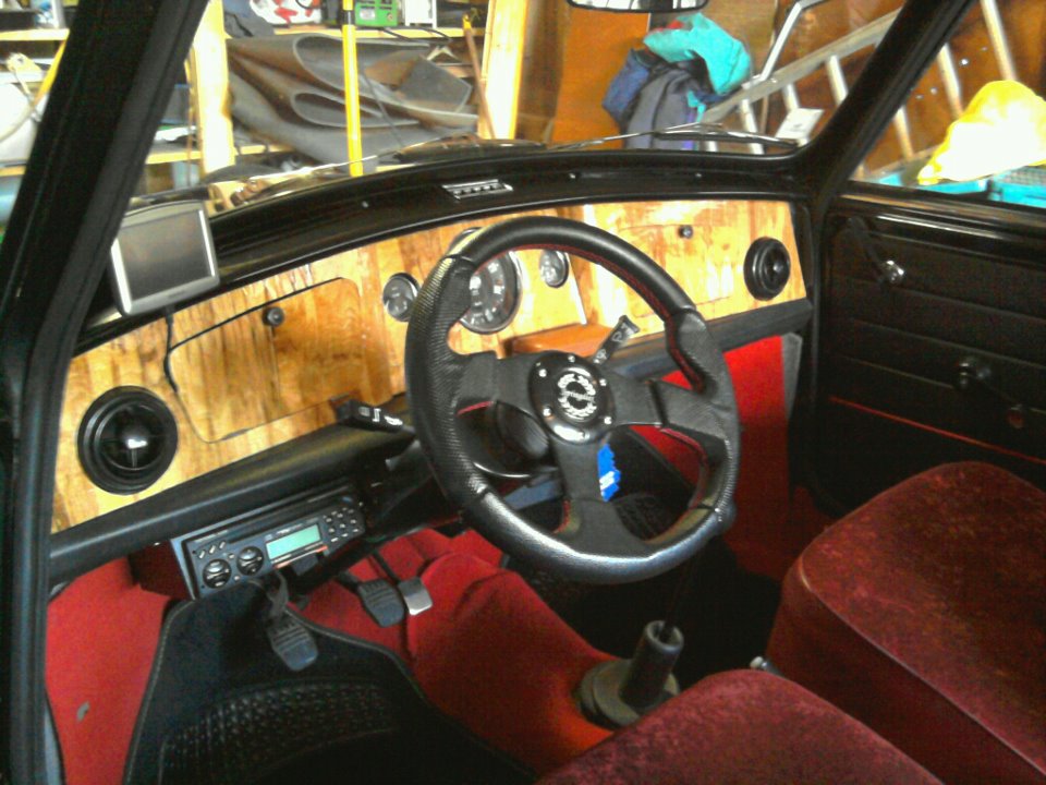

Omasta 3 osaisesta oli kans lakka lohkeillut pois , yritin sitä poistaa lämmittämällä , maalinpoistoaineella , ja lopuksi vain mekaanisesti irti mokomat lakat , pari isompaa koloa jäi vaneriin niin katsoin parhaimmaksi että viilutan uudelleen kaikki osat , viilun löytyminen olikin suurin haaste , lopulta jostain Saksasta sain oliivipuun viilua tms joka oli mukavan näköistä ja kuvioltaan melk vastaavaa kun alkuperäinen , kontaktiliimaa ja teräviä askarteluveitsiä ja lakkaa 10 kerrosta ja "käsityön" jälki näkyy uusissa pinnoissa , jätin sisäpuolen tahallaan käsittelemättä että näkee mistä on lähdetty liikkeelle. vanhat "viilut" uudet , reiät vielä tekemättä. ja vähän muutakin on muuttunut..
