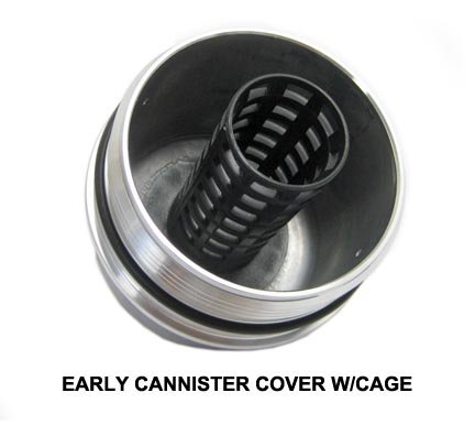

  6. Minissä on kuvissa näkyvän maalinen suodatinkotelo kun suodatin panos on liian lyhyt se ei sulja kuvassa 2 näkyvää drain back plungeria.kun kuvassa 1 näkyvään suodattimen kannatimeen laittaa ensin o-renkaan jolla päästää 83mm tavoite mittaan 80 millistä mahdollistaa lisä pituus painamaan drain back plungerin kiinni
  7. No niin ongelma paikallistettu. Jos kayttää hengst suodattimia minissä on hyvä varmistua suodatin panoksen pituudesta, että pituus on riittävä. opettelin juuri ,että minissä on suodatikotelon pohjalla venttiili joka aukeaa kun suodatin avataan ja päästaa suodatinkotelosta öljyt oletettavasti kampikammioon, jottei sutata pajan lattiaa ja konehuonetta ja sulketuu kun suodatin laitetaan kiinni suodatin panos painaa venttiilin kiinni. mutta kun suodatin on 3mm lyhyempi sitten venttiili ei painukkaan kiinni vaan öljyt menee suoraan kanpikammioon.. Hengst suodatin pituus +-1mm 80mm varmistin myyjältä on oikea heidän luettelon. myyjän luettelon mukaan muilla valmistajilla on n. 3mm pitempi. laitoin 3mm o-rinkulan kokeeksi kanteen ennen suodatinta sitten osat nippuun =öljynpaineet palautu normmaliksi. Taidan Maanantaina hakea Alkuperäisen suodatinpanoksen........ pääsiin täällä kertaa säikähdyksellä Kiitos vastanneille.
