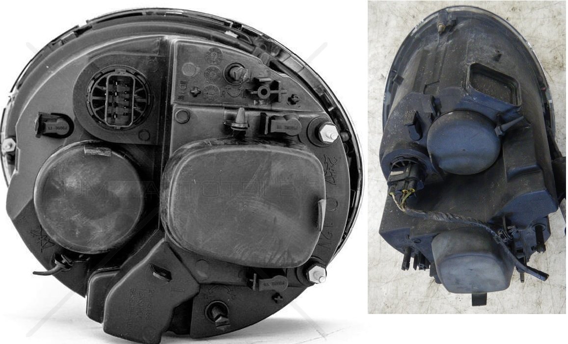

  5. Tokihan se lohduttaa jos ongelman kanssa ei ole yksin - mutta ei se katsastus setälle kelpaa selitykseksi. Auton käynnissä en huomannut kokeilla, mutta kun kuitenkin homma toimii kun vasen on irti virtojen kytkeytyessä. Katsastuksessakin säätöä testataan sammuksissa. Mutta kokeillaan kun taas päästään autolle. mini2.com:ssa mainittua akun irroitusta ei myöskään tullut kokeiltua - sekin siis testiin. Eihän siinä mitään jos homma korjaantuisi umpion vaihdolla niin ihan hyvä, mutta jos ei korjaannukkaan niin hukka investointi.... Molemmille moottoreille kyllä menee komennot = ääni säätömoottorista kuuluu, mutta oikea vain ei aina liikku/lähde mukaan. Katselin umpiota niin vaikuttaa että oikea - kunnolla toimimaton siis, on lasiltaan (muovia) - himmeämpi - olisiko peräti alkuperäinen, kuin vasen joka on selvästi kirkkaampi. Olisiko se joskus aikojen saatossa jo vaihdettukin... Voisiko oikea olla kertakaikkiaan vaan niin jo lopussa säätömoottoriltaan ettei aina jaksa lähteä mukaan? Samanlaista ääntä korvakuulolta molempien säätömoottorit kyllä pitää liikkuessaan.
  6. Mysteeri jatkuu, nyt oikeankin puolen korkeussäätö toimii, umpion sisäkalut liikkuu, MUTTA ei niin kuin pitäisi. Kun kytkee liittimen VAIN oikean puoleiseen umpioon kaikki toimii kuten pitääkin, virrat ja valot päälle korkeussäätö käy ylä/ala asentojen välillä. Kun kytkee molemmat umpiot kiinni sähköihin, virrat ja valot päälle korkeussäätö käy ylä/ala asentojen välillä VAIN vasemman puoleisessa umpiossa, oikea ei liiku mihinkään. Kun kytkee VAIN oikean umpion sähköihin, virrat ja valot päälle ja sitten vasemman umpion liittimen lennossa kiinni, käy korkeussäätö liikkuu ylä/ala asentojen välillä MOLEMMISSA umpioissa. Sama kun sammuttaa valot pois päältä ja päälle uudelleen ilman virtojen katkaisua, käy korkeussäätö liikkuu ylä/ala asentojen välillä MOLEMMISSA umpioissa. Mutta kun sammuttaa autosta virrat ja molemmat umpiot on sähköissä kiinni ja kääntää valot päälle VAIN vasen korkeussäätö toimii, oikea ei liiku mihinkään. Nyt hiipii ajatus että oikeankin korkeussäätö on toiminut kokoajan umpiossa/säätömoottorissa, mutta jostain syystä kun molemmat umpiot on kiinni sähköissä oikean säätö putoaa pois. MIkähän systeemin saa noin käyttäytymään?
  7. Ok kokeillaan tänään kun irroitusöljy on yön yli vaikuttanut. Ei tarvitse olla käynnissä, virrat ja valot päälle niin korkeussäätö realisoituu. Reiän tein sen mukaan että 63 x 33MM kokoinen soikea koritulppa käy korkiksi. Kuva on porauksen jälkeen, sittemmin leikkasin keskeltä kavennukset veks.

  12. Nyt sain umpion irroitettua ja yritin kurkkia polttimoiden aukoista niveltä/säätömoottoria, mutta ei auhennut missä se luuraan. Liitteenä kuvaa - osaisiko joku kohdentaa/ohjeistaa mihin huoltoluukku olisi veistettävä?
  13. OK, pitää tutkailla kun pääsee autolle. Sähköt vissiin myös korkeusliikkeelle tulee samasta liitännästä kuin umpion muillekin toiminnoille - mistähän pinnistä? Voiko toimintaa mitata liittimestä jännitteellä tms?
  14. Omassani ei muistaakseni ole lampunpesimiä, ei pääse nyt tarkistamaan - saksan tuonti on. Mihinköhön kohden huoltoluukku olisi järkevin duunata?
