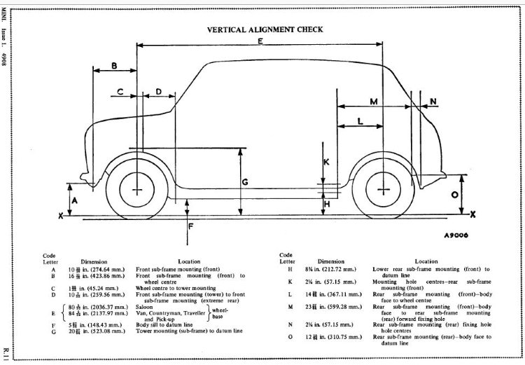

    Okei, no jos ne mitiat tuossa kuvassa siis todellisuudess ovat väärin niin sehän selkeyttää tätä ongelmaa huomattavasti. Mittaan tosiaan vielä tuon takahiekkapellin ja etukiinnityksen välin jahka pääsen taas tallille. Kiitos paljon!

    Ja tässä illan ratoksi asiaa pähkäillessäni ja pyöritellessäni, jos nuo molemmat mitat siis pitävät paikkansa, se tarkoittaisi, että pitkittäisen etäisyyden tornipultin keskeltä tornin etuseinämään pitäisi olla n.142mm? En nyt pääse sitä mittaamaan, mutta kuulostaa aika paljolta eikö? Tornit näyttäisi ainakin joissakin kuvissa olevan hieman takakenossa ja omassa ne vaikuttaisivat ainakin silmämääräisesti olevan lähes pystysuorassa, tämähän voisi aiheuttaa tuon poikkeaman, eli tornit ovat taipuneet eteenpäin?

    Niin, kysyin siis tuossa aloitustekstissäni tuota kyseistä mittaa, jota siis ei ”virallisista” mitoista löydy, ongelma siis on, että tuo mitta 327mm täsmää (ei tietenkään millilleen, kuten todettu) mutta tornipultin keskeltä etukelkan etureunaan jää se 5-7 cm vajaaksi. Ymmärsin viestistäsi että oletat minun sekoittaneen nämä mitat keskenään, mistä siis ei ole ainakaan omasta mielestäni kysymys.

    Ok, näin epäilinkin, kävin tänään pikaisesti tallilla ja karkeasti mitattuna tornipultin ja apurungon etukiinnikkeen väli oli noin 40cm, välikumien paksuus huomioon ottaen kelkka on tullut sisäänpäin noin 5cm joku engelsmanni oli mitannut omasta kelkastaan tuon pyytämäni mitan ja sai saman tuloksen kuin mulla on kelkassa eli 327mm (noh, +-5mm) mutta kuitenkin ei lähimainkaan 5cm eroa? Alan olla aika sekaisin tän mittailun kanssa.. takimmaiset kiinnikkeet ja tornipultit loksahtaa paikoilleen eikä kelkassa ole silminnähden havaittavissa mitään vääntymistä yms.
