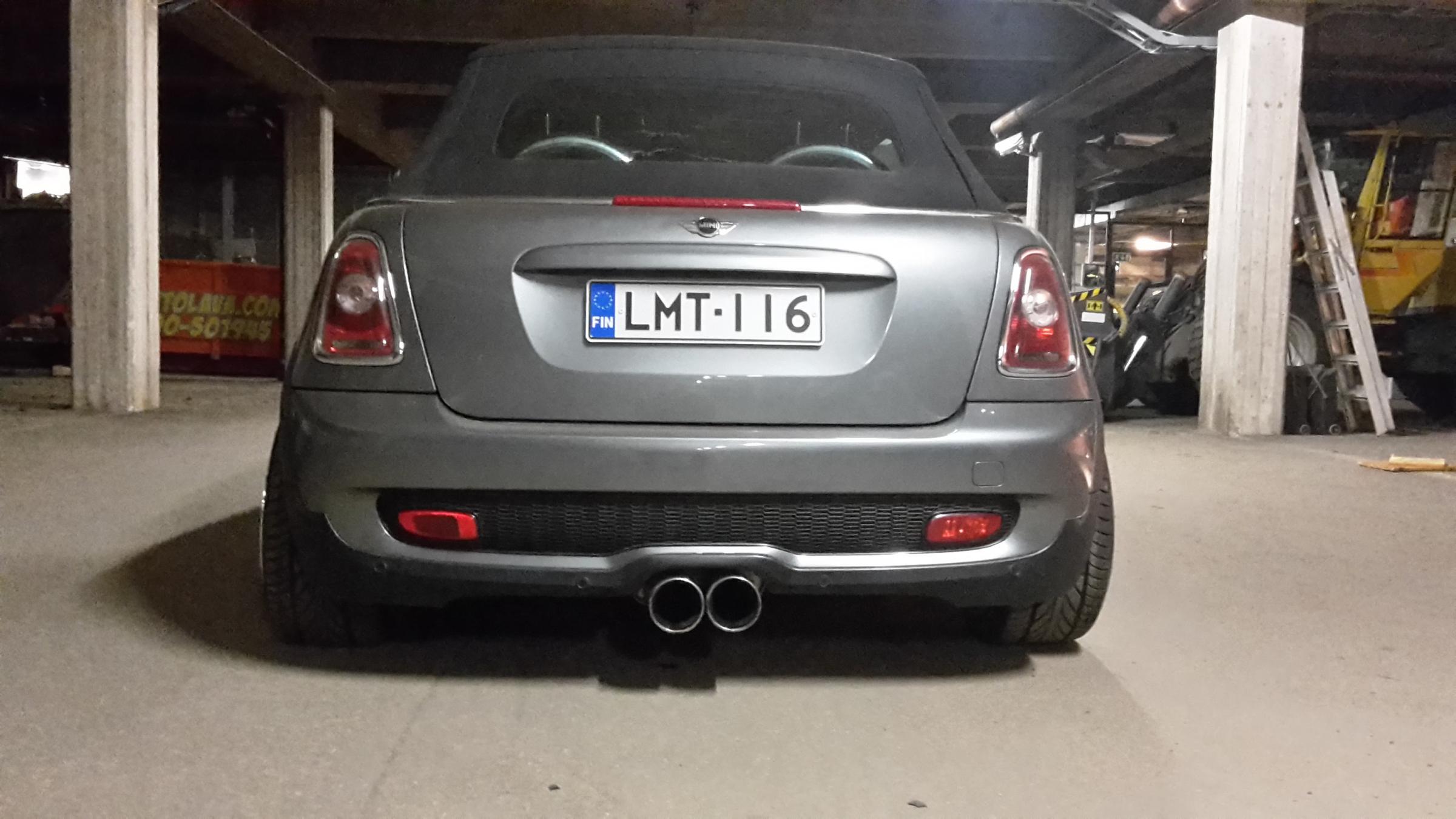

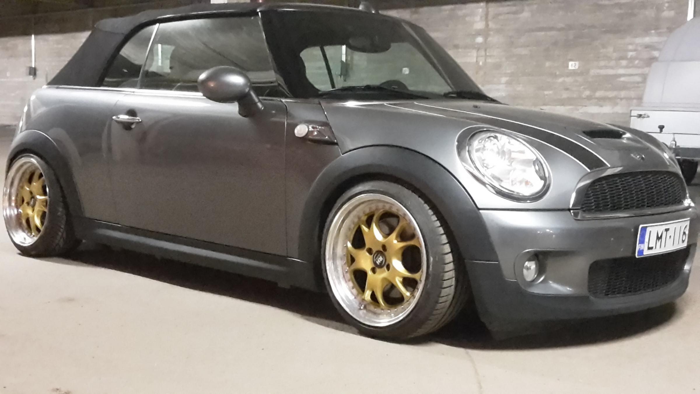

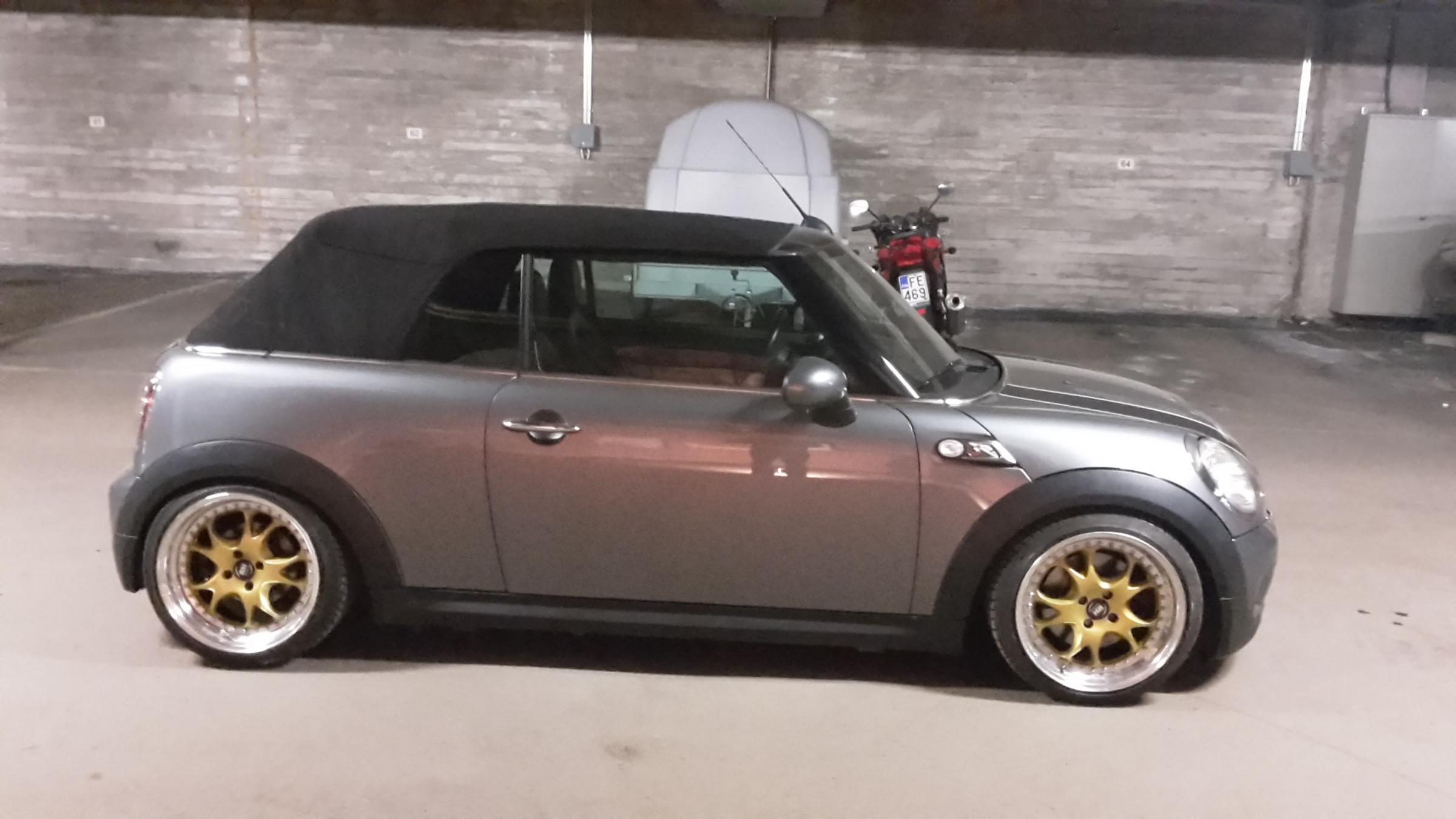

    R57 S+
    Tällainen siitä nyt tuli. Taakse pitää hankkia vielä snadisti kapeampaa kumia, niin vähän perä tippuu tuosta. Kuva: Instagram @nnnnigo
