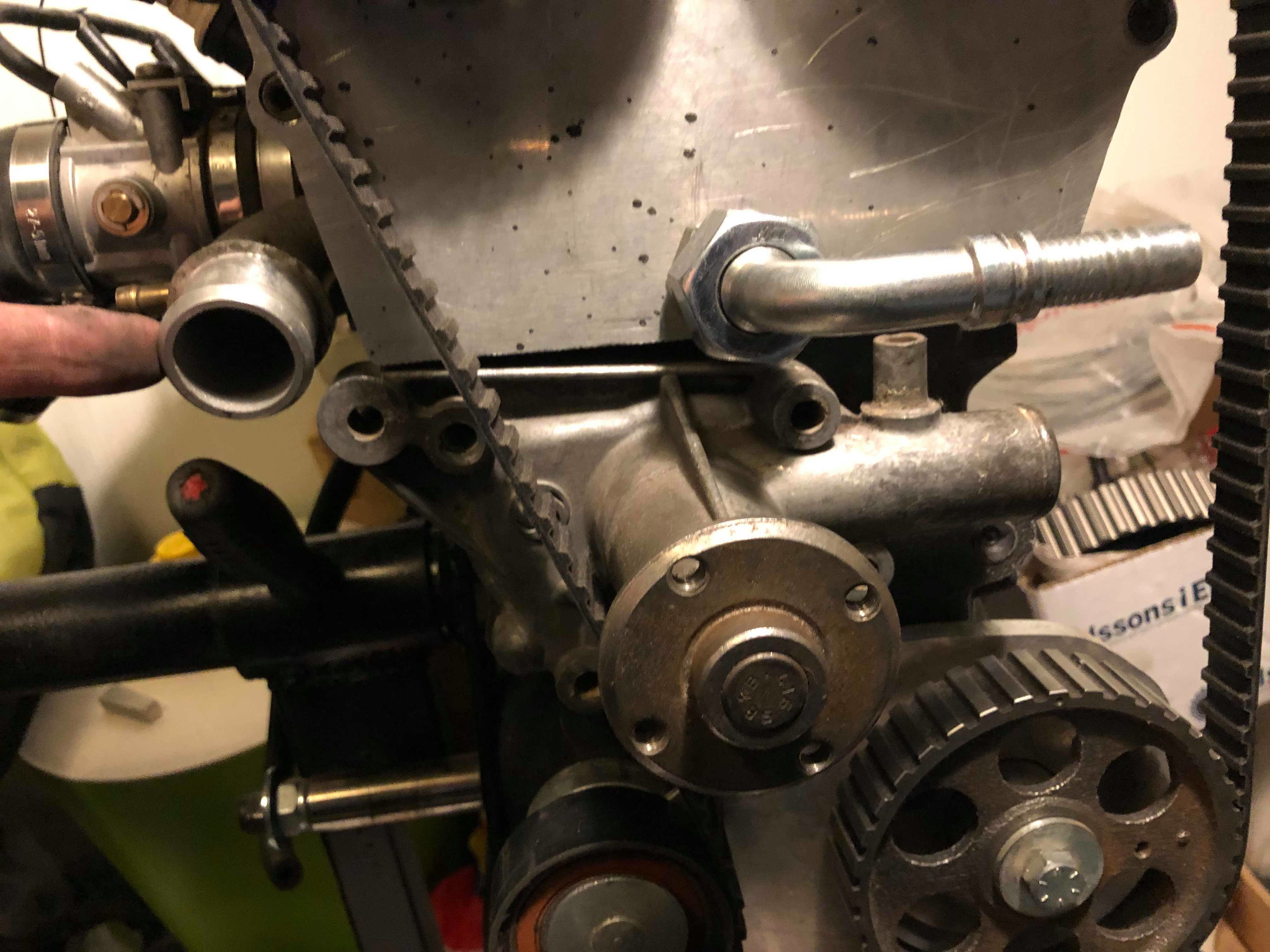

Kone paikallaan. En ehtinyt kokeilla sopiiko konepelti kiinni. Sähköt on heitetty suunnilleen sinnepäin ja niiden kytkeminen tapahtuu joskus. Tuliliemen komponentit osittain paikallaan. Imuilman anturille pitää jotakin keksiä kun on aika patentin näköinen. Bini on omilla rattaillaan (eurolava vielä alla). seuraavaksi ehkä sähköjen kytkentää tai äänieristämistä tai jotakin, jää nähtäväksi

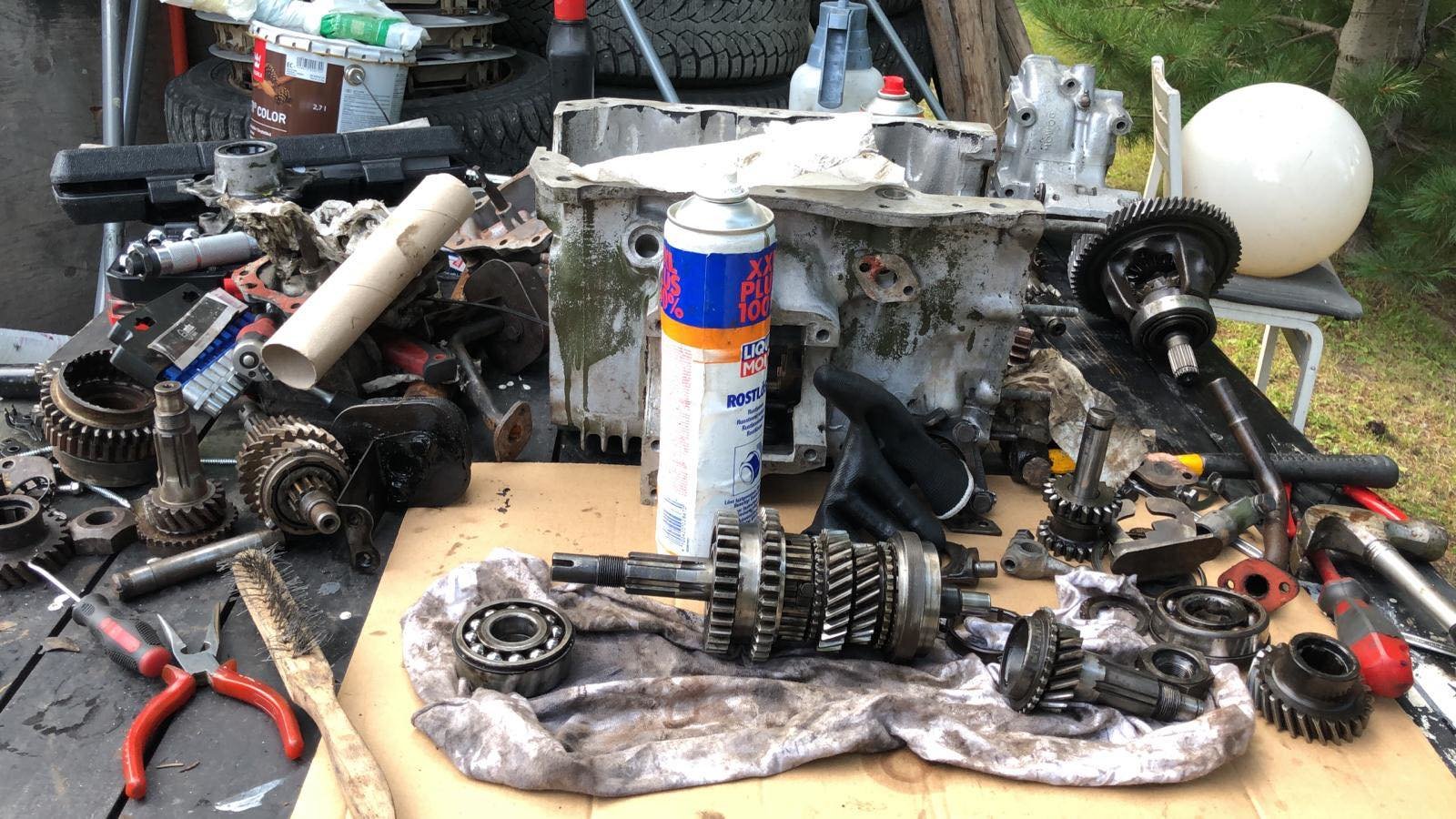

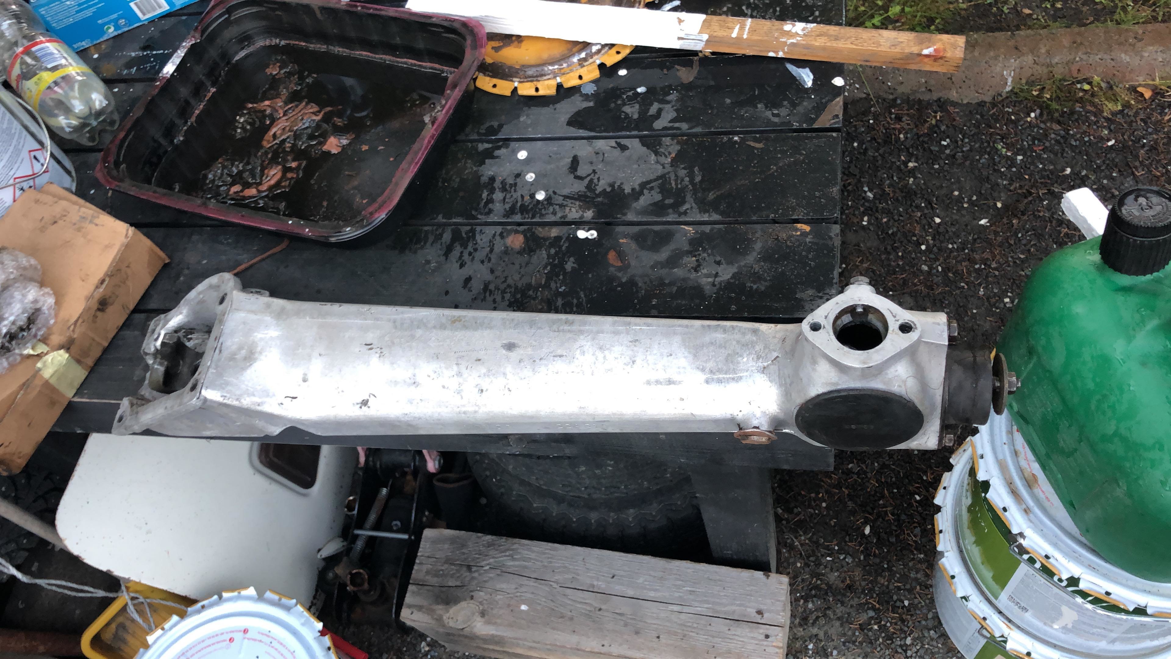

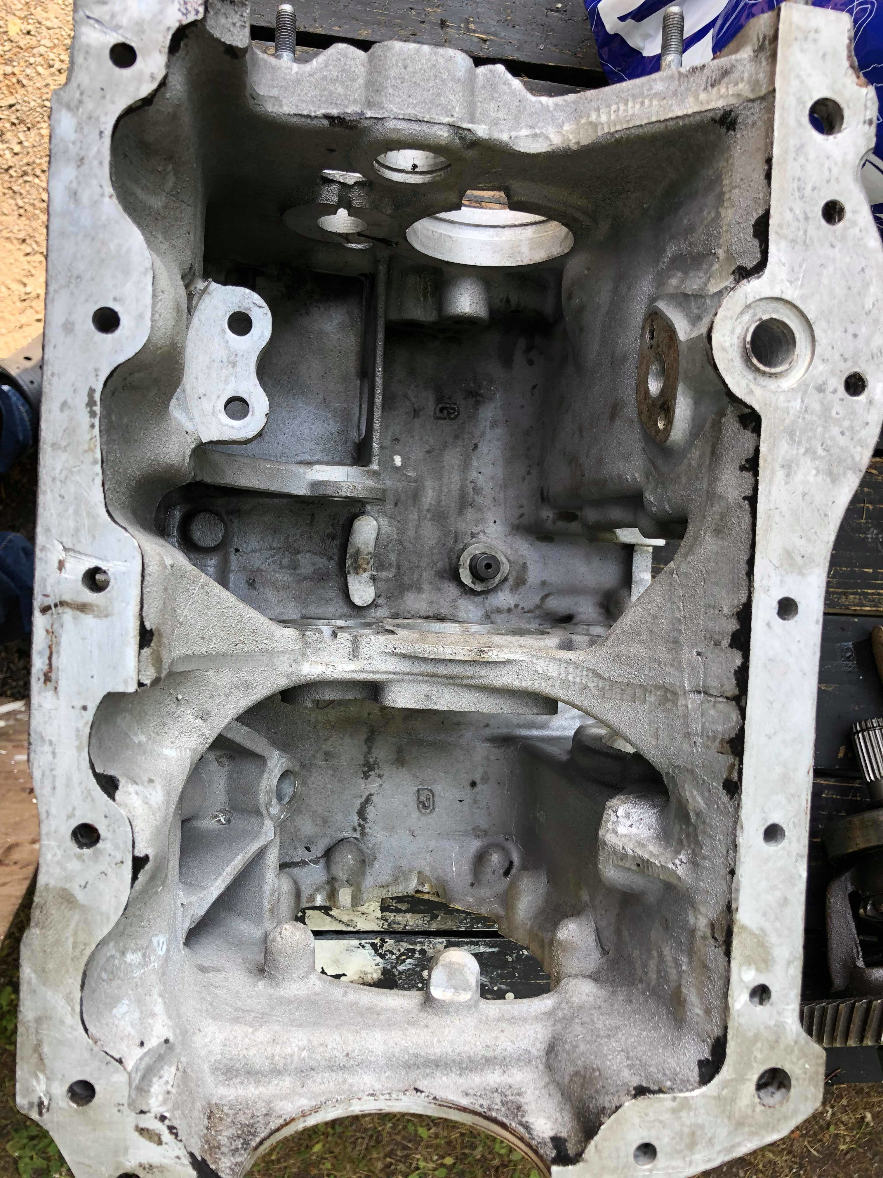

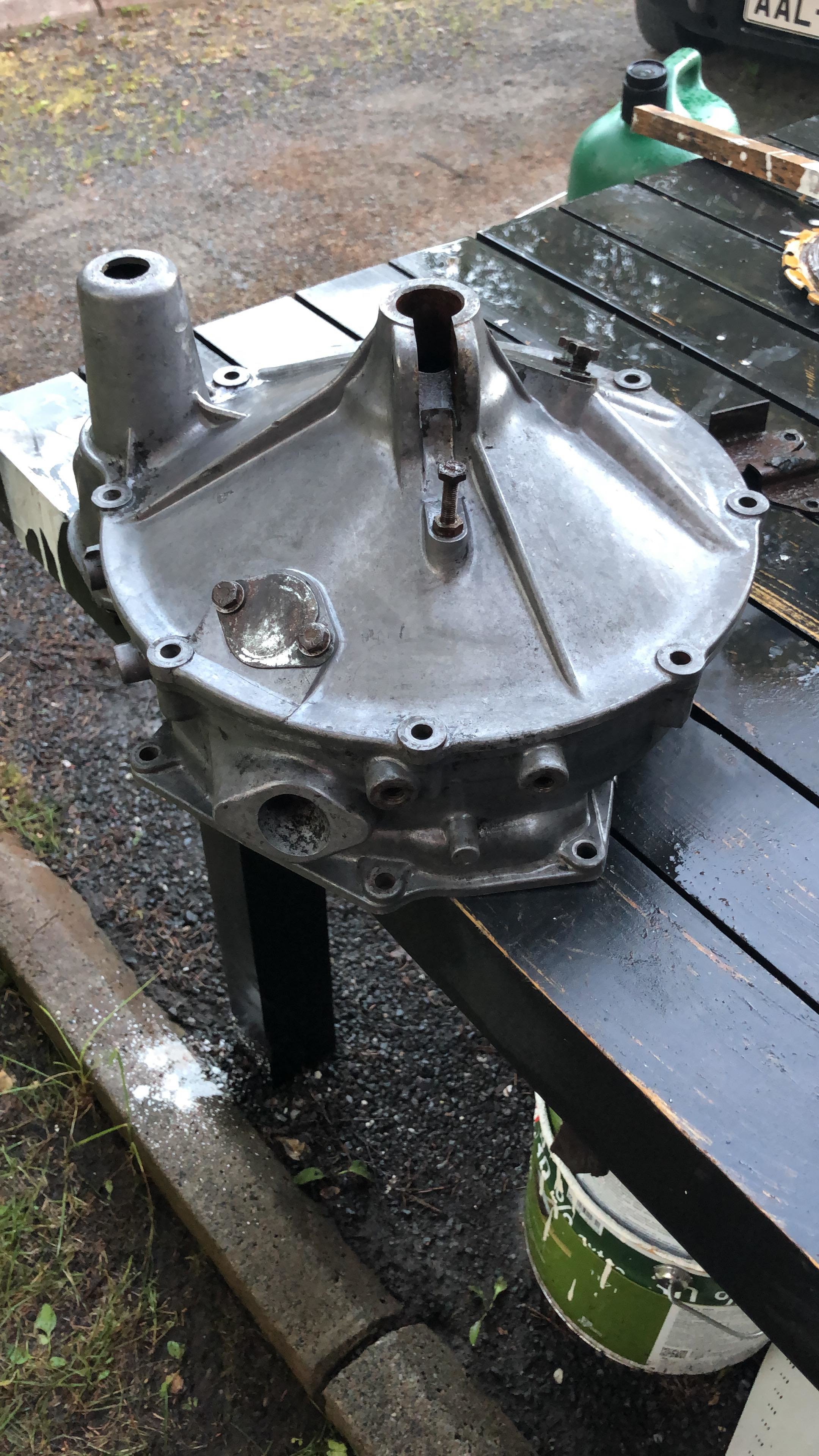

Pakosarjan rakentamisessa on menossa vissiin seittemäs versio. Laitan kuvan kun malli on siunattu. Etukelkan kasaamisesta ei näköjään ollu kuvaa mutta yllätys yllätys jokaikinen pultti meni kampeamatta paikalleen eli uskoisin että irtikäyttämäni varvaspelti ja etulattian pellit ovat aikalailla oikeilla paikoillaan. kone on nipussa, pyörii, jako kohillaan, vetoakseleiden sisemmät nivelet on pesty rasvattu ja kasattu. Uloimmat on uudet mutta nekin sai kunnon vaseliinit ja suojakumit. laatikon purin aikoinaan ja vaihdoin kuluneet osat, laakerit ja tiivisteet uusiin. Mulla on tapana laittaa liima tiivisteen molemmin puolin ja aika moni laatikko on lopettanut tihkumisen. kone on menossa omalle paikalleen

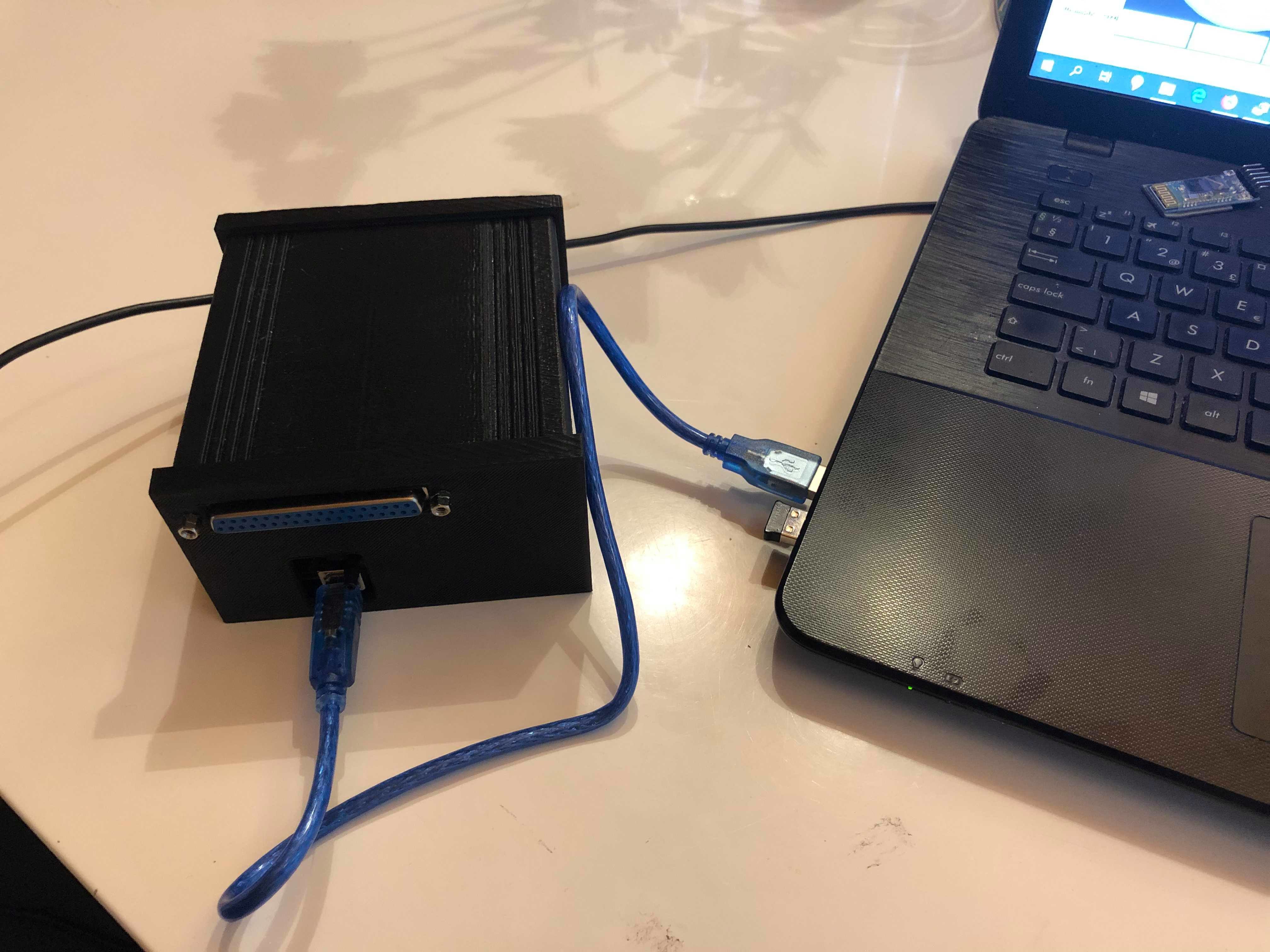

Tuohon laitoin mötikät bluetoothille ja wlanille. Voi vaikka tabletilla tms säätää.

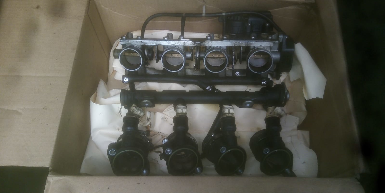

Jää toinen setti ylimääräiseksi ja joutaa myydä pois. 4 läppärunkoa, suuttimet, bensakisko, paineensäädin, "imusarjat" ja bemarin TPS. Valmis paketti ilman tyhjäkäyntimoottoria ja ilmanputsareita. Hp: järkevä tarjous Tornio ja lähetys ei ole ongelma o4o7521o21/yv/sähöposti

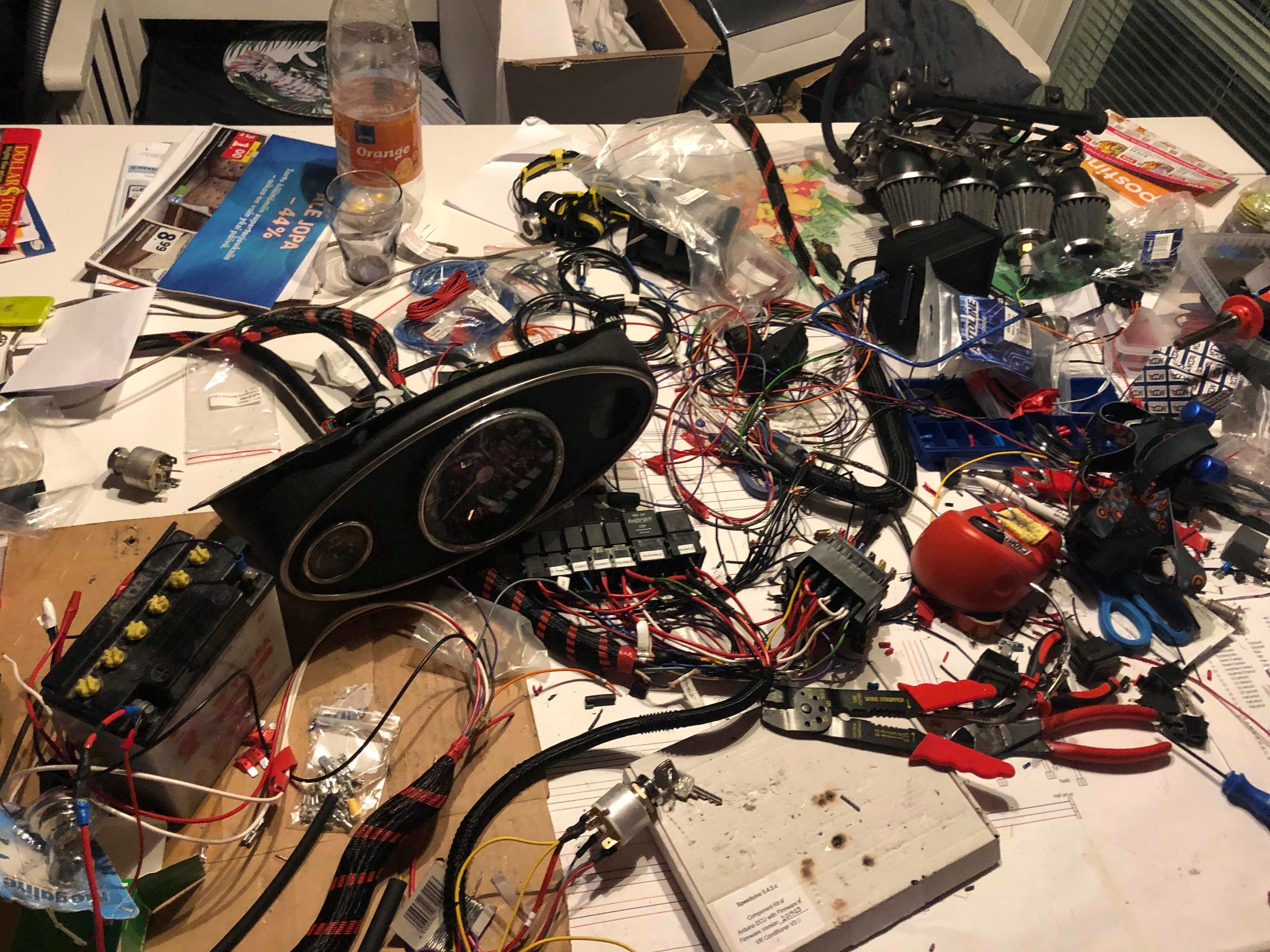

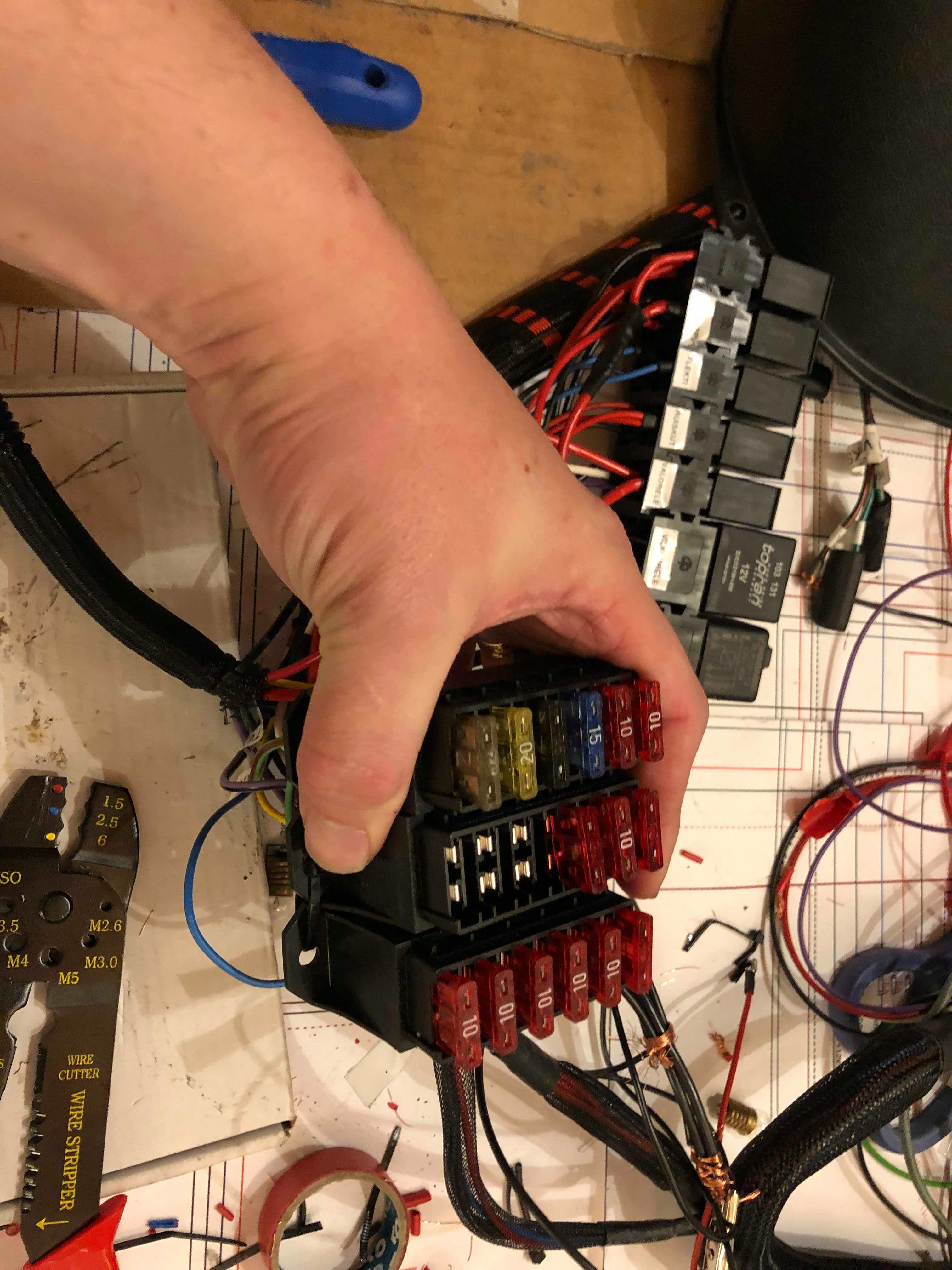

Terve, projekti jatkuu pikkuhiljaa, vaikka en päivityksiä ole kirjoitellutkaan. Kevään ja kesä aikana jotakin pientä on tehty. Latikko on käytetty muttereina ja kasattu uusiksi, kulumat poistettu ja muutamaa laakeria vaille valmis. Koneeseen öljynpaluulinjat kerääjää lukuunottamatta valmiit ja vesikin pitäisi kulkea vittuilematta. Sähköt on tehty valmiiksi. Moottorinohjaus kaikkine antureineen on testattu ja kaikki toimii. Sulakkeita tuli 15 ja kaikki releet (bensapumppu, pyyhkijät, sähköflekti, suuttimien virrat, valot, puola, päävirta ja vilkut) on myös testattu. Ecu siis ohjaa uutta systeemiä ja vanhaa ohjaa kuljettaja kajuutasta mutta releiden kautta. Tämän johdotuksen olisi melkein kannattanut tehdä kokonaan uusiksi mutta halusin pitää mahdollisimman paljon alkuperäisen värisiä johdotuksia jostakin kumman syystä. On mulla tietenkin piirretty kaavio nykyisestä johtoviidakosta (varalta). Viime kesänä oli tarkoitus maalata kori mutta muut maalaus hommat ja tallin remontti siirsi minin maalamista ja etenemistä. Maalaan sitten kun kun ehdin. pari satunnaista kuvaa...
