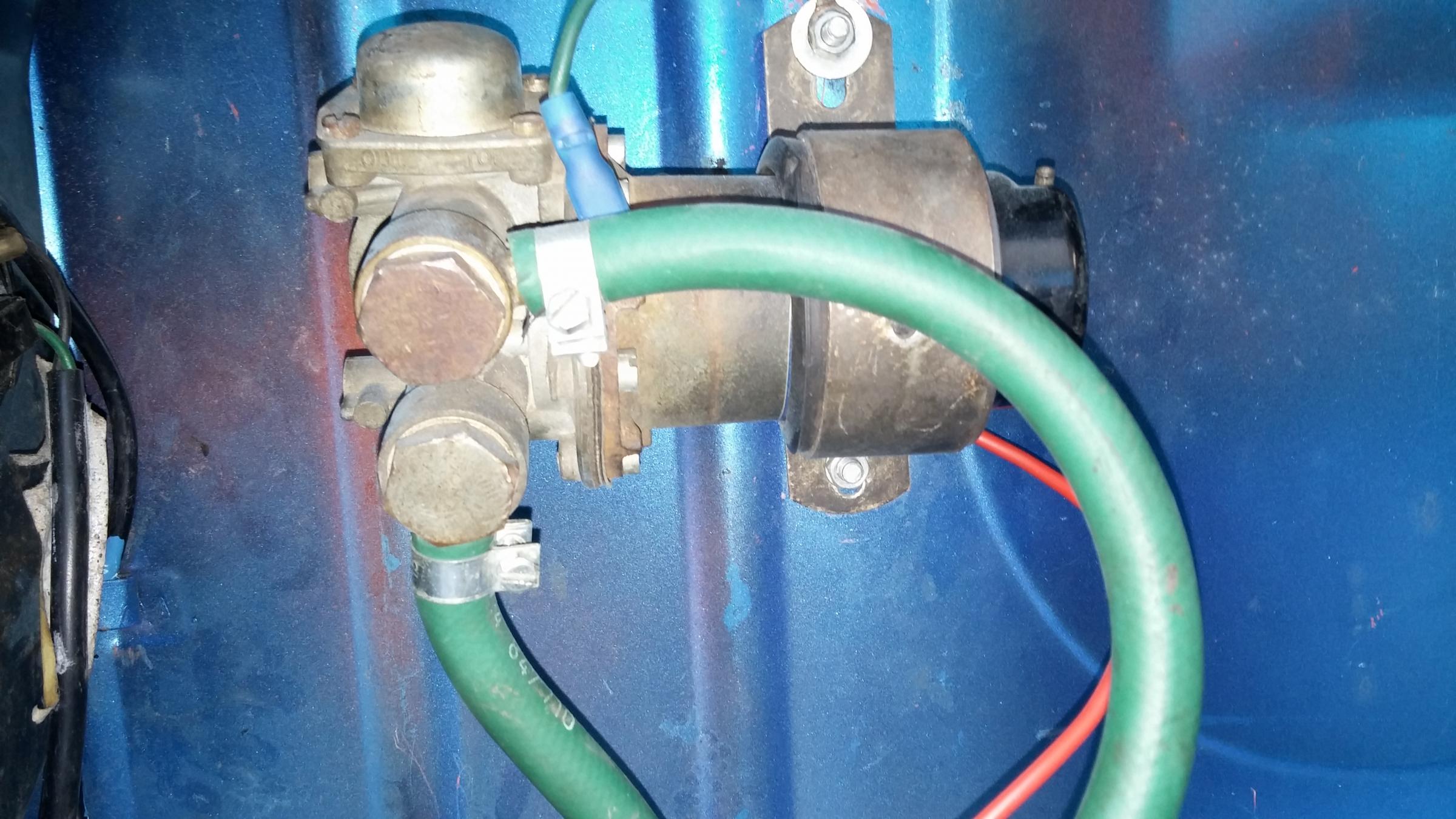

    Mikä Su pumppu
    Mikähän tuossa olisi järkevintä?Laittaa säädettävä paineensäädin, vai kokonaan uusi pumppu?Paljonkohan ne paineet tulisi olla tuolle yhdelle kaasarille?

    Mikä Su pumppu
    Joo,olisko sitten juuri niin että on väärä kohokammion kansi ja koho.Korjaussarjan olen kaasariin laittanut.Edelleen saa bensiiniä liikaa,kun putkesta lyö lieskaa eli kaasari varmaan tulvii ja neulaventtili ei pidä..

    Mikä Su pumppu
    Eli taitaa sittenkin tarvita paineensäätimen
  4. Onkohan kyseessä Korkea vai matalapaine pumppu?Muita tekstejä ei oikein löydy..
  5. -73 Austin miniin on asennettu jälkikäteen su:n valmistama sähköinen bensapumppu.Tarvitseeko se väliin jonkinlaisen paineen säätimen? Eikö se kaasarin neulaventtiilin pitäs säädellä kuitenkin sitä p. aineen saantia?
