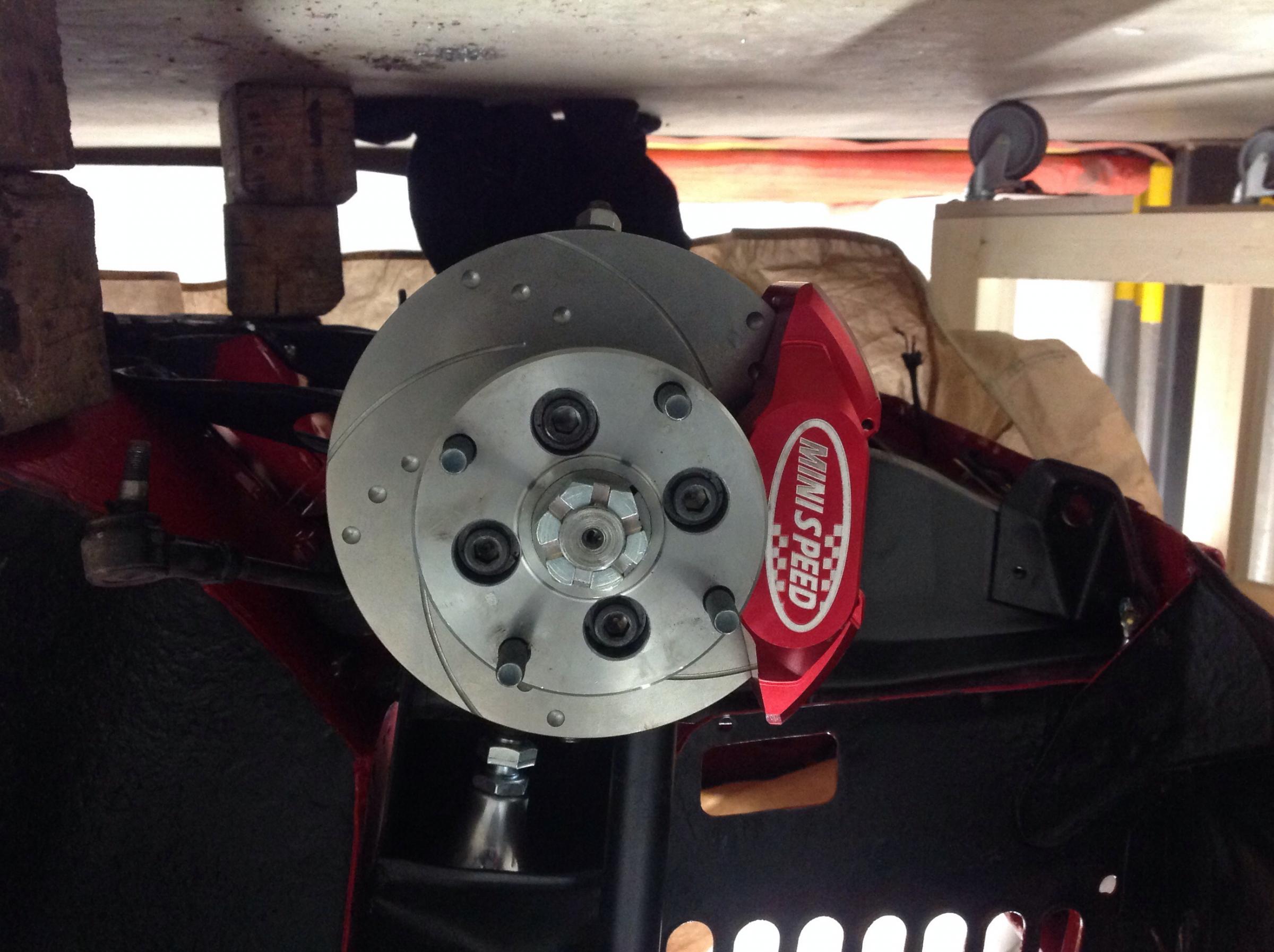

    En osaa sanoa mitkä navat siellä on, kaikki muut osakuitit löyty paitsi se kun ostin jarrut ja navat. Minispeediltä ne tuli jarrujen kans. Onko niissä navoissa jotaintunnusmerkkejä? Kartiorenkaat vaihdoin uudet mutta en ole viitsinyt ottaa ajoon ennen kuin saan selvyyden tuohon välysongelmaan. Tuo holkin ohennus tuntuu loogiselta ratkaisulta. Muuten auto on kyllä toiminut hyvin, ensi talvena pitää tehdä penkeille jotain tai löytää eri penkit ja viimeistellä sisusta, ratti........
  2. Juselius
    Laakerin välys
    Ja noi kuvat menee aina väärinpäin päin. Se välys on hyvin pieni eikä välttämättä tunnu heti, mutta kun pyöräyttää ratasta niin pian sen jo huomaa.
  3. Kesän ajelut meni hyvin, mini kiiti hirmu kyytiä, mitä nyt tinnitys ja metsurin tauti iski kuskille:) Yksi ongelma tosin ilmeni. Etupyörän laakereista en saa välystä pois vaikka kuinka kirin. Seurauksena se että kartiorenkaat keskimutterin alla alkaa kulua ja välys kasvaa entisestään. Olenko minä kasannut laakerit jotenkin väärin vai pitääkö siellä pelata simmilevyillä?????
