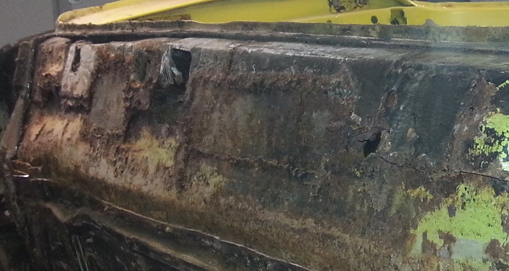

Anteeksi sohiminen tänne mutta onko kuvan ympyröidyt osat tosiaan aitoa miniä? . mulla oli mm. tuon tapaiset. takakiinnikkeiden kohdalla pari palaa enemmänkin päällekkäin...

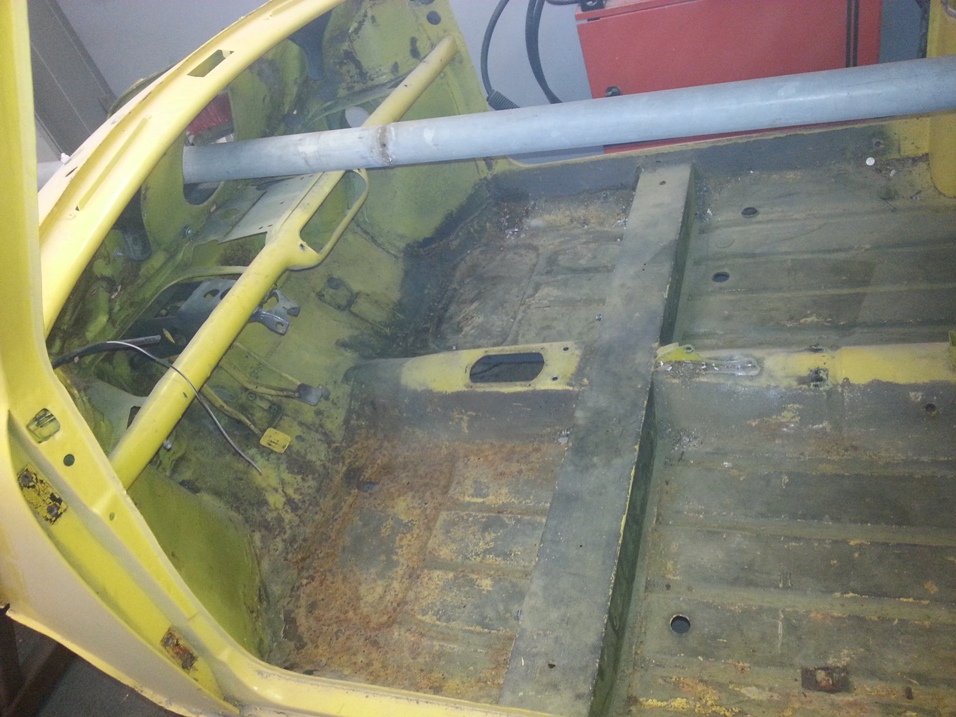

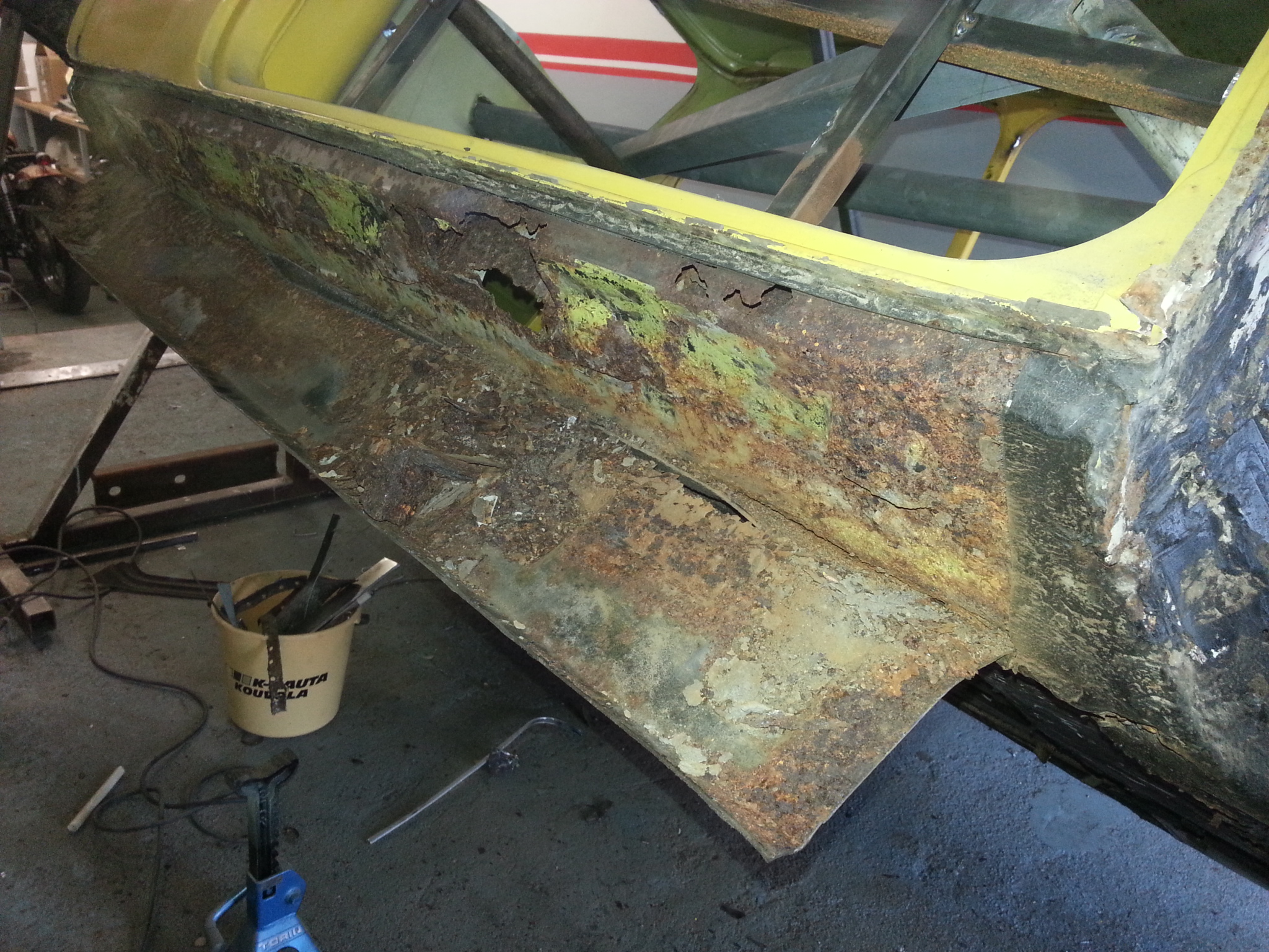

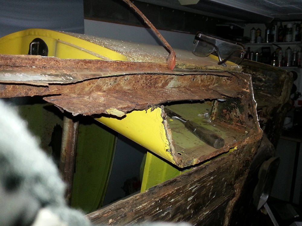

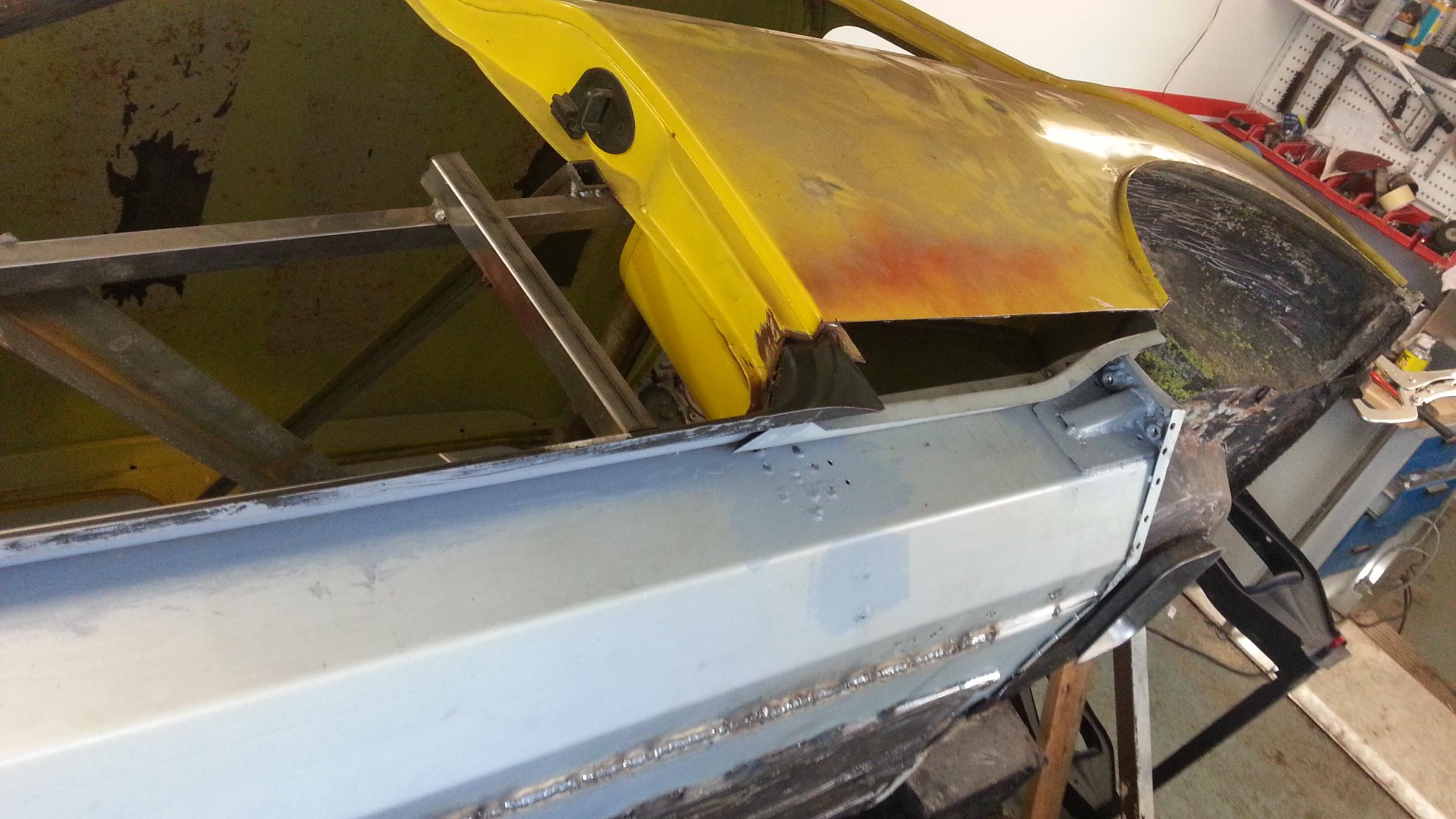

Heilahtipa tämäkin katiska puhallukseen viimeviikoolla. Hitsaukset kutakuinkin hoidettu. Jos käypi tuuri pääsen viikonloppuna sovittelemaan etulokasuojia. Etukelkka lienee kiinnitettävä paikalleen jotta keula asettuu suoraan loksuja asetellessa? Nuo takakelkan taaimmaiset kiinnityspisteet on toivottavasti oikein, eli ei ylimääräisiä pikkulappuja kelkan ja takapaksin pohjan alla.?? tuo oven saranoiden kiinnityspelti oli kyllä masentava vaihtaa mutta toisaalta siinä ei kyläseppä ollut vielä säveltänyt omiaan joten purku oli kohtuu helppo. Pielavetetäinen ulkohelma ilman vesireikiä ei tälläkään puolella tuottanut pettymystä. takalokasuojiin tein tilaa jotta mahtuupi madaltamaan..

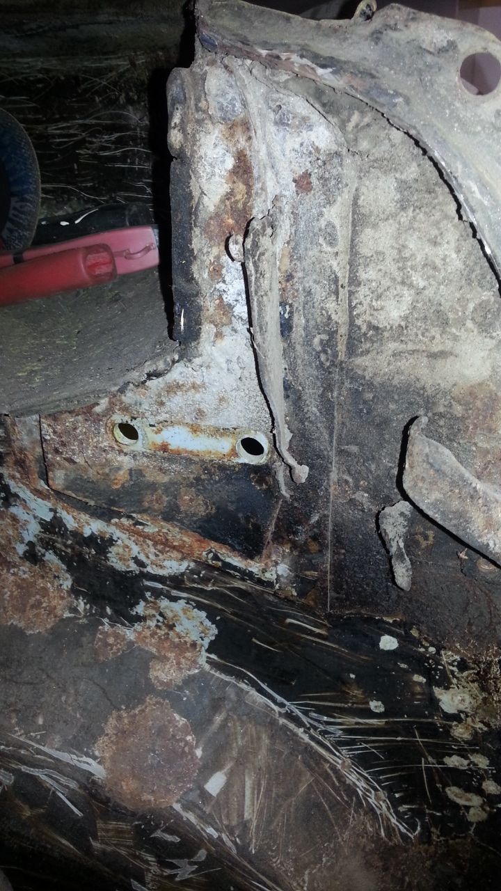

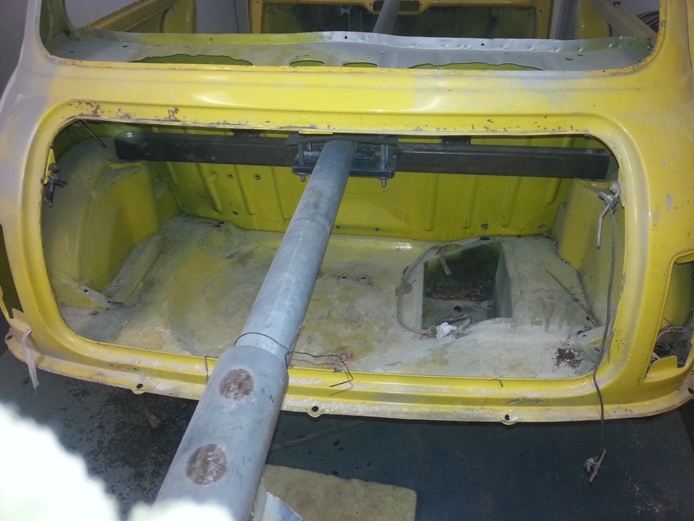

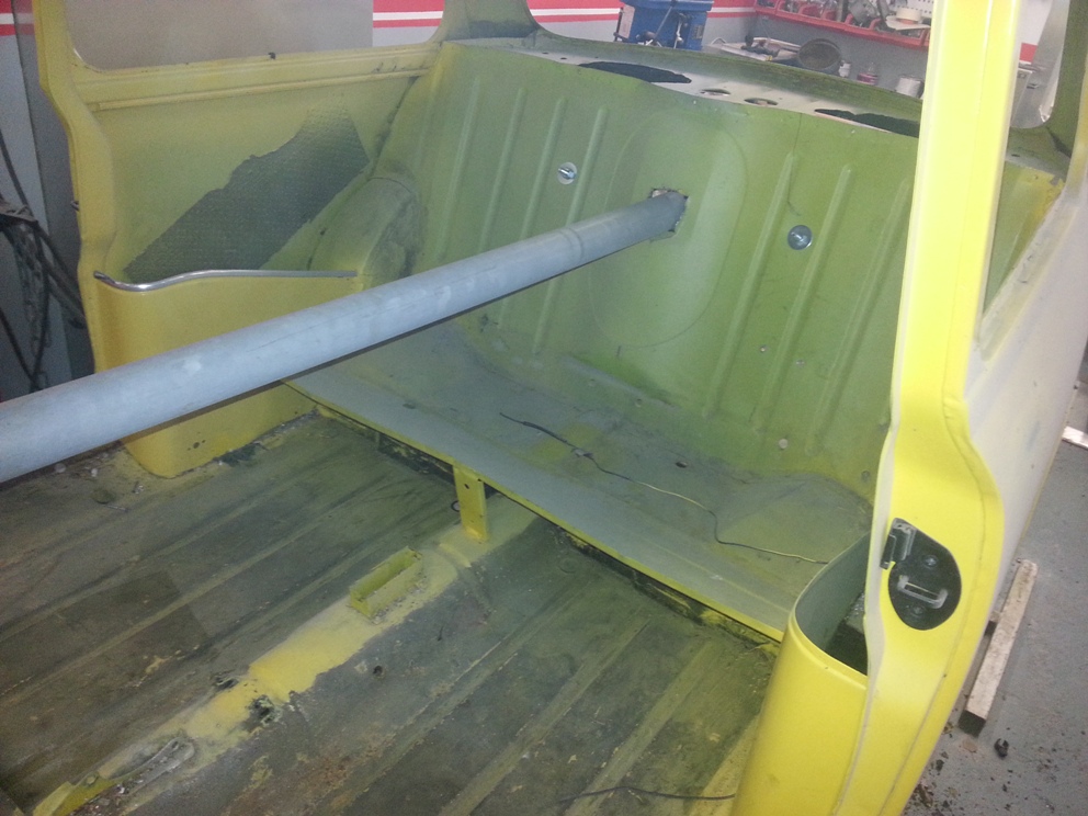

On helma ja pyöräkotelon muutos lähes paketissa mutta tuo takakelkan taaempi kiinnityspaikka mietityttää. kuvassa kuskin puoli, rengaskotelo vasemmalla ylhäällä. Montako peltiä tuossa kuuluu olla? ??? ??? myös apparin puolella vähän hassut viritykset, ja kittiä takapaksissa...
Juu taitaa olla kelkkakauppaan lähtö edessä. Tuntuu vain joka nurkka olevan niin hitsailtu että en tiedä mistä varmistelisin mittoja. Tästä kun tulee vain käyttöauto niin naputtelen pitkälti itse helpot pellit. oletteko rakentaneet tuonne helmaan sisään tuon nostokorvakkeen? Nostaako siitä kukaan? niin ja nyt kun tuossa turailen ja 13 tuumaset renkaat tulossa niin lienee tehtävä suosiolla tuo takalokasuojan ulkoreunan muutos, joita olen kuvissa täällä nähnyt. Ulkoreuna poistetaan ja sisäloksu suorana kylkeen kiinni. Mut kertoaa nyt tyhmälle... noi sportspack levikkeethän mielestäni omaa ulkoreunasta sisäänpäin menevän muodon niiknlö sisälokarin useamman sentin niin eikös se rengas ota siihen kiinni vai silvotaanko niistäkin reunat pois Jotta traktorilookista pääsee eroon.? koneesta.... Vauhtispaketti ei ..keles irtoa helposti koneesta. Ulosvetäjällä veto päällä.kiintoavaimeen nuijalla lyömällä. Rikat on kammen päässä eli en vedä päin pulttia ja 1 ykk.ssa. lämpöäkin jo vähän annoin.ei voittoa. tarviiko tohon oikeasti pulttipyssyn vai mikä mättää.? Jos se rikka ei ole asennossaan niin Mitäs sitten näy? jaa nyt kun tutkin niin taitaa vaatia oikeesti voimaa irroitus. MONTAKO PELTIÄ ON PÄÄLLEKKÄIN TAKAKELKAN TAAIMMAISISSA KIINNIKKEPAIKOISSA KORISSA?? mulla on ainakin neljä. tavaratilan puolella tuki+ pohjalevy+iso lappu pohjan puolella+ pienempi lappu pohjan puolella.

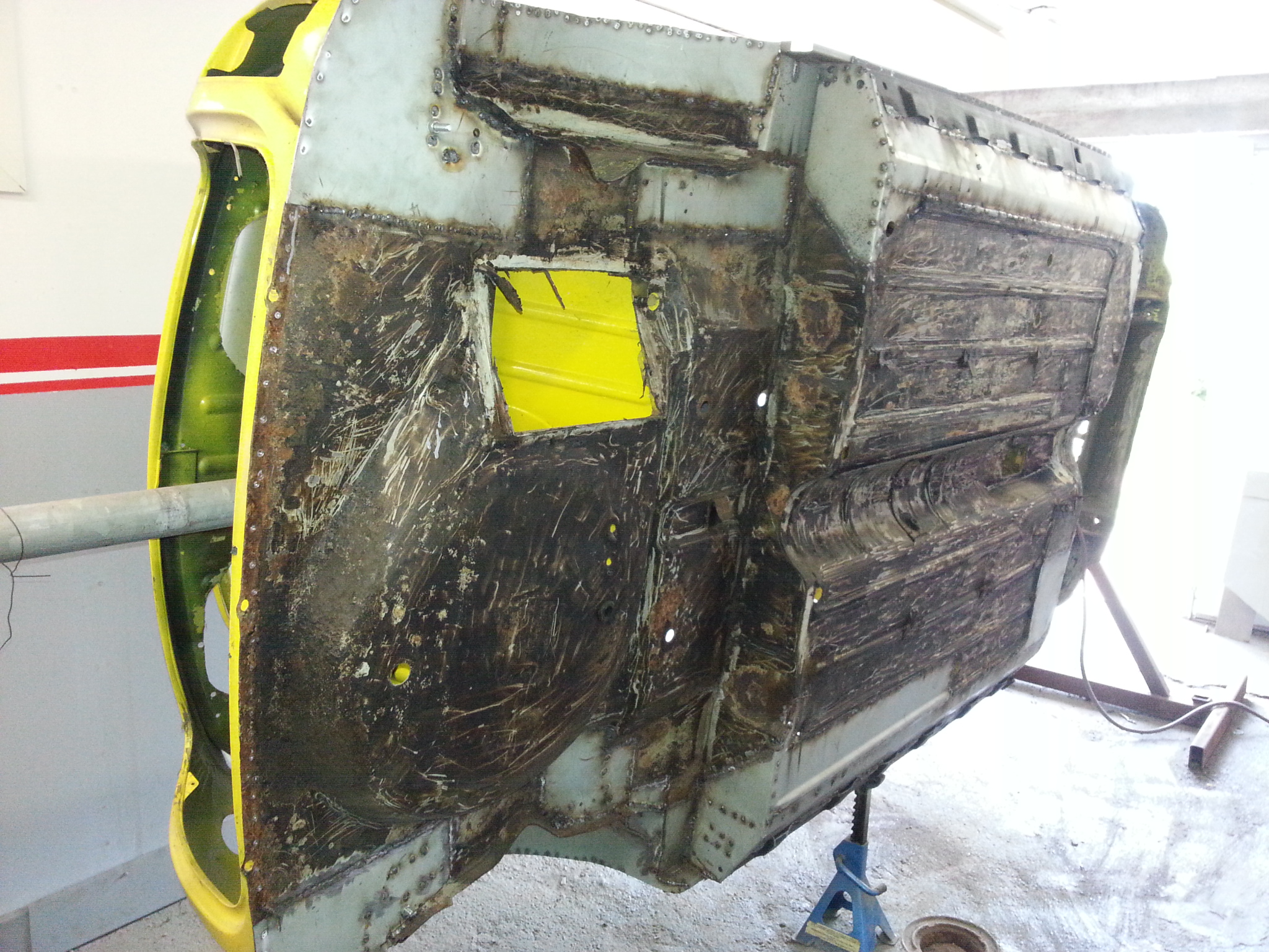

Niin tuo helma nyt ei ole paha, mutta tuo takaosa takaosa teettää puuhaa. ei siinä muu auta kuin leikata kylki auki jotta pääsee tekemään tuon piilossa olevan sisähelman ja samalla tuon kelkan kiinnikkeen. Pitäiskös mun hakee uus takakelkka kun teen tuon kiinnikepaikan \paikat uusiksi?tiputtas kelkan päälle ja katsois että pultit natsaa eli sais alustan kiinnikkeet yhtä solmuun kuin reprokelkka....
Juu heti testataan, nämä kuvat ovat ennen kuin helma sai poistua rakennuksesta.reilun viikon takaa. Auto oli oikeastaan kohtuu siisti.Tosin ostohetkellä auto oli vähän kallellaan , takakelkassa 7 postikortin kokoista paikkaa ilman kaasua,kättä tai ajatusta laitettuna. Kone vähän savutti joten talliin kävi auton tie. Nyt otin vapaata kiihdytyspuolen hommista jotta aikaa olisi rakkaimmalle raudalle ja katson kuinka pitkälle tänä vuonna into kantaa.. Niinhän se on että satasilla ei ehjää saa vaan enpä sellaista etsinytkään.
Iltaa. Kävin sitten koria tutkimaan laikka kädessä. Ulkohelma, tuo pielavetetäinen versio, jossa ei ole mitään vesireikiä, oli hitsattu surutta,kaasutta,kädettä, noin sentin korkealla saumalla pohjaan kiinni, ulkoa ei hapan mutta kuten arvasinkin tuo oli hepattu vanhan orkkishelman jäänteiden päälle ja jopa sisähelmaa oli paikattu sisältäpäin karmeilla ratsupaikoillla, niin ja sitten kittiä sisähelmaankin että näyttää hyvältä. Eihän tuossa muuten mitään mutta tuo peräpää johon kelkka pultataan on myös tehtävä uusiksi, pari iltaa olen pohtinut työjärjestystä... Onko tosiaan niin että kuvia ei omalta koneelta saa liitettyä tähän vaan ne pitää nakata jonnekin netin kuvapankkiin ensin??? Löysin kyllä ketjun jossa tätä kysyttiin mutta tuo ohje lienee vanha tietoa (2011) T:h
