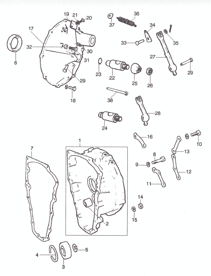

Joo nyt on purettu koppa pois ja helppohan se oli. Kytkimen painelaakerin akseliin oli kulunu tosi iso kolo ja siinä kytkinvivussa on se pallopää ni siinä oli kulunu se yheltä sivulta melkein suoraksi. Osatkin meni jo tilaukseen. pystynkö kattoon mitenkään et eihän kytkin ole mitenkään jumissa ilman että puran paineasetelmat ja vauhtipyörät pois? Täytyypi muuten lähtä ulosvetäjä kauppaan.
Ok. Täytyypi tehä osatilaus huomenna sitten. kiitos vastauksista.
Kyllä sitä on kokeiltu vaikka missä asennossa. sen mutterin asennolla ei oikeestan ole ollut minkaanlaista vaikutusta. Tais olla vaan et jos oli liian kireellä ni ei poljin painunu alaskunnolla. Miten on tuon vaihdon kanssa,kytkinkopan kansi pitää vissiin irroittaa. Jos tilaan uuden varren ja akselitapin ni kannattaako sinne vaihtaa jotain muuta samalla.
Eli puhutaanko nyt osista numeroilla 27 ja 22, pre verto on tuo kytkin.Kannattaako siihen vaihtaa muuta samalla. Onnistuuko tuo vaihto purkamatta koko kytkintä.

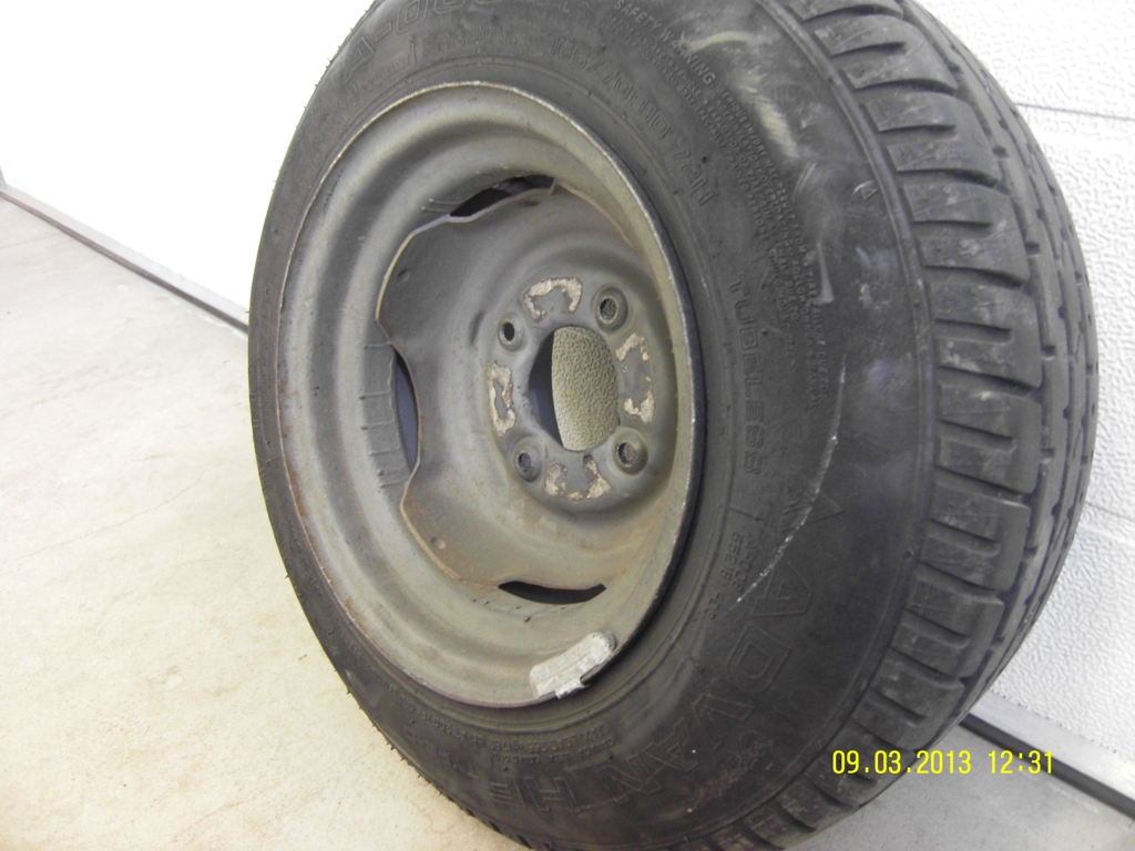

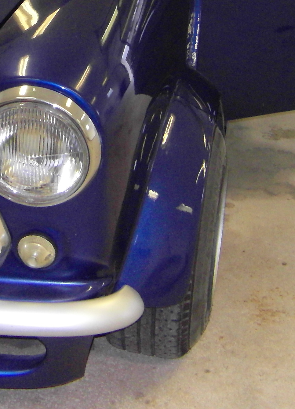

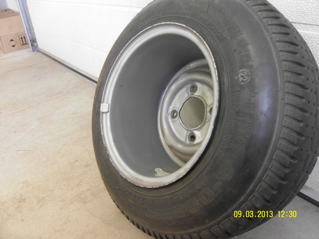

Tuo ois kyllä yks vaihtoehto, mut aikasta hintavat on. Eikö niitä levittäviä jarrurumpujakin saa? Paljonko niissä on levitystä?
Täytyy ottaa riski ja tilata ne 6 tuumaa leveet kattoo miten ne istuu. Pääasia on et sais vaan katsastuksesta läpi. laittaa sit ne levikepalat( jos tarvetta) ku on leima paperissa. :)
Minissä on tällä hetkellä levitetyt peltivanteet jotka ovat leveydeltään 8.6 tuumaa. Olen ymmärtänyt että levitetyt peltivanteet eivät ole tieliikenne hyväksytyt, eli ei läpäise katsastusta. Tarkoitus olisi nyt tilata miniin 6 tuumaa leveät alumiinivanteet. Miltähän 2 tuumaa kapeammat vanteet tulee näyttämään näillä levityksillä? Nykyisten vanteitten mitat on sisähuuli 8.5 cm ja ulkohuuli 13,5 cm. Oletan että nämä vanteet on minin alkuperäiset, mitkä muokattu. Jarrurummut ei ole levittävät. Jos jollakin on kiinnostusta, ni voin myydä kyseiset vanteet kuhan olen saanut uudet vanteet.vanteisiin kuuluu myös siniseksi maalatut kapselit. tuleva vanne olisi http://www.midlandwheels.com/Shop/P-238 ... Metal.html jossa ET on -7

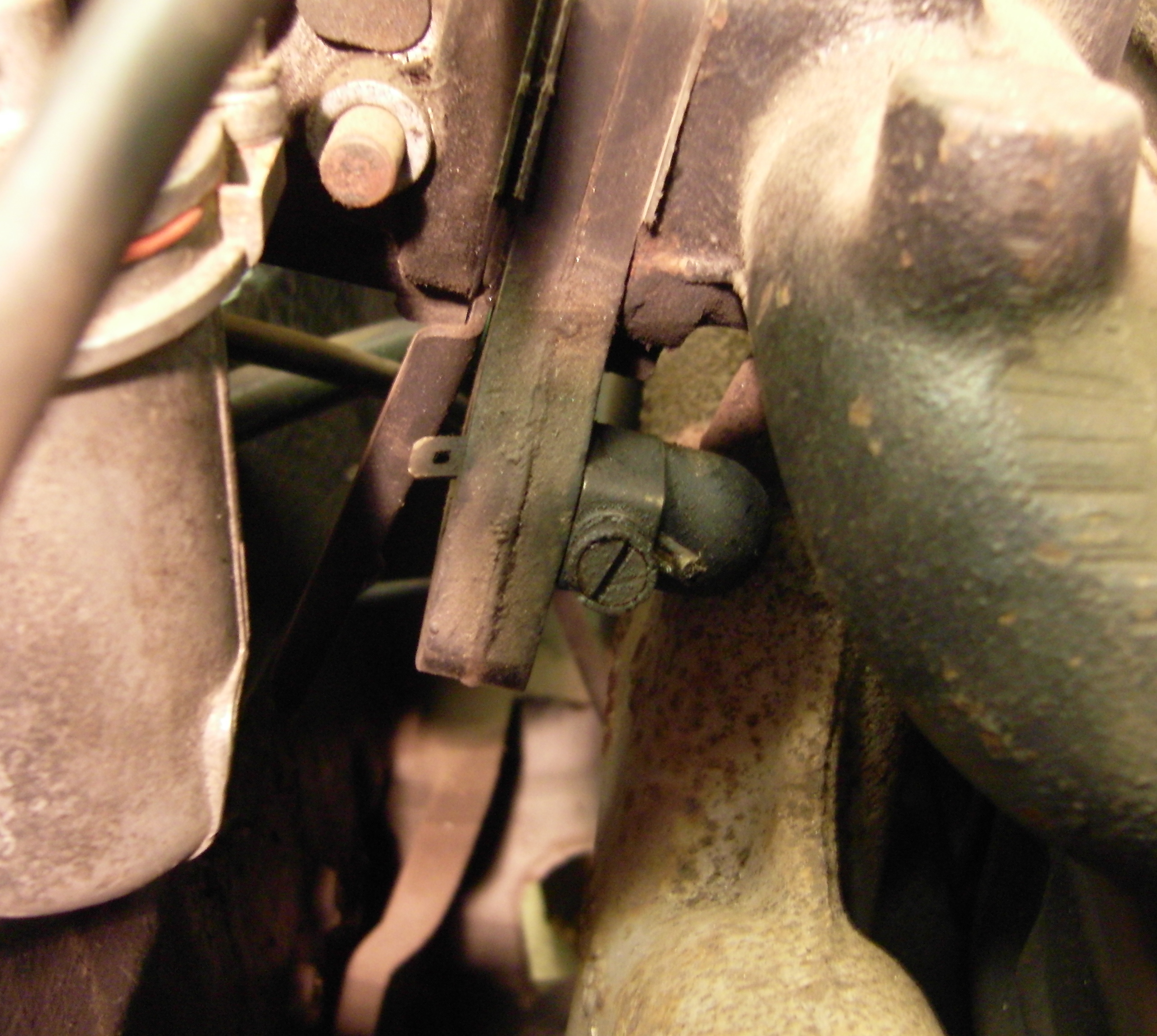

Tällinen osa on pakosarjan ja kaasuttimen välissä, eli jokin eristelevy mutta siinä on möys liittimet. Somerford-mini netti sivulta löysin osan, mutta en tiedä mikä sen tehtävä on ja mitä siihen pitää kytkeä?

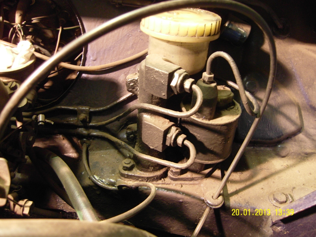

Tässä ois kuva pääsylinteristä. Kylessä luki lockheed 32H-404C-70, jos luin oikein. Jarrusylintereitä en ole mitannut, koska ne oli hyvässä kunnossa ja olin aikeissa laittaa ne samat takaisin, mut nyt ne varmaan täytyy varmistaa mittaamalla tai tilata sit vaan varalta oikeet ku varmistuu se männän koko.
