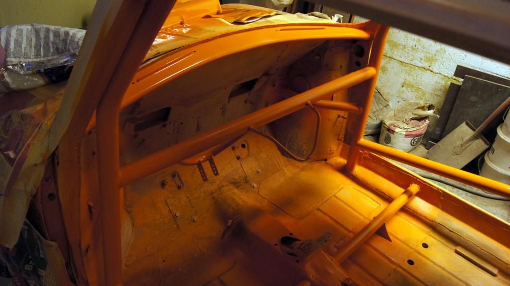

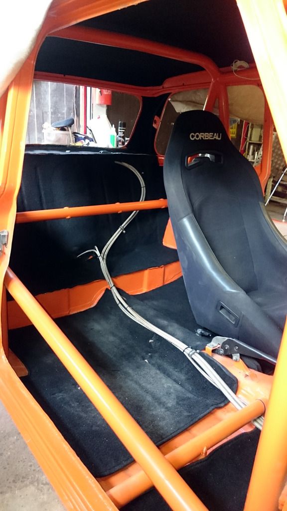

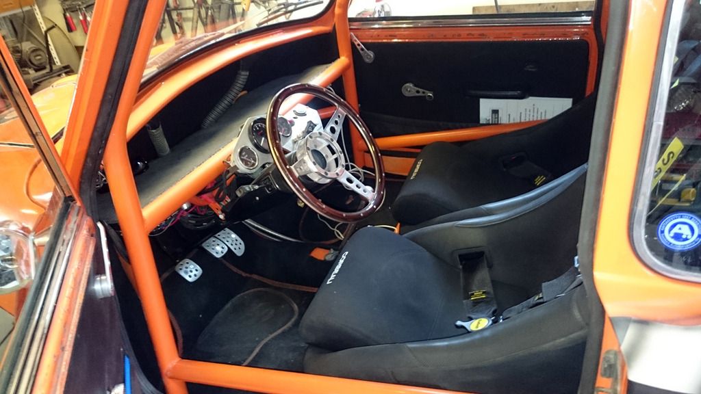

Purtsi Posted March 10, 2016 Report Posted March 10, 2016 Idea oli muuttaa rakkinetta vähän kisahenkisemmäksi ja saada kytkinpaneelit lähemmäs että niihin yltää vöihin köytettynä ja se tosiaan lähti siitä laukalle. Tuollainen siitä tuli: http://i1091.photobucket.com/albums/i387/TimoPurmonen/oranssi/rollcage_painted02_zps08557b07.jpg~original http://i1091.photobucket.com/albums/i387/TimoPurmonen/oranssi/interior2015_01_zpsjbm0osua.jpg~original http://i1091.photobucket.com/albums/i387/TimoPurmonen/oranssi/interior2015_02_zpsgnsa2zzi.jpg~original Annoin tuon kehikon ammattilaiselle tehtäväksi, että se sai nuo sovittaa paikoilleen. Etuosa jouduttiin tekemään kahteen kertaan kun ekalla kerralla se tehtiin väärin. Mut muuten ainakin omasta mielestä istuu ihan kivasti, mutta eihän se ihan täydellinen ole, mutta eipä tuo Minin koppakaan mikään tehdasuusi enää ole.
