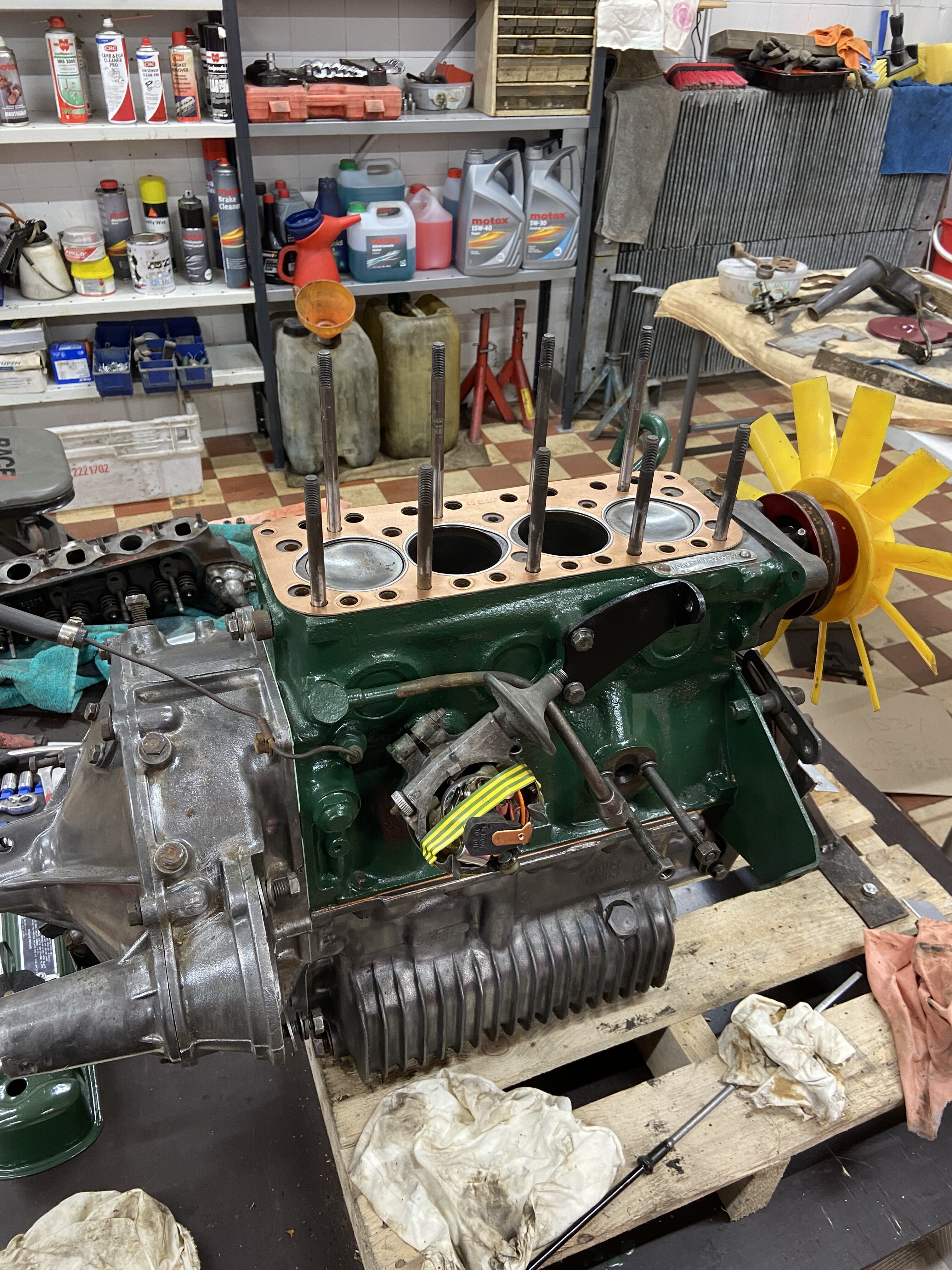

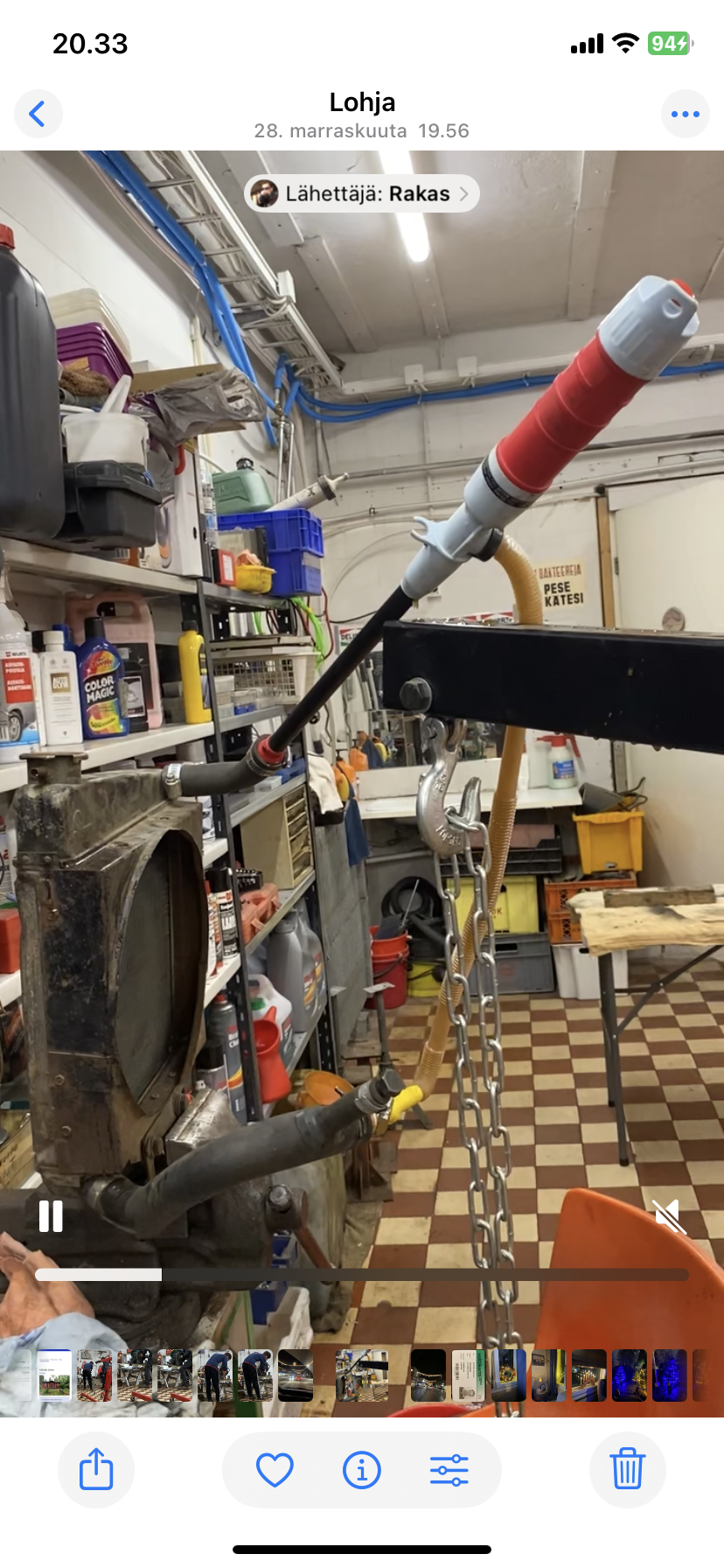

    12/25 Juu hommat etenee,kansi tuli koneistamosta kaikki venttiilit uusittiin ja 4 kpl ohjaimia, taso koneistus eiköhän tuo nyt ole pelaava ja hyvä kiitos Lohjan Koneistamo minusta hinta oli halpa sitä ei kait saa laittaa tänne en tiedä??? mutta joo kone alkaa olla kasassa kytkin osat kaikki vaihdettu nyt meni kansi paikalleen venat säädetty ja silleen. noita piste osia tuossa putsailin iltana eräänä ja virittelin pumpun millä saan syyläristä paska veden kiertämään lämppärin kennon kun purin laitteesta irti niin kyllä nauratti.kuten aikaisemmin taisin mainita auto ollut kauan vilja siilossa niin hiiret asuttanut autoa silloin, nyt löysin yhden sukuhaaran kodin lämppärin sisältä, oli ruokaa ja pesän jämät No mikäpä siellä on ollut lapsille juoksupyörät ja kaikki täytyy myöntää että tuollainen perus jäähdytys järjestelmän putsaus aine niin kyllä toimii kennosta lähti semmonen kura että voihan nenä.alla oikealla tuo pesu veden kierrätys pumppu tuommonen patteri käyttönen ,mutta pyöritti pirun hyvin kaiken jälkeen kova huuhtelu ja kun katso syyläriin sisälle niin kennot jopa näky.

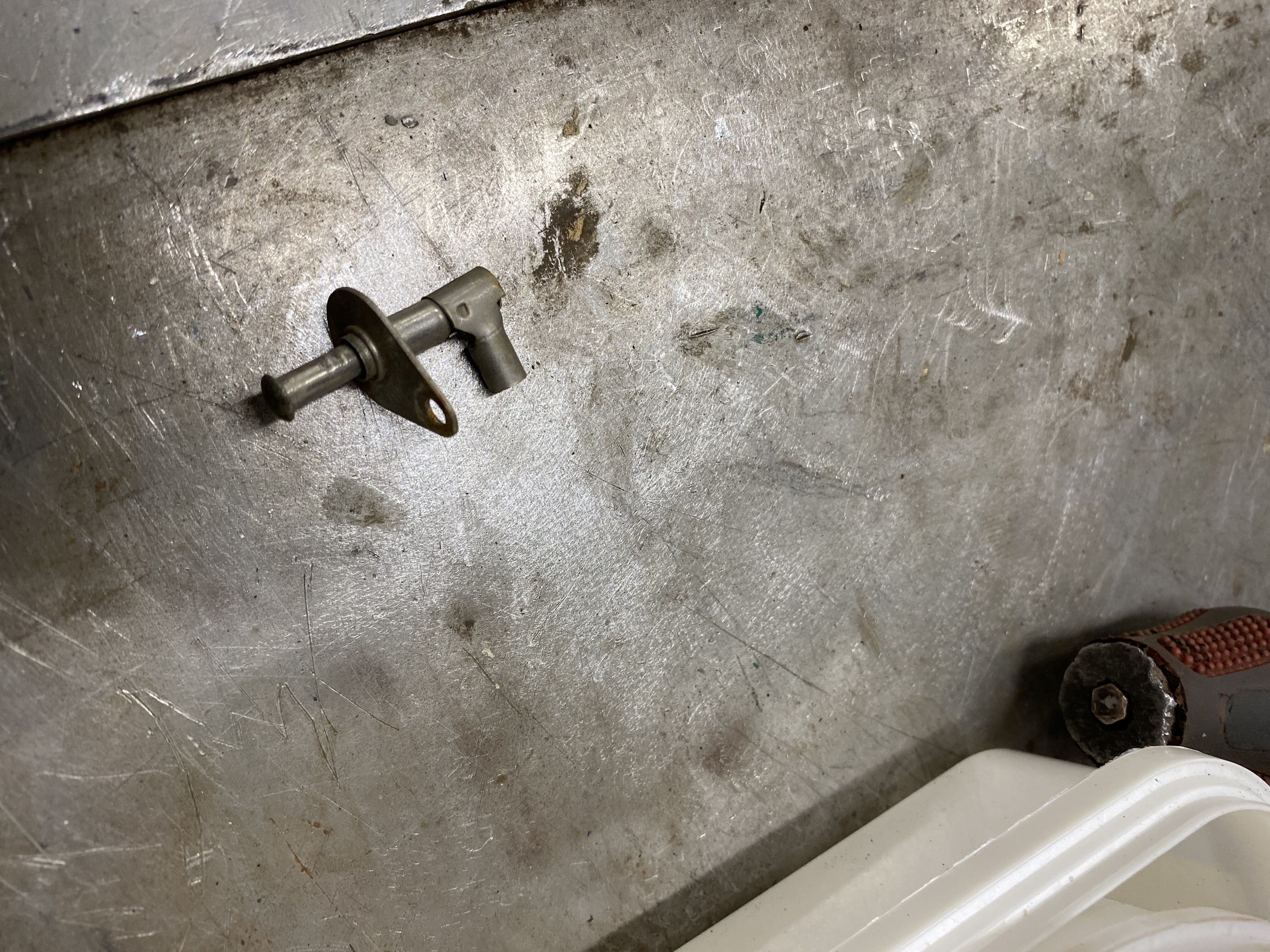

  9. joo pikasella löysin tuommosen noita muistaakseni kaksi kpl näyttääkö oikealta nippeliltä????
  10. vieläkö on tarve?? Mulla pitäs olla 2 semmosta metallista tutkin kun käyn varastolla ja otan kuvan

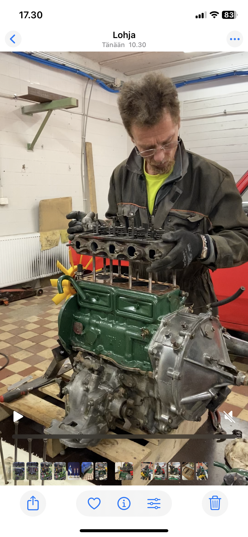

    no niin projekti senkun jatkuu nyt on kone päreinä ja laatikkoa tutkittu (kiitos ministeri Jahn) kansi ny ainakin koneistamoon siittä on hyvä jatkaa......
