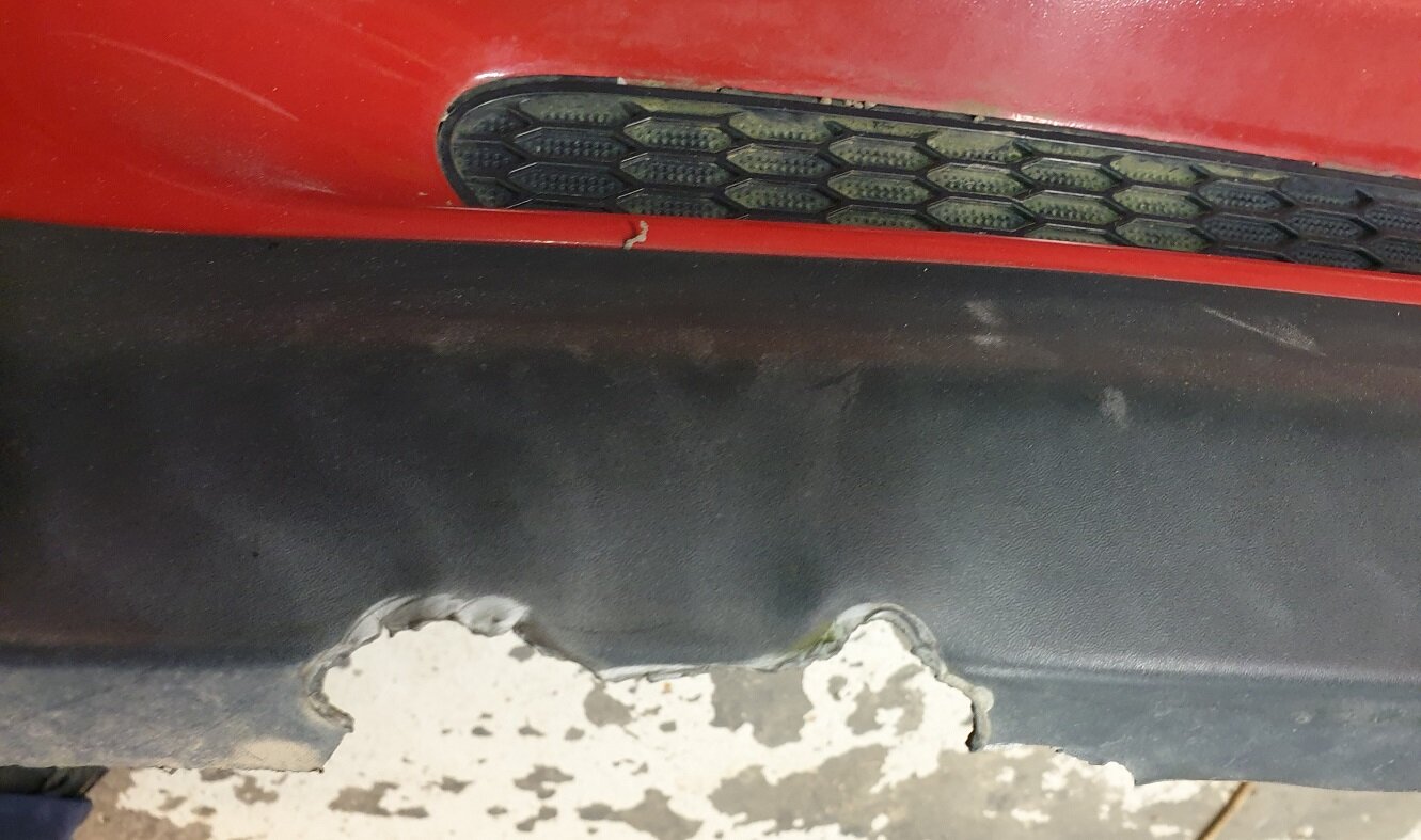

Lienee kenties joskus uudelleenmaalattu? Itsellä joskus aikanaan puskuri alkoi kanssa muodostaa kuplia muutama viikko maalauksen jälkeen, olivat kylläkin n. puolen sentin kokoisia. En lähtenyt selvittämään syytä & uusiksi tekemään, kun oli käyttisauto eikä vanhan pirssin elinkaaren kestosta ollut varmuuksia. Mulla ei maalin alla onneksi kuplia ole, pari "puhkeamatonta" lakan irtoamista kylälkin jo lähteneiden kohtien lisäksi. Pitää nyt tarkasti miettiä, josko lähtisi Karvalakin kuvan pohjalta purkutöihin, vai koitanko eka kynäruiskua, kun sillä tarvii kuitenkin muutama kohta ovissa ja konepellissä koittaa fiksata.
