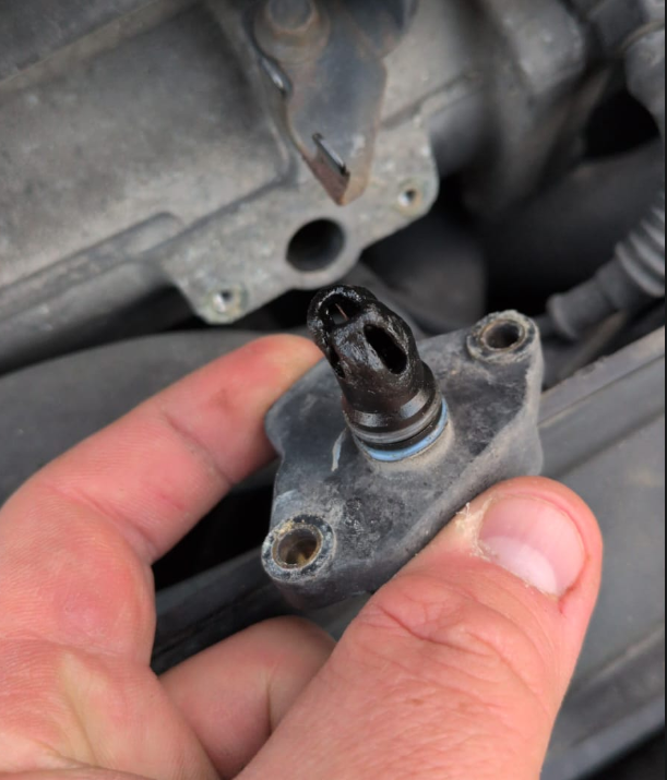

  2. Voi olla että nyt löysin johtolangan tai hyvin todennäkösesti myös vian lähteen (ks. kuva alla). Nimittäin MAP-sensori näyttää tältä. En tiedä näistä oikeastaan mitään. Miten se on päässyt sulamaan? Jokin aika sitten mulla oli jäähdytysjärjestelmässä ongelmia, kun paisuntasäiliö vuoti (taas yksi Minin tyyppivioista), mutta en osaa sanoa kävikö moottori silloin kuumana kun näissä ei tunnetusti ole konehuoneeseen moottorilämpötilojen seurantaa. Mutta nyt tilaan lähimotonettiin uuden sensorin ja vaihdan ja katsotaan miten se vaikuttaa tähän yhtälöön.
