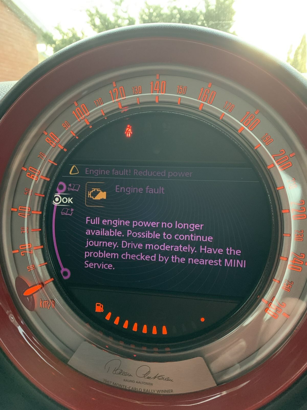

Tänään kun ajattelin sitten ajaa auton huoltoon (aikaisin päivä mille sai tsekin) niin se ei enää lähtenytkään kunnolla käyntiin, pääasiassa vain startti pyöri ja moottori yski. Tilasin siis hinurin kun se on vakuutuksessa. Huollossa selvisi nopeasti mikä vika on: pakonokka-akselin säätösolenoidi. Mikään ei enää kestä, tuokin vain 12-13 vuotta Uusi solenoidi 98€... vielä ei tarvinnut myydä munuaisia, auton saanee huomenna takaisin. Vaihdatan samalla tulpat... -
"Engine fault! Reduced power"
Mikael Bowellan vastasi Mikael Bowellan:n viestiin alueella: Tekniikka
Joo-o... eka teko oli antaa auton olla päivä pihassa ja kokeilla uudelleenkäynnistystä. Ilmoitus pamahti samointein, joten vika on olemassa. Alunperin en ollut itse ratin takana käynnistämässä kun tuo tuli, ja se taisi tulla silloin kun auto oli hetken käynyt kutenkin normaalisti. Ranehan ilmoittelee kyllä välillä mitä sattuu, mm rengaspainehälyjä on tullut usein ja siitä että avainta ei ole virtalukossa eikä autoa voi käynnistää (vaikka se on, ja käynnistyy kyllä ihan normaalisti). -
...Eli tuollainen ilmoitus. Kuva liitteenä. Auto on 2012 Mini Cooper S, "Rauno Aaltonen" special edition... nyt jäi Rane lähtäviivalle, onneksi ei keskelle EK:ta. Mutta huollon pojilla näyttäisi olevan työtä Pari kyssäriä... 1. Onko muilla ollut vastaavaa, ja mikä silloin oli vikana? Ja ennenkaikkea paljonko lompakko oheni... 2. Ilmoitus sanoo että autolla voi ajaa, kannattaako? Todennäköisin huoltopaikka on lähellä, parin kilsan päässä.

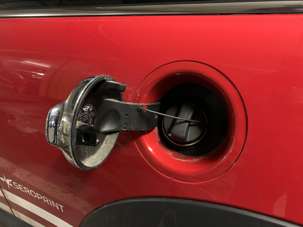

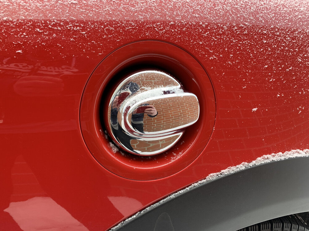

Kiitoksia - hyviä ideoita, pistetään muistiin tulevan varalle! Tällä kertaa riitti onneksi se että veimme Raken kauppakeskuksen parkkihallin lämpimimpään osioon kahdeksi tunniksi. Tulipahan samalla hoidettua shoppailut ja viikonlopun ruokaostokset Ranekin on nyt tyytyväinen kun sai mahansa täyteen, tyhjä tankki ei ole kauhean hyvä idea noin niinkuin muutenkaan talvella. -
Morot! Kämpän vaihdon yhteydessä menetettiin autokatos, joten Mini joutui taivasalle. Mutta ei hätää, talvethan ovat leutoja, eikä luntakaan tule :) No, nyt se luukku ei aukea, ja bensat ovat vähissä - ideoita? Aiemmin joskus Skoda Octaviassa oli samaa vikaa, ja siitä selvittiin kun vietiin se kauppakeskuksen parkkihalliin hetkeksi lämmittelemään. Samaa koitetaan nyt, mutta jos se ei toimi niin onko ideoita? Jos ja kun se saadaan auki niin öljyä ja silikonia yms tietty, mutta se ei auta nyt... Mini on siis 2012 Mini Cooper S, Rauno Aaltonen SE... luukku kuvassa olevan tyyppinen.
