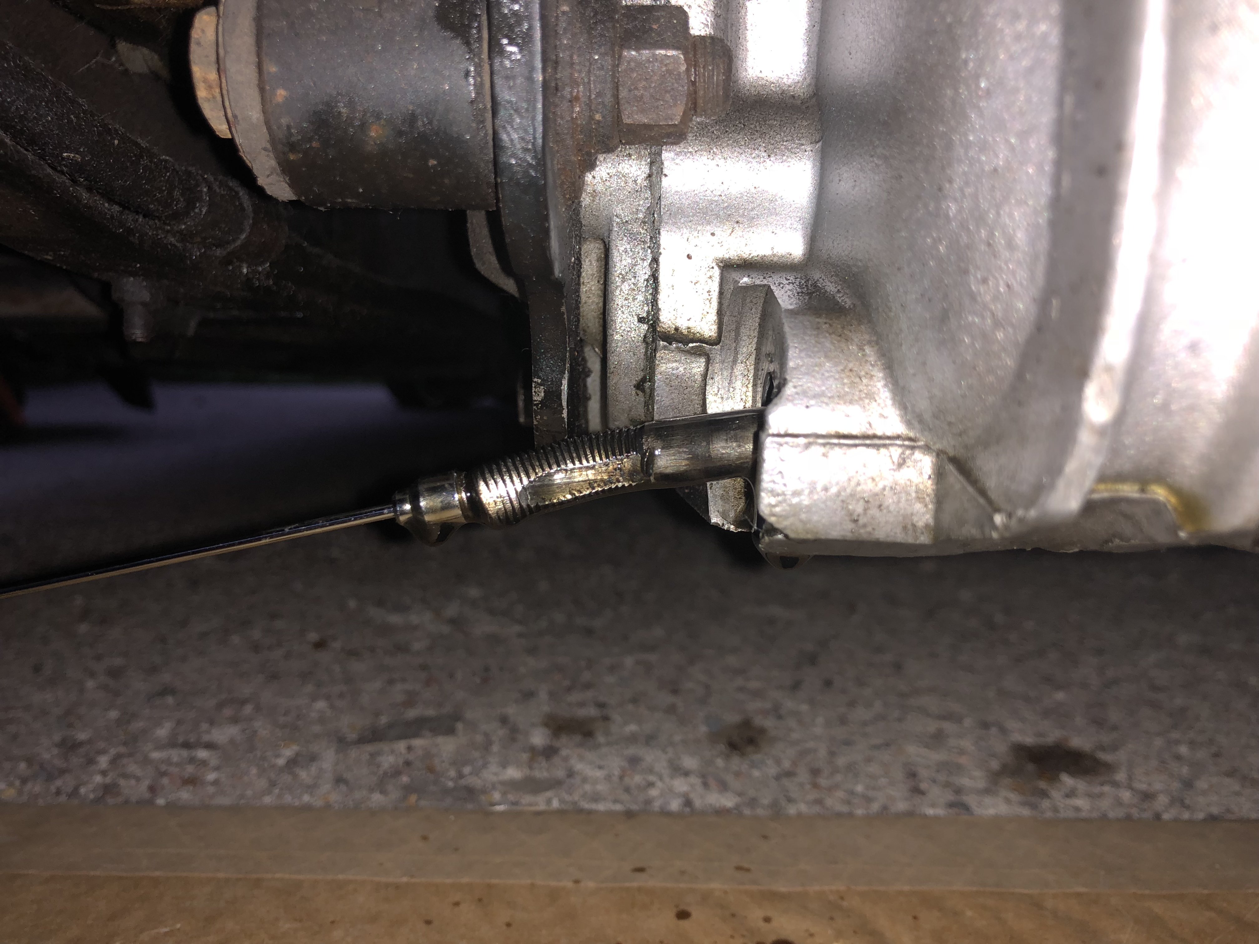

  1. @Tailke: Tuohan se on. Otin mauserilla mitat ja täsmää tuohon THREAD SIZE 11/32 diameter 24TPI ja lisäksi kantakin tuon mallinen. Luulin kannaan vaan saaneen osumaa ja mitat aika lähellä normaalia M8:ia. Pitää kysellä vielä siltä remonttimieheltä millaisia kiertokangen pultteja on käyttänyt uusissa sisuskaluissa. Mutta siis kaiken järjen mukaan tuon on vuoden 2016 peruja. @Kimi: Kyllä siellä jotain verkkoa näkyi pultin yläpuolella 1,3:kin ja lopputulos oli, että öljyt sisään ja ajo talvisäilytyspaikkaan. Pitää katsoa mitä tuolle keksii talven aikana, jotta saa pultin pois. Laitan kuvaa kun/jos onnistuu jotenkin. Kiitos avusta ja rohkaisusta kaikille!
  2. Kanta ei ole kovin paljon öljypropun reikää suurempi
  3. Osaa tolle jo vähän nauraa, mutta olisi kuva saada varmuus koneen kunnosta. Se ei taida ilman aukaisua selvitä. Pultti on tavallinen M8 ykkösen kierteellä ainakin sen perusteella mitä tuosta ulkona olevasta osasta pystyi mittailemaan. Kanta vaikuttaisi olevan normaali kuusikulmainen ja yleinen kunto viittaisi siihen 2016 vaurioon. Pituutta pultilla on noin 6cm + kantaosa
  4. Sitä on vaikea sanoa, koska koneen sisusta oli palasina. Melkolailla kaikki meni vaihtoon koneen sisältä (kampiakseli, kiertokanget, männät ym.). Alunperin silloinen kone oli tehty huolimattomasti ja kiertokankien pultit olivat irronneet ja se on tainnut olla pääsyy rikkoutumiseen. Nopeutta oli joku 90km/h, kun kone paukahti.

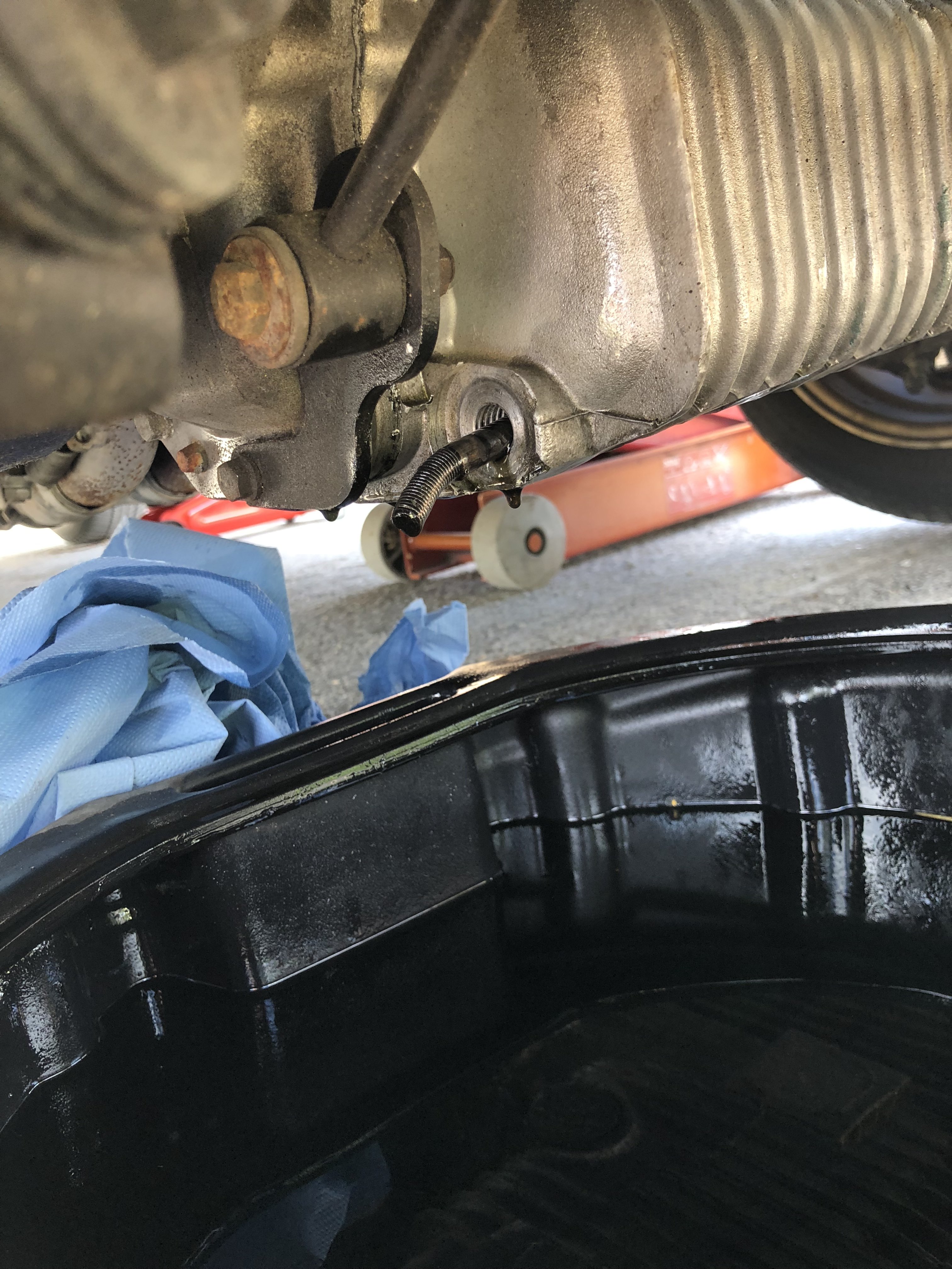

  5. Minulla ei osaamista eikä mahdollisuutta aukaista moottoria tuon tutkimiseksi. Tarkoitus oli hankkia leima autoon, joka onnistuikin, mutta nyt pitäisi ajaa joku 800km kotiin. En taida uskaltaa tuohon lähteä, mutta mistä löytyisi sopiva paikka autolla talvisäilytykseen + osaava henkilö moottorin aukaisuun ja pultin poistoon?
  6. Pultti peräisin ilmeisesti vuoden 2016 koneen rikkoontumisesta. Sen jälkeen täysi koneremppa ja tuo on ilmeisesti piilotellut jossain koneen tai vaihdelaatikon uumenissa. Kone käy ja kukkuu loistavasti, mutta pelkään tuon iskeytyvän kyljestä ulos jossain vaiheessa
  7. Öljynvaihdon yhteydessä tuli tuollainen kuvassa näkyvä pultti kurkisteleen öljynvaihtoreikään.. Sain ohjeen heittää öljyt sisään ja jatkaa ajelua. Voiko tosiaan olla niin, että tuosta ei aiheudu vaaraa? Melkonen homma avata kone tuon poistamiseksi. Pultissa aen verran iso kanta ettei tule suoraan reiästä ulos.
