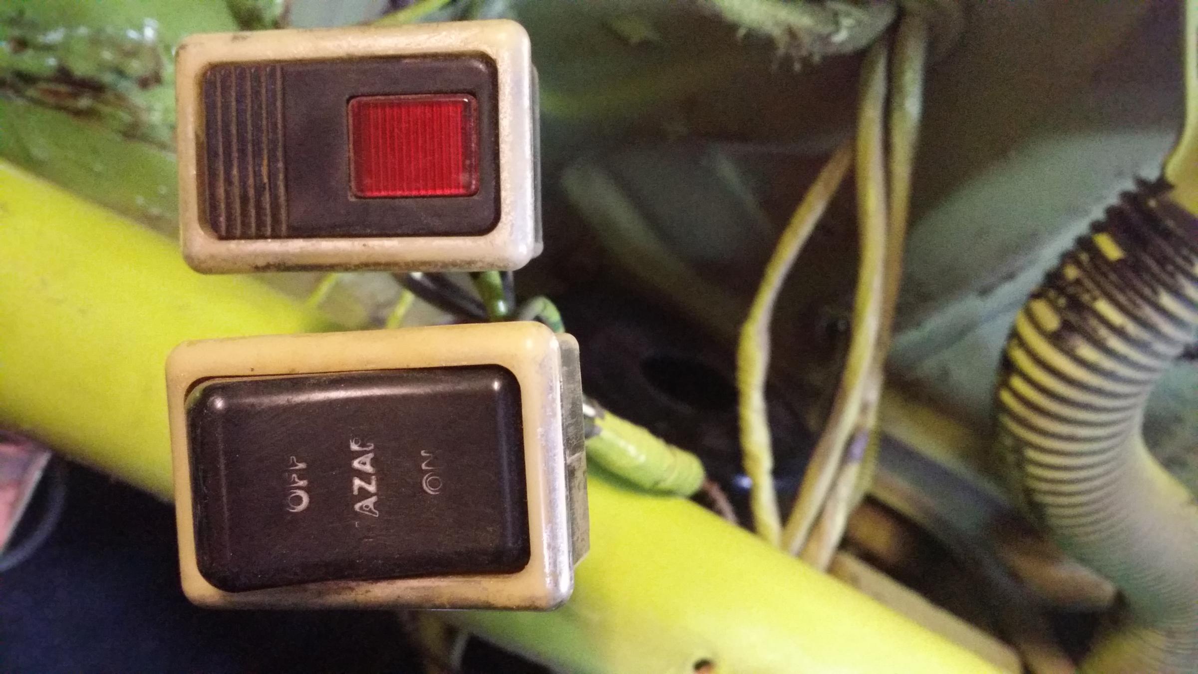

Pienen puhdistuksen jälkeen kytkimen sain toimimaan, mutta vain oikean puolen vilkut toimivat. Viiksestä vilkut toimivat molempiin suuntiin kyllä. Varmaankin vilkkujen on tarkoitus toimia kummallakin puolella autoa, siis jossakin on varmaan liitos irti? Se lampullinen kytkin ei aukea niinkuin hazard, joten pitää ensin testata toimiiko se kytkin muuten.
Onko tämä Hazard kytkin moniasentoinen (on/Off vai onko väliasento lisänä?)
Uutena miniharrastajana tyhmyys taas loistaa, mutta onneksi täältä olen apua saanut. Jälleen uusi kysymys miten hätävilkkujen kuuluu toimia. Kojelaudassa on kaksi kuvan mukaista kytkintä, jossa toisessa lukee HAZARD ja toisessa punainen kolmio. Kolmiolla varustettu kytkin on jumissa joten sen tarkoitusta voin vain arvailla. Hazard kykin toimii jotenkin ja laittaa vilkut ainakin puoliksi päälle. Mini on vm-72 ja kokoa 850. Olisi kiva kuulla miten kytkimien pitää toimia, niin voi alkaa oikeita kaavioita etsimään.

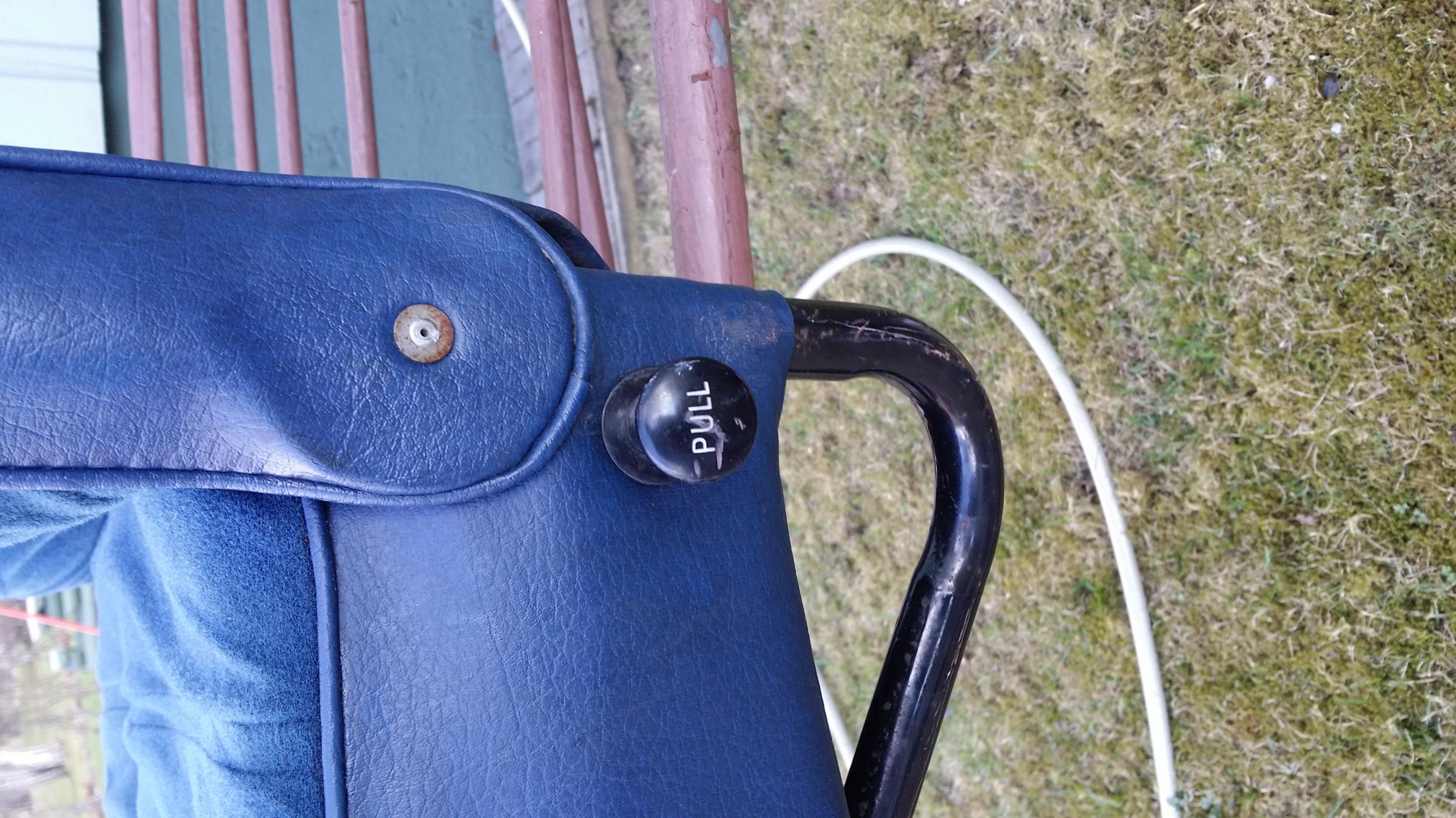

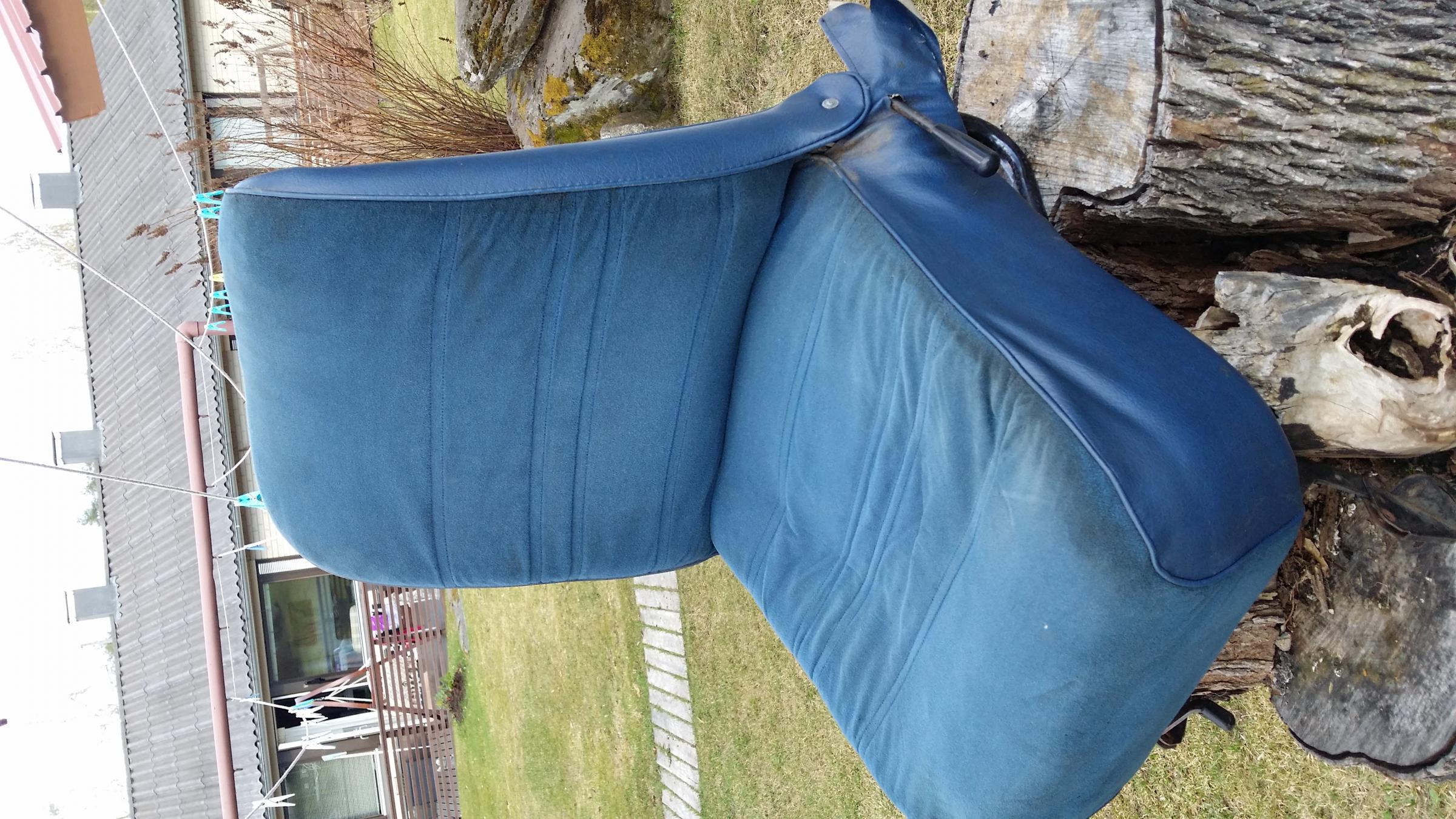

Löysin vihdoin penkit miniin ja ne on taittuvalla selkänojalla eli MK 3 koppaseen, mutta olisiko kellään kuvaa siitä mekanismin toisesta päästä mihin PULL napin koukku lukittuu. On nimittäin kaikki rälläköity pois pohjasta kun on vaihdettu joskus toisen auton penkit. Jos vaikka valokuva penkin alta niin ei tarvitse mietiskellä millaisen lenkin sinne hitsaa. Runkokuvissa tuskin näkyy?
