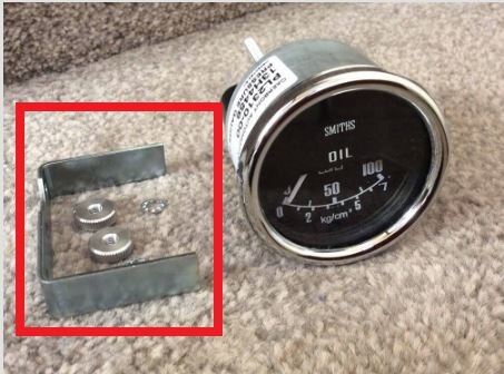

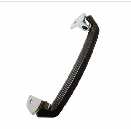

  2. Kokeillaan löytyisikö, ettei tarvitsisi ulkomailta alkaa tilailemaan. Eli kuvien kaltaisille osille tarve. Oven kahvan osalta pelkkä muovinen kahvaosa riittää, näitä voin ottaa useammankin, jos löytyy. -Mika- o5o3649243

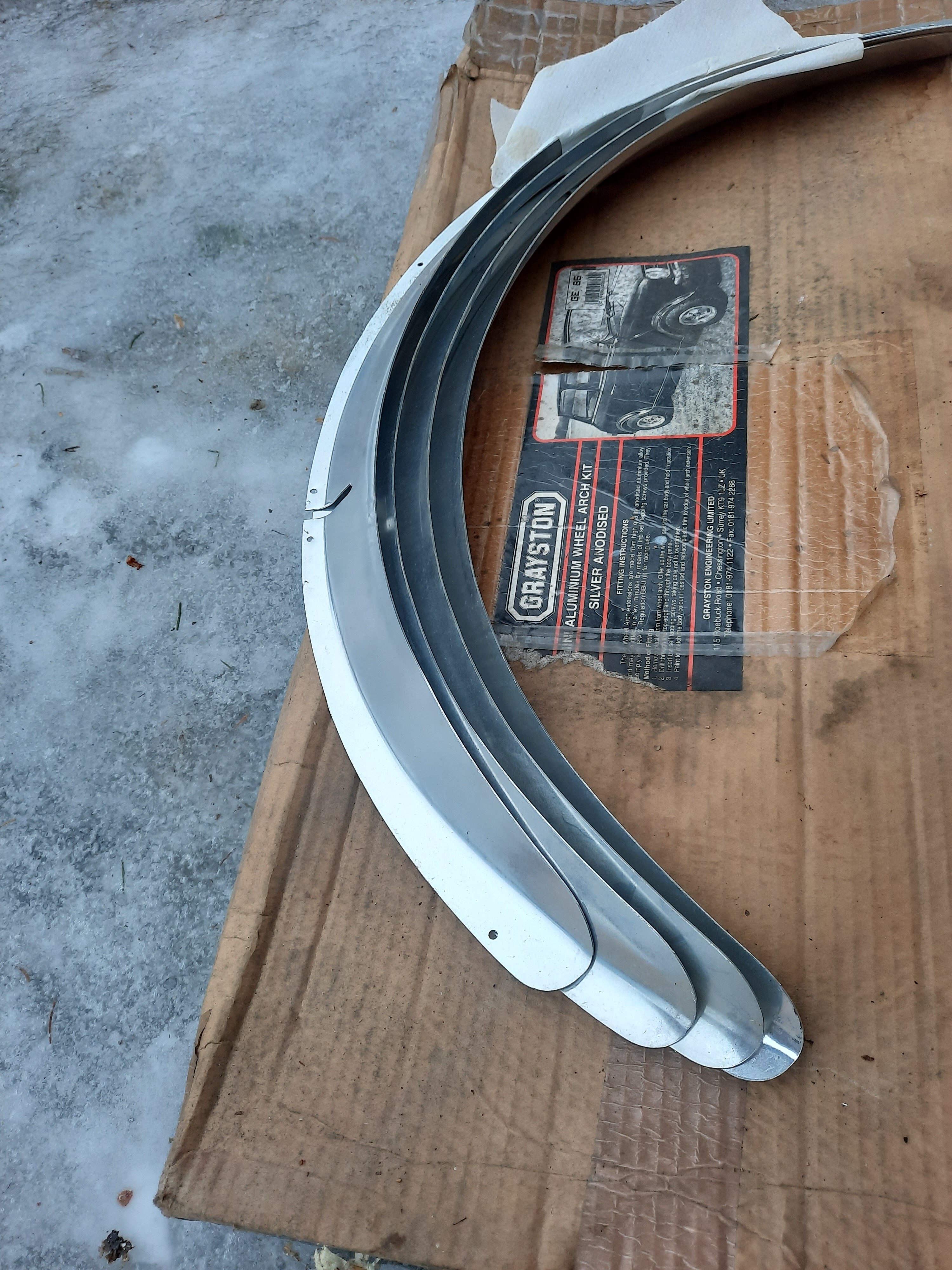

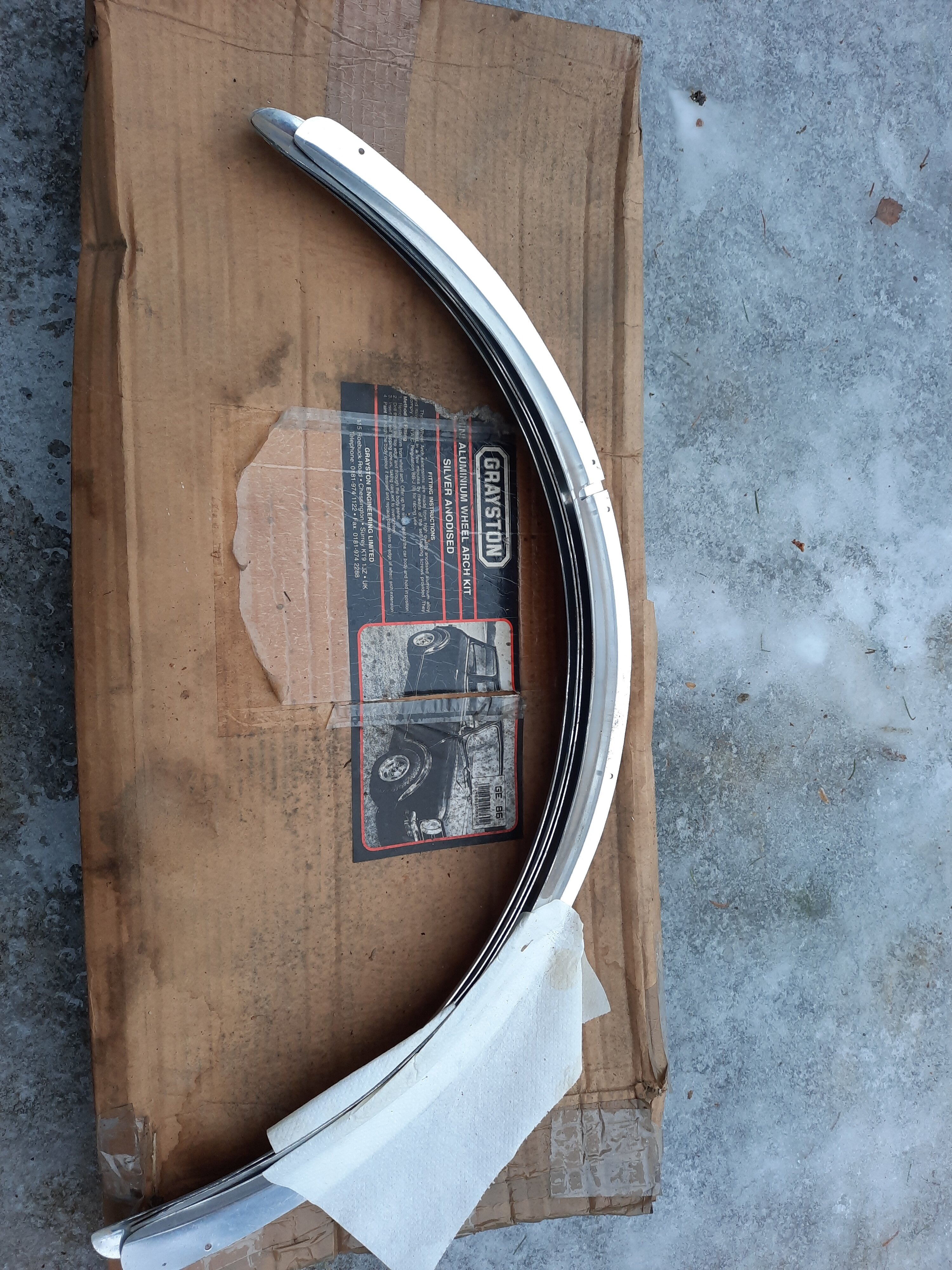

  4. Alkuperäisissä maaleissaan vielä, kunto ikäisikeseen ok. Nouto Kiteeltä tai MH/Posti, voi kulkeutua jollain aikavälillä myös Joensuuhun. Hp 220€ sarjalle, mmm. -Mika- 05nolla3649243

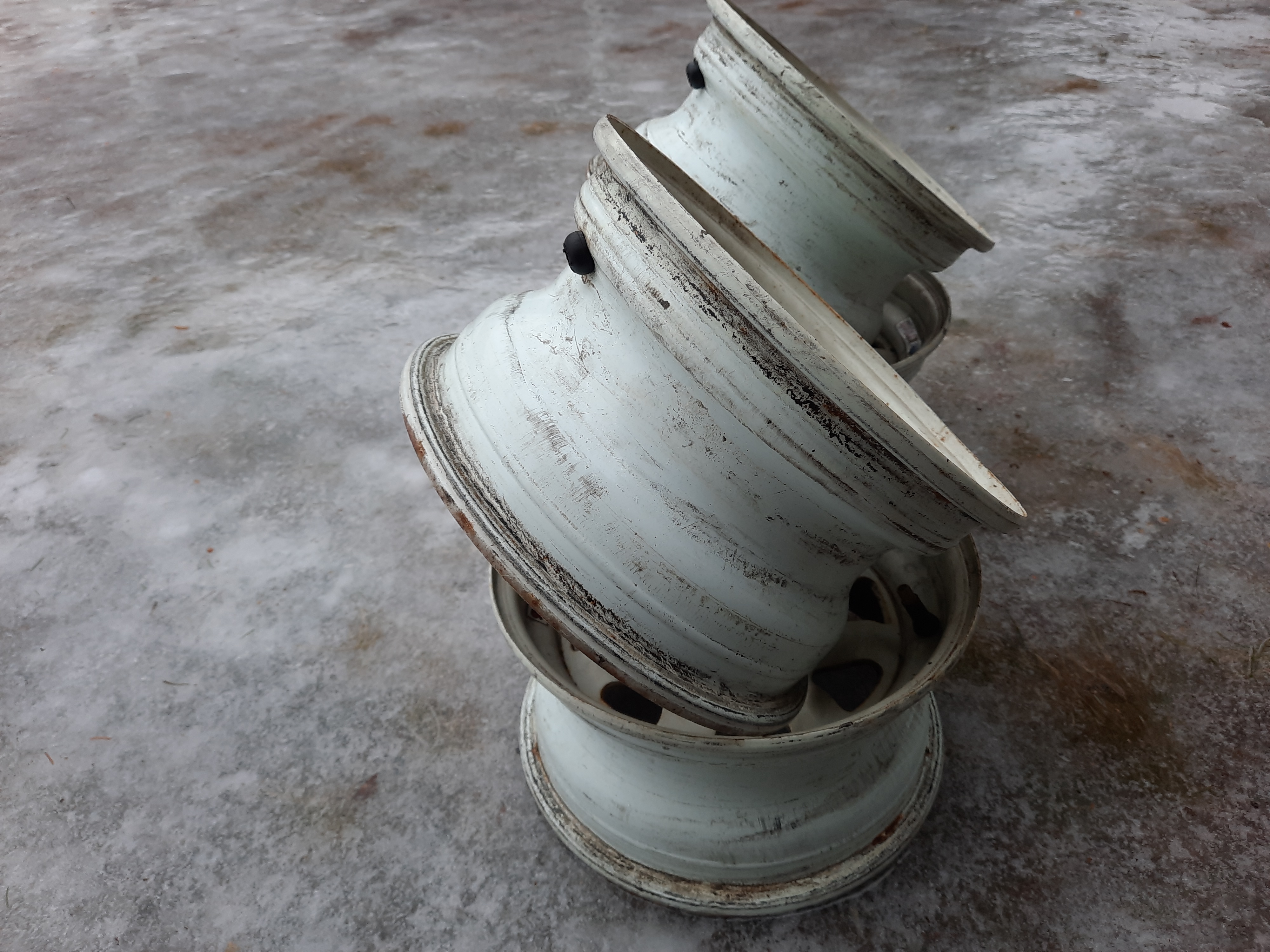

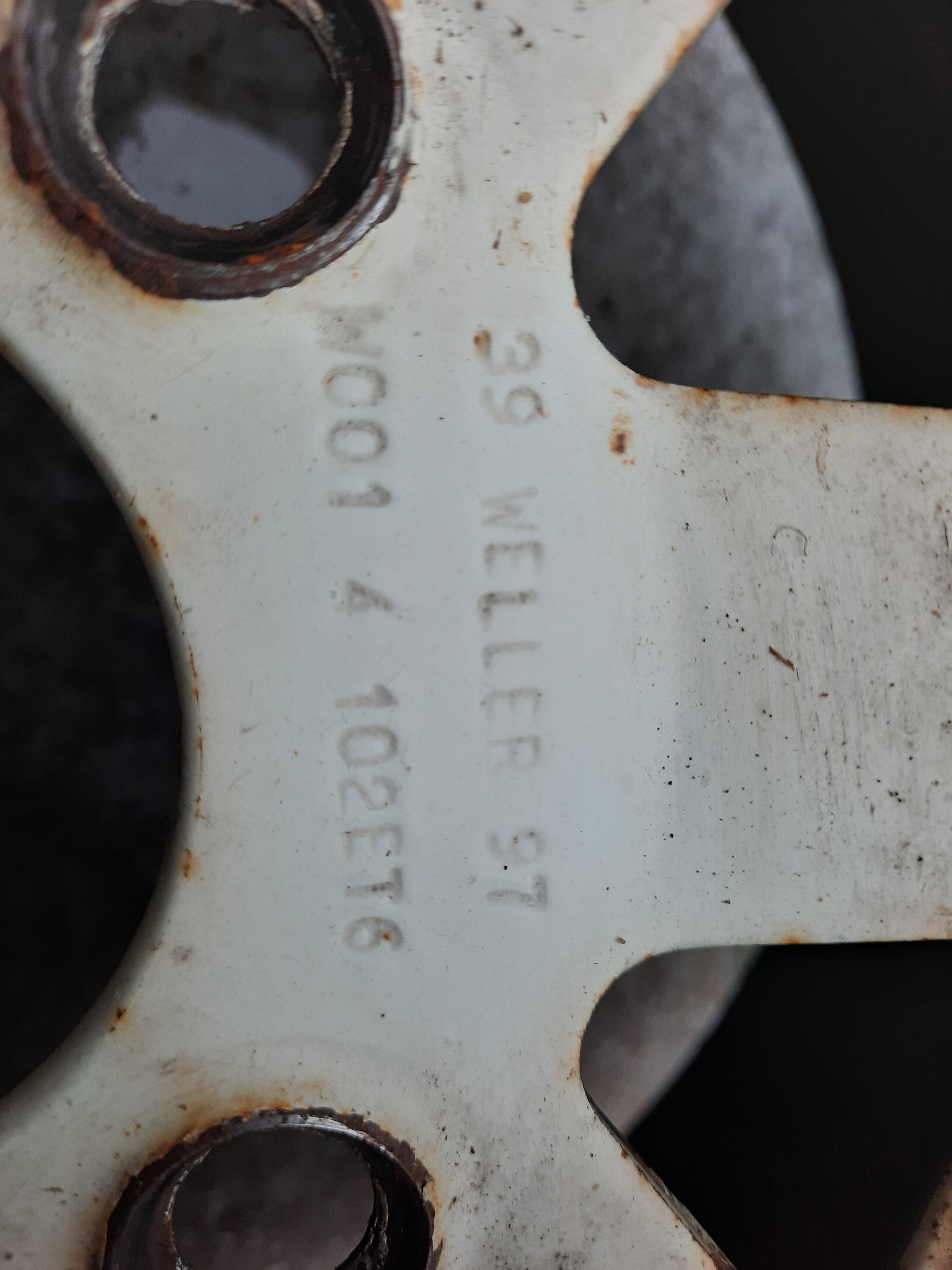

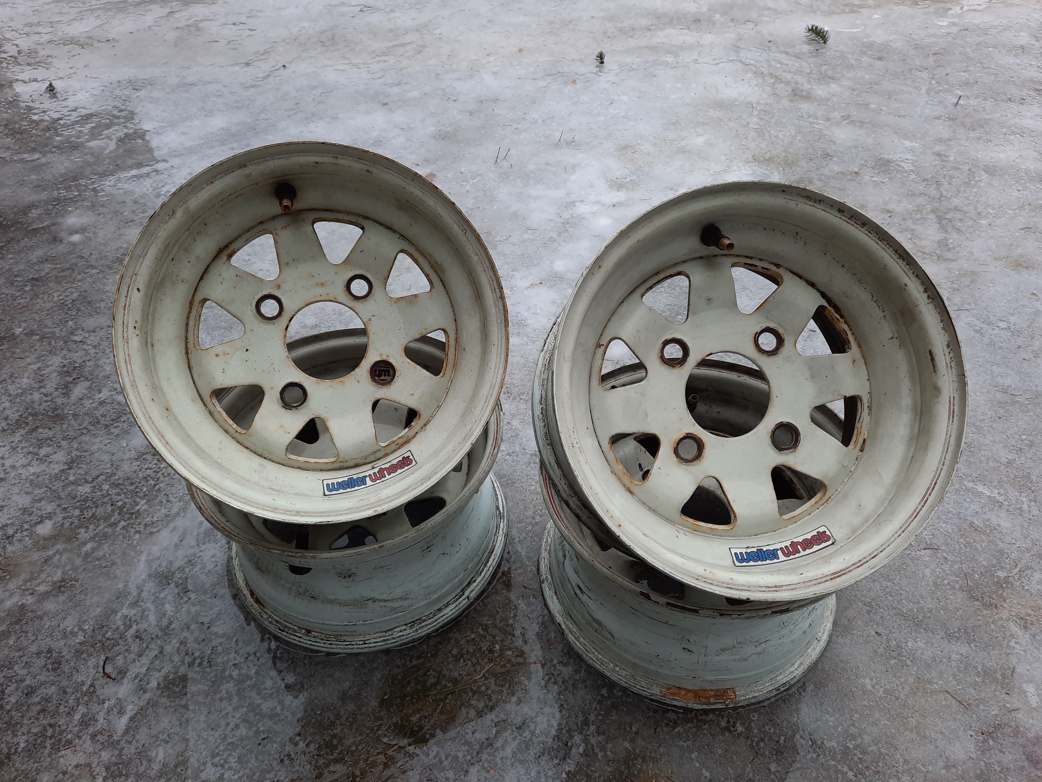

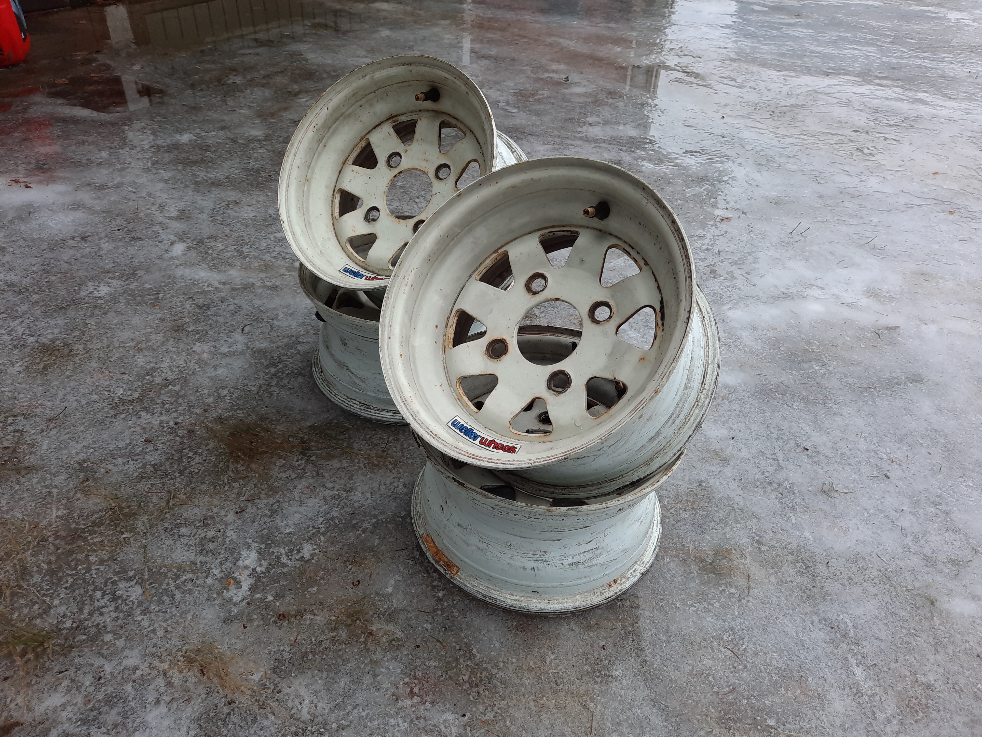

  8. Falken FK07E 165/70 R10 72H (So) 50km ajetut renkaat. Kuvio tulee lokasuojan reunan yli, niin ei oo itelle sopivat. Hinta neljälle renkaalle 200e tai mahdollisesti voin vaihtaa 145:siin. -Mika-

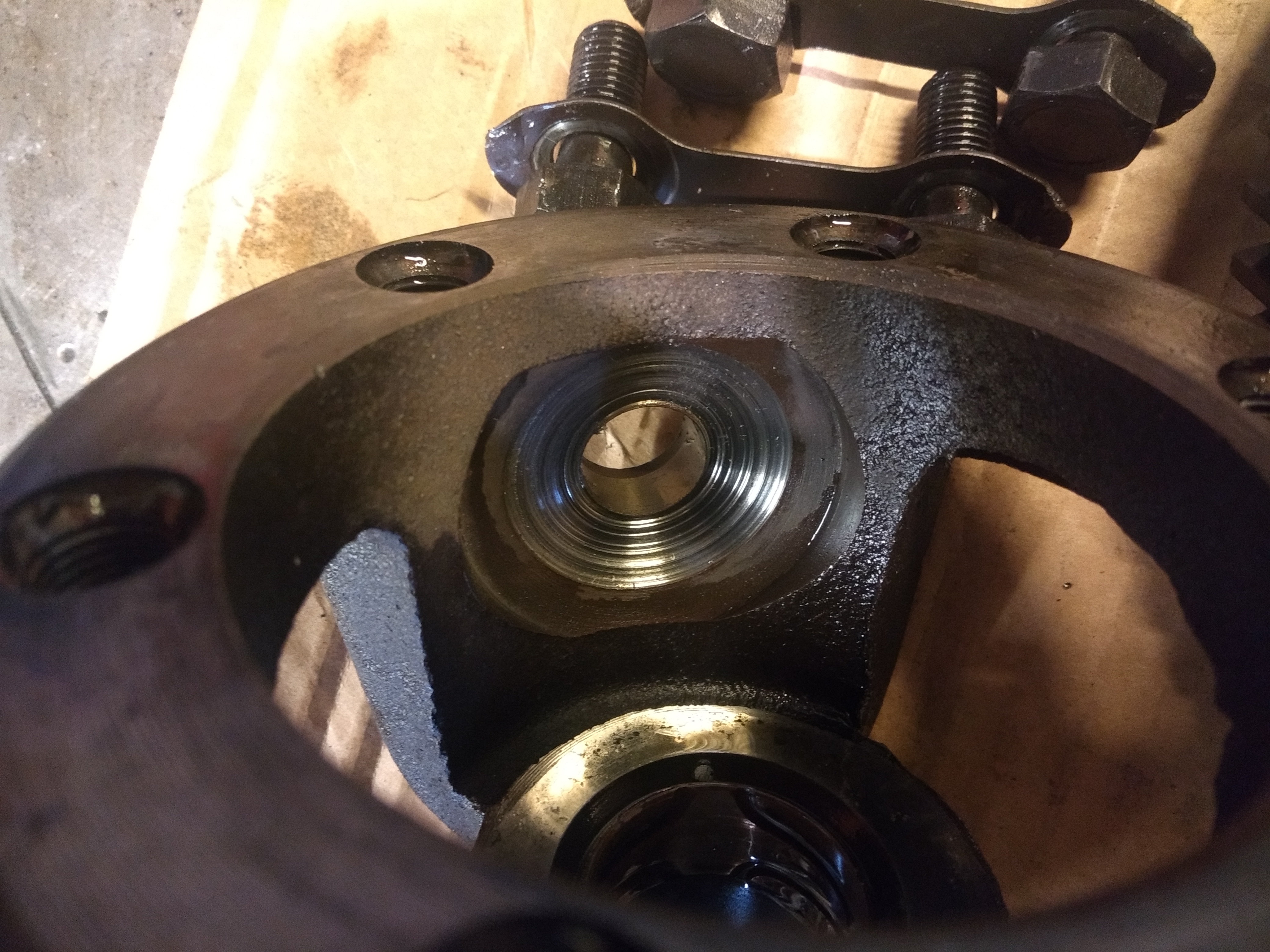

  12. No niin, nyt ois laatikko suurinpiirtein kasassa, enää perä kasaamatta. Se onkin A ja A+ perän sisältö joltain osin erilainen. Enpä tajunnut tsekata ennen kuin purin osiin ja jälleen tarvitsen vähän jelppiä aiheessa. Pikkurattaiden laakerilevyt ei ainakaan sellaisenaan käy paikoilleen, voiskohan tuosta vaan leikata tuon lärpäkkeen pois? Pikkurattaat ei varmaan käy, mutta mitenhän tuo akseli sitten? Ei edes hirmu pahan näköisiä olleet puretut osat, harkinnassa jopa, että kasaan takaisin läjään uusilla poskilaakereilla. Ne varmaan on kuiteskin samanlaiset. Ainoa oli nuo rungossa olevat pikkurattaiden laakeri pesät mitkä vähän arveluttaa. Onko kuluneet tuollaisiksi "uritetuiksi" vai tarkoituksella tehty?

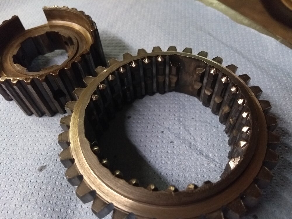

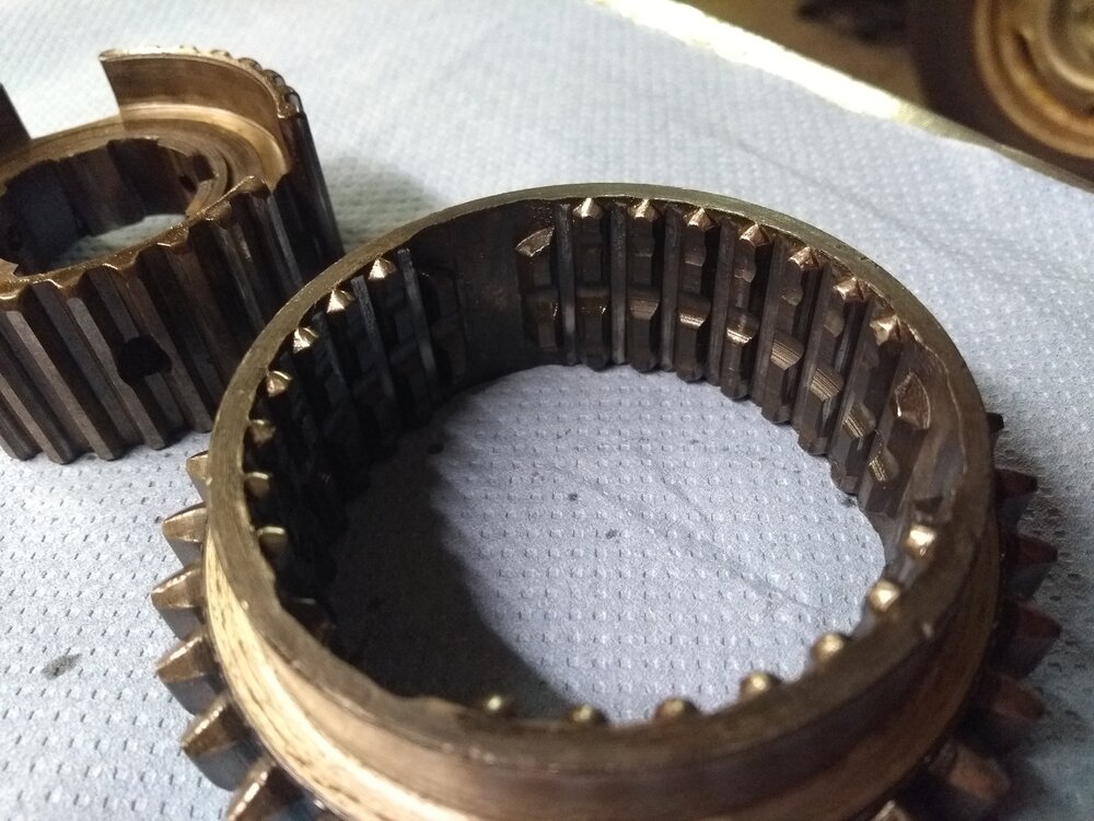

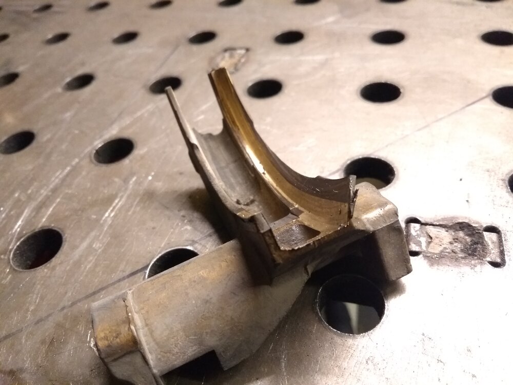

  13. Toinen vaihteensiirrin vaikuttaa olevan käyttöikänsä ehtoopuolella... Minullahan on jemmassa A+ laatikolle korjaussarja, aiemmin innoissani tilasin muiden kamojen mukana. Jos tätä haluaisi hyödyntää, niin pitäisi hommata irtaallaan ainakin ryhmäpyörän akseli laakereineen, pääakselille laakeri, välipyörälle laakeri. Näiden lisäksi rikkoontuneiden tilalle, 1-2 siirrin ja kakkosen ratas. Ryhmäpyörän akseli laakereineen tiedossa ja kakkosen ratas ehkä jo etsinnässä jossain päin suomea. Yritän vielä vaihtaa tuon korjaussarjan ja laittelin Minisportille viestiä aiheesta. Voi olla että helpompi pitää vaan omana kipeenä ja oppirahoina.
