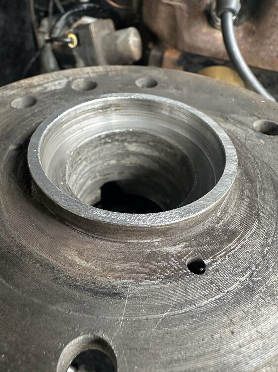

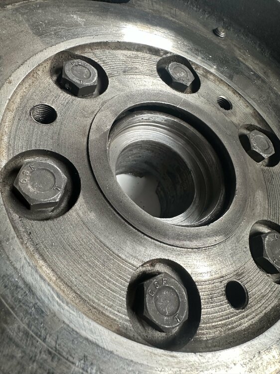

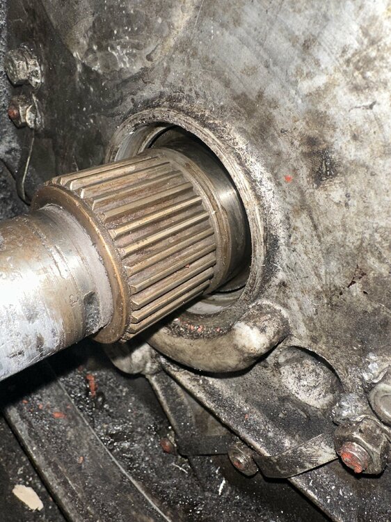

    Päivitystä! Kuva 1, jyrsittiin siis VP:n laippaan syvennystä ettei osu C prikkaan. Ei auttanut vieläkään eli vetää paketin jumiin kiristäessä. Kuva 2, otin kotikonstein vielä VP:n laipan ulkohuulloksesta pois muutaman millin, tämä huullos otti kiinni kytkinlevyn vetorattaaseen kiristäessä Kuva 3 (otettu jo pois materiaalia). Kuva 4, eli tuon verran menee VP:n laippa kartioon ja jää kiristystä. Mutta silti, kun vedän kiinni mutterin niin koko paketti hirttää kiinni, eli kun päästän VP:n lukitukitus tapin irti (startin kautta) niin VP ei pyöri mihinkään?! Olisikohan nyt niin, että alkuperäisen VP:n hammaskehän jälkeen oleva huullos ottaa kiinni moottorikoppaan? Tämä pakettihan liikkui kokonaisuudessaan n. 3-4mm koneeseen päin. Saisikohan tuosta VP:n huulloksesta otettua tuon muutaman millin pois kotikonstein? Eli rälläkkä ja joku ohjari niin saisi ajettua suhteellisen suoraan?!
