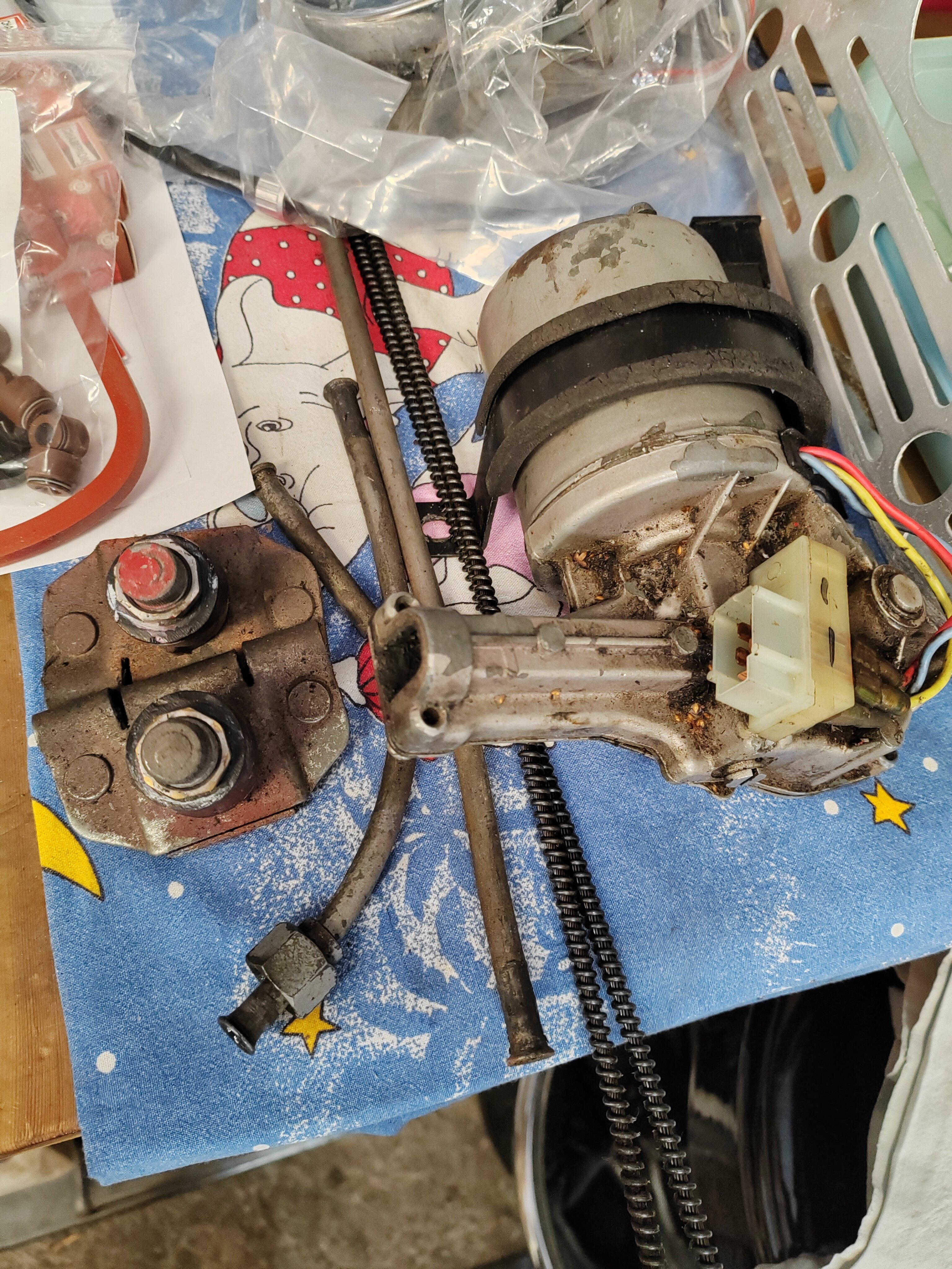

  7. -76 malliin laitoin kokonaan uudet pyyhkijän katkaisijan/viiksen ja moottorin sekä mekanismin. Nyt huomasin että pyyhkijät liikkuu väärään suuntaan. Meneekö jollain johtomuutoksella.? Vanhat toimi oikein päin... Ja kyseessä siis vasemman puolen ohjauksella oleva auto. Paljon kysymyksiä aloittelevalla Mini harrastajalla
  8. Tiedoksi, tämä ratkaistu. Uudet katkoja kärjet vialliset. Nyt toimii.
